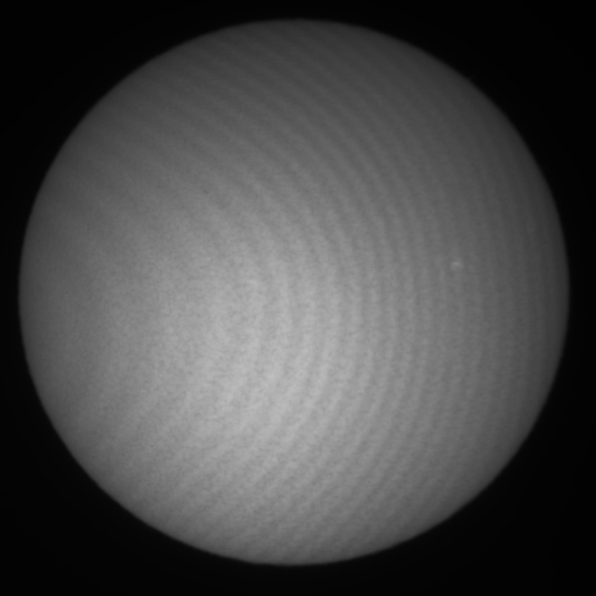

Zkoušel jsem ASI 1600 MONO na Slunce pře Coronado PST a dostal níže uvedený obrázek.
Nastavení kamery
Binning=1
Capture Area=2640x2640
Colour Space=MONO8
Hardware Binning=Off
High Speed Mode=Off
Turbo USB=100
Flip=None
Frame Rate Limit=Maximum
Gain=0
Exposure=0,035497
Timestamp Frames=Off
Brightness=10
Kde dělám chybu.
Nastavení kamery
Binning=1
Colour Space=MONO8
High Speed Mode=Off
Turbo USB=100
Flip=None
Gain=0
Exposure=0,035497
Brightness=10
Kde dělám chybu.
- 1.jpg (54.25 KiB) Zobrazeno 2067 x
- Příspěvky: 18370
- Věk: 52
Re: Nová ASI 1600 MC, MC-C, MM ,MM-C
Máš tam nějaké téměř rovinné plochy, na kterých vzniká interference (typicky krycí sklo kamery, či něco podobného). Dá se s tím dělat jedině to, že dáš kameru nepatrně nakřivo, až to zmizí. Na zaostření to nebude mít vliv, náklon musí být jen velmi malý.
