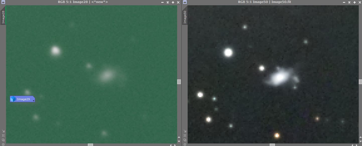

Vzorek WBPP + LRGB x výsledek

LaH: To je zvláštní, že ty hvězdy máš úplně bílé. Přepálené určitě nejsou, a i ty přepálené nesou barvu ve svém nepřepáleném okolí. Jakou jsi použil metodu na barevnou kalibraci ? Stou kamerou a při tomhle měřítku jich je v saturaci relativně málo. Vím jak to bylo u mě. Zkus v lineární fázi ještě před dekonvolucí trochu přidat na saturaci, teřba se ty barvy objeví. Ale je to divné, já to mám trochu barevné i bez jakýchkoli manipulací s barvou.
BxT funguje velmi korektně. Zkoušel jsem měřit celkový signál ve hvězdě před a po dekonvoluci, a když se s tím zachází v rozumných mezích, tak je odchylka minimální. Tedy u mě platilo větší tmavší kotouček = menší jasnější. Tak by to mělo být, to odpovídá reálu menší vs. větší seeing.
alex:
nojo, to je už věc názoru. Taky to nevypadá špatně. Hlavně se ti to u toho mého snímku povedlo celkem citlivě, netrpí to žádnými artefakty v obraze. Kdybychom to měli všichni přes kopírák, byla by to nuda. Takže beru, svůj styl samozřejmě nikomu nutit nebudu, a i u mě se v čase vyvíjel a asi i ještě pomalu vyvíjí.

Hvězdy přijdou o barvu, jakmile se začne necitlive tahat za křivky, ideálně ladit hvězdy zvlášť.
Re: Galaxie NGC 7331 a Stephanův kvintet
Napsal: 11. 10. 2024, 14:08
od LaH
Nojo, to už jsem u jiných svých fotek zkoušel, ale po složení v PixelMath se mi součet nelíbil, nezdálo se mi to realistické, hvězdy mi přišly takové umělé.
Napsal: 11. 10. 2024, 14:28
od astar
Vystav někde ty tři složené kanály a u vidí se co se s tím dá dělat. Určitě budou ty hvězdy barevné. Jak napsal Martin, někdy se tomu musí trochu pomoci saturací.
Napsal: 11. 10. 2024, 17:07
LaH píše: 11. 10. 2024, 14:08 Nojo, to už jsem u jiných svých fotek zkoušel, ale po složení v PixelMath se mi součet nelíbil, nezdálo se mi to realistické, hvězdy mi přišly takové umělé.
Ono se to taky většinou nedělá součtem ale násobením převrácených hodnot: Pixelmath expression: RGB/K: ~((~starless)*(~stars))
