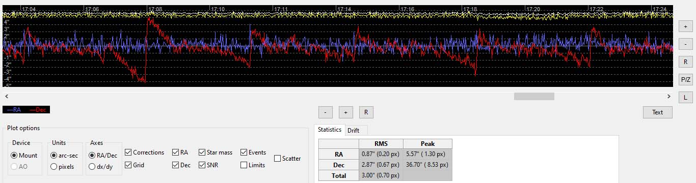

Zdravim, chci se zeptat co všechno se dá vydedukovat z tohohle grafu. Jedná se o montáž AZ-GTi, na ní sedí ED80. Guiding jsem zprovoznil cca před dvěma týdny, přes hledáček s kamerou QHY-II-M. První 3 noci Jsem měl symetrickej graf RA a DEC, bohužel jsem neudělal screenshot, ale P.E. se pohybovala do 5" (což mi stačí, podle kvality výslených fotek). Pak jsem jednu noc překalibroval, protože to jelo o něco hůř a symetrie od tý doby neni. No a Poslední 2 noci se mi tam dělá tenhle hrozivej zub, kterej samozřejmě zničí fotku (všechny hvězdy mám 2x). Měřil jsem periodu se kterou se to opakuje, abych mohl případně přizpůsobit expozice a vyhnout se zubu, ale moc to nepomohlo, naěřený časy totiž postupně byly : 7m 15s, 9m4s, 9m36s, 9m48s, 12m12s. Ustavení není perfektní, ale zkušebí expozice bez gudingu jsou kolem 90s bez čárek. Díky za jakoukoliv pomoc

Tahle montáž na velkou vůli v DEC já ji ustavuji přes drift align v PHD2 půl stupně víc k jihu a pointuji pouze na sever. Dělám pak 10 min expozice.

Z toho grafu jsou vidět 2 věci .
1/ montáž není dobře ustavená a odchalka v DEC s časem jde na jednu stranu
2/ monáž funguje, dostává impulsy ke keorekci, ale vlivem vůlie DEC převodu trvá, než ozubení přejede vůli a může zabrat. A ta vůle je velká - je nutno ji mehanickým zásahem do montáže seřídit -menšit

Ad 1): Souhlasím, neni moc dobře ustavená. On ten graf je prvních 5-6 minut dobrej a pak najednou začne utíkat až skočí. Odpovídá to tomu co řikáš?
Už jsem ji rozebranou měl, vůli se mi tehdy povedlo poměrně dobře odstranit částečným dotažením justačního šroubku, kterej ovlivňuje pružinu táhnoucí k sobě šneka a hlavní převodový kolo. Jde odstranit i jinak?
Taky jsem zjistil, že má axiální vůli v převodovce v DEC. S tou se asi nedá nic moc dělat(?).

Tak vůle odstraněna, večer vyzkouším, když bude jasno, a dám vědět jak to vypadá

Mě se vůle nepodařila nijak vymezit, ozubená kola jsou úplně u sebe a PHD2 mi změřil vůli 80 000 ms, ale většinou to skončí chybou že vůle je moc velká, tak pointuji jen jedním směrem. Na cloudynights s tím má problém mnoho lidí, prý to je kus o kusu, některé jsou ok a některé ne.

No, nemáš to dobře ustaveno ( proto to ujíždí stále stejným směrem) a máš tam vůli v převodech nebo šneku, která se musí překonat, než převod zabere.
A pokud ti to jede 20"/4 minuty, tak to máš hrubě neustavené.

Tahle (ne)ustavené to mám právě kvůli té vůli a i když pointuji pouze na sever a DEC osa je v záběru jen jedním směrem tak to po chvilce vymezuje nějakou vůli. Zkoušel jsem to mít rozvážené, vyvážené a nic nepomáhá. S dalekohledem 72ED to není znát na fotkách, tak už jsem se s tím smířil, že s takovou levnou montáži, která není určená pro astrofoto to lépe nejde.

No a kde tu vůli máš, když jsou převody nadoraz? Nemáš namysli takovej ten odskok tam a zpět když zabereš?

Takže vidíš, že ti ta rada nepomohla, protože pointace v DEC nejede jen jedním směrem ale oběma, takže to je špatně a chtělo by to tu montáž ustavit. Hlavně tohle neraď někomu dalšímu, takhle to je špatně. A hlavně, nastavit to jde.
