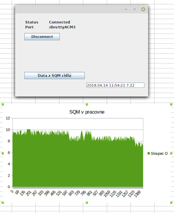

Re: Raspbbery Pi
Pracovni nastrel at mi muzete zavidet
Z SQMka ctu hodnoty v pravidelnem intervalu a nasledne vykresleny graf v Calcu.
- ArduinoSQM-graf-LO-Calc.png (40.64 KiB) Zobrazeno 2125 x
