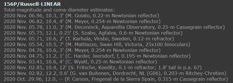

Ono to je vše vždy trochu jinak. Je potřeba oddělit vizuální pozorování malými dalekohledy, velkými, a zrovna tak fotografie jak foťákem tak dalekohledem a uvědomit si , jaký je v tom rozdíl.
Vizuálně to vypadá v současnosti nějak takhle :

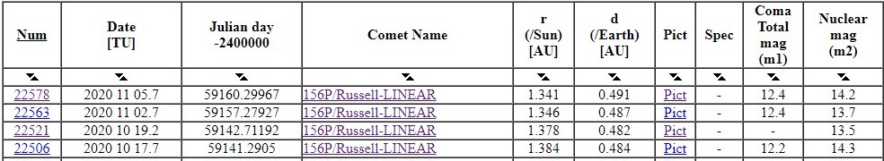

a fotografickou fotometrií takhle : ( 400 mm reflektor)
a ve velkém dalekohledu to vypadá takhle:
https://lesia.obspm.fr/comets/lib/displ ... ?Num=22578
Takže bych nepsal hned, že je něco blbost
