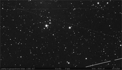

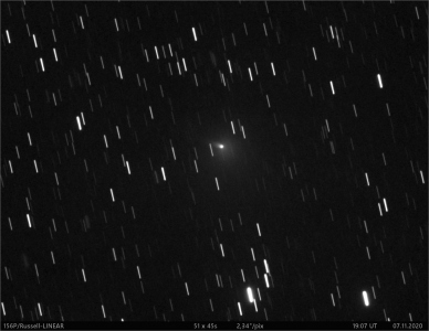

Tak abychom tu jen neteoretizovali, tak sem dávám včerejší foto komety 156P/Russell-LINEAR
Bylo fo foceno za dost silného oparu ( SQM 19,3 ) , 29 °nad obzorem a ve městě.
Neodpustil jsem si alespoň bez jakékoliv kalibrace udělat aperturní fotometrii a vyšlo mi : m1 ~11,7 mag, m2~13,5 mag
A aby tam nerušil jen zákal a světla, tak mi tam prolétly i 3 satelity. Hned mě zaujala malá rychlost, ale byl jsem už mimo oblast běžných geostacionárních družic . Navíc s různým sklonen dráhy. Jde evidentně o satelity na geosynchronní dráze, (jeden s rotací 29 záblesků / 45s), na trochu odlišných nebo více eliptických dráhách a se sklonem odlišným od 0°. V dostupné databázi jsem na tyhle satelity nenarazil, ale je fakt, že jsem se tomu dál už nevěnoval .
