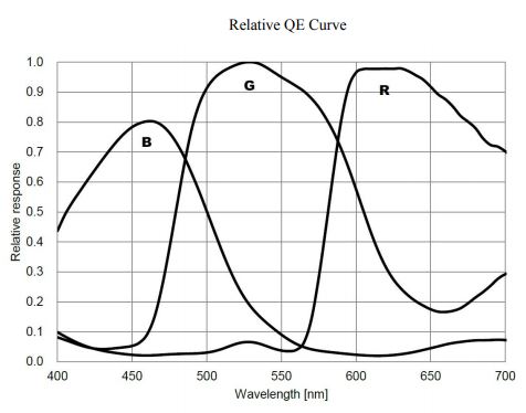

Na pozici snímku je skutečně hvězda SV Peg. Je to focené modifikovaným fotoaparátem citlivým v IR? Podle přehlídky ASAS-SN má tato proměnná hvězda v současné době jasnost asi 9.05 mag v oboru V, ale jelikož je to proměnná hvězda typu SRB spektrální třídy M7, tak v IR oboru může mít daleko vyšší jasnost než ve V (klidně i o několik magnitud). Že je hvězda difúzní není překvapivé - jelikož hvězda svítí převážně v IR a objektiv není v této spektrální části zaostřen/korigován (v případě, že je fotoaparát modifikován a je citlivý i v IR).
Vďaka za odpoveď. Že môže ísť o intenzívne žiariacu hviezdu v IR ma nenapadlo, dáva to logiku. Je to fotené RGB senzorom Sony IMX294, nejakú citlivosť v IR určite má. Kvôli zachyteniu maxima svetla v červenej oblasti nepoužívam žiadny filter. Charakteristika senzora je podľa manuálu nasledovná, nemyslím, že by bola ustrihnutá za 700 nm
- ZWO ASI294 wavelength.jpg (33.41 KiB) Zobrazeno 3092 x

Naopak, ještě to tam roste. CFA filtry jsou pro IR průhledné, i modrý a zelený. Je to vidět na G kanálu. Na B je ten kopec v IR oblasti taky. Rzůné senzory se trochu liší, ale podobnost zůstává. Nějak takhle přibližně:
A čím je to focené ? ( objektiv, kamera, filtry ?)
Objektív je obyčajná fotografická 50/1.4, Sony IMX294 je v kamere ZWO ASI294, o filtroch som už písal.
