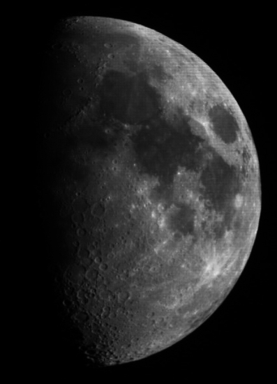

Tak jsem dnes konečně vyzkoušel QHY 5-IIR koupenou od Paľa (Magi). Foto pořízeno u Lipna s refraktorem 70/350 (ETX-70) + 2x Barlow, bohužel Měsíc byl již v oparu stoupajícím od vody. Nekamenujte mě, je to můj první pokus o zachycení něčeho z oblohy. Připomínky a rady samozřejmě uvítám... :mrgreen:

Do očí bije ta mřížka, jak byla fotka zpracována? Nějaký debayer či co? :shock:

To je přímý výstup z kamery do AVI v RAW formátu v EZ Planetary. Jakmile přepnu do RAW, okamžitě kamera naskočí do takovéhoto podivného módu. :( Žádné další úpravy jsem nedělal...

ok1in píše:To je přímý výstup z kamery do AVI v RAW formátu v EZ Planetary. Jakmile přepnu do RAW, okamžitě kamera naskočí do takovéhoto podivného módu. :( Žádné další úpravy jsem nedělal...
Není název té kamery spíš QHY5R-II ?
Pokud ano, tak se jedná o barevnou kameru, tedy s Bayerovou maskou. A pokud si při zpracování neprovedl debayering, tak je ta maska pořád vidět.
Ve kterém SW tu kameru provozuješ? Určitě by tam někde mělo jít zapnout debayering hned při snímání a skládat pak už jen barevné snímky.

Áno správny názov je OHY5R-IIc; ja som na snímanie používal SharpCap, tam problém nebol a snímal som v rozlíšení 640x480 - len avi - nie raw; videa som spracuval v Autostakkert alebo Registax6; na zachytenie videa som testoval aj FireCapture a tam bolo treba vypnúť debayering; EZ planetary som vôbec nepoužíval ...

Maser píše:
ok1in píše: Pokud ano, tak se jedná o barevnou kameru, tedy s Bayerovou maskou. A pokud si při zpracování neprovedl debayering, tak je ta maska pořád vidět. Ve kterém SW tu kameru provozuješ? Určitě by tam někde mělo jít zapnout debayering hned při snímání a skládat pak už jen barevné snímky.
Bingo - je to tak, ukládal jsem RAW data v EZPlanetary a při zpracování v Registaxu nezvolil debayering. :oops:
To Magi: Palo Už jsem doinstaloval SharpCap i Autostakkert. :idea:
To Maser: Díky moc za radu, přesně tohle jsem potřeboval, pořád se ještě musím hodně učit. Po debayeringu v Autostakkertu už to vypadá o dost lépe...

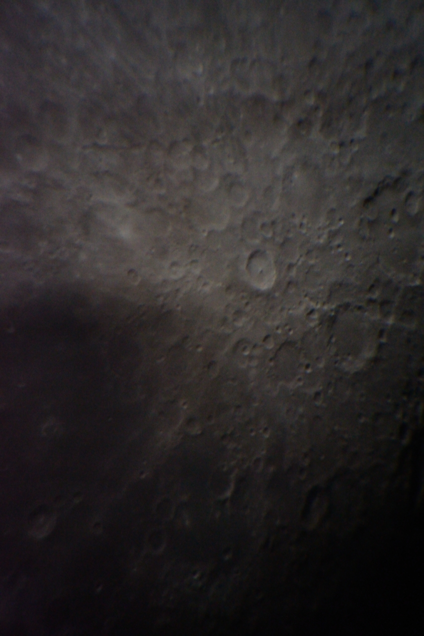

Taky přidám fotku Měsíce. Foceno afokálně na SW130/900 na EQ2
