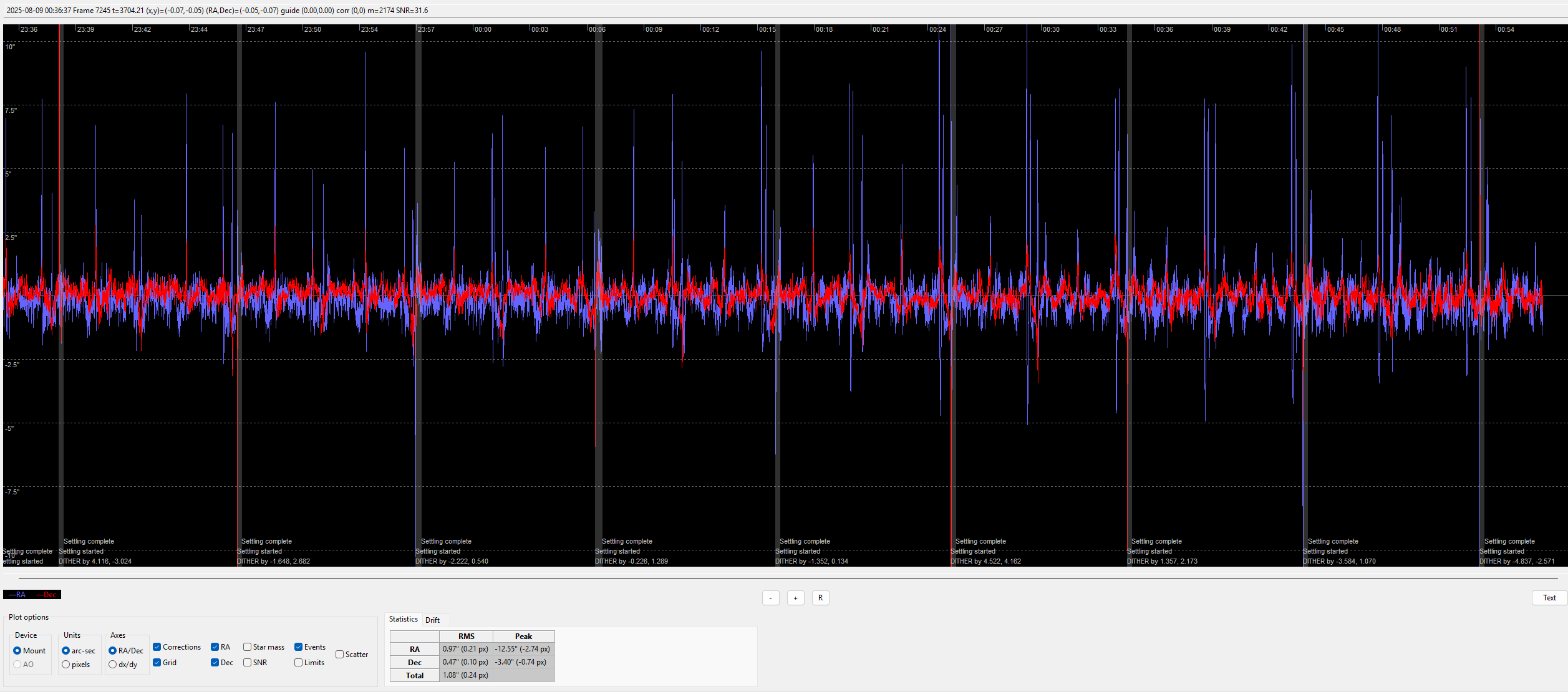

Ahojte, snazim sa odladit si zostavu a mam celkom problem s guidingom. Hoci je zostava vonku na balkone posledne tri dni, ustavena od prveho dna rovnako a odvtedy nedotknuta, tak mam viacmenej kazdy den iny priebeh guidingu pocas noci, ale zaroven vzdy s periodickou chybou. Pricom dnesnu noc to vyeskalovalo do uplne nepouzitelneho vysledku pricom po meridian flipe sa ta montaz zblaznila uz uplne.
Pred flipom:
Pred flipom.jpg (181.68 KiB) Zobrazeno 1997 x
Po flipe:
po flipe.jpg (154.37 KiB) Zobrazeno 1997 x

Vcera vecer som sa teda skusil hrat s nastavenim guidingu, po asi hodine laborovania som skoncil pri tomto nastaveni:
Expozicia 0.5s (je mi jasne, ze to snima hlavne seeing, ale co uz)
Calibration step 1300ms
MaxDEC Duration 500ms
MaxRA Duration 800ms
Guiding speed 0.75x
Aggr RA 75%
Aggr DEC 35%
Nebolo to dokonale, ale aspon som tam nemal tie pravidelne peaky v RA kazde 4 minuty cez 8". Ked som pouzil nizsiu agresivitu/guiding speed alebo predlzil expoziciu na 1s tak mi to tam hned zacalo skakat do tych obrovskych RA chyb. Ak som zvysil agresivitu, tak mi to zasa robilo vlny z prekompenzovania pohybu.

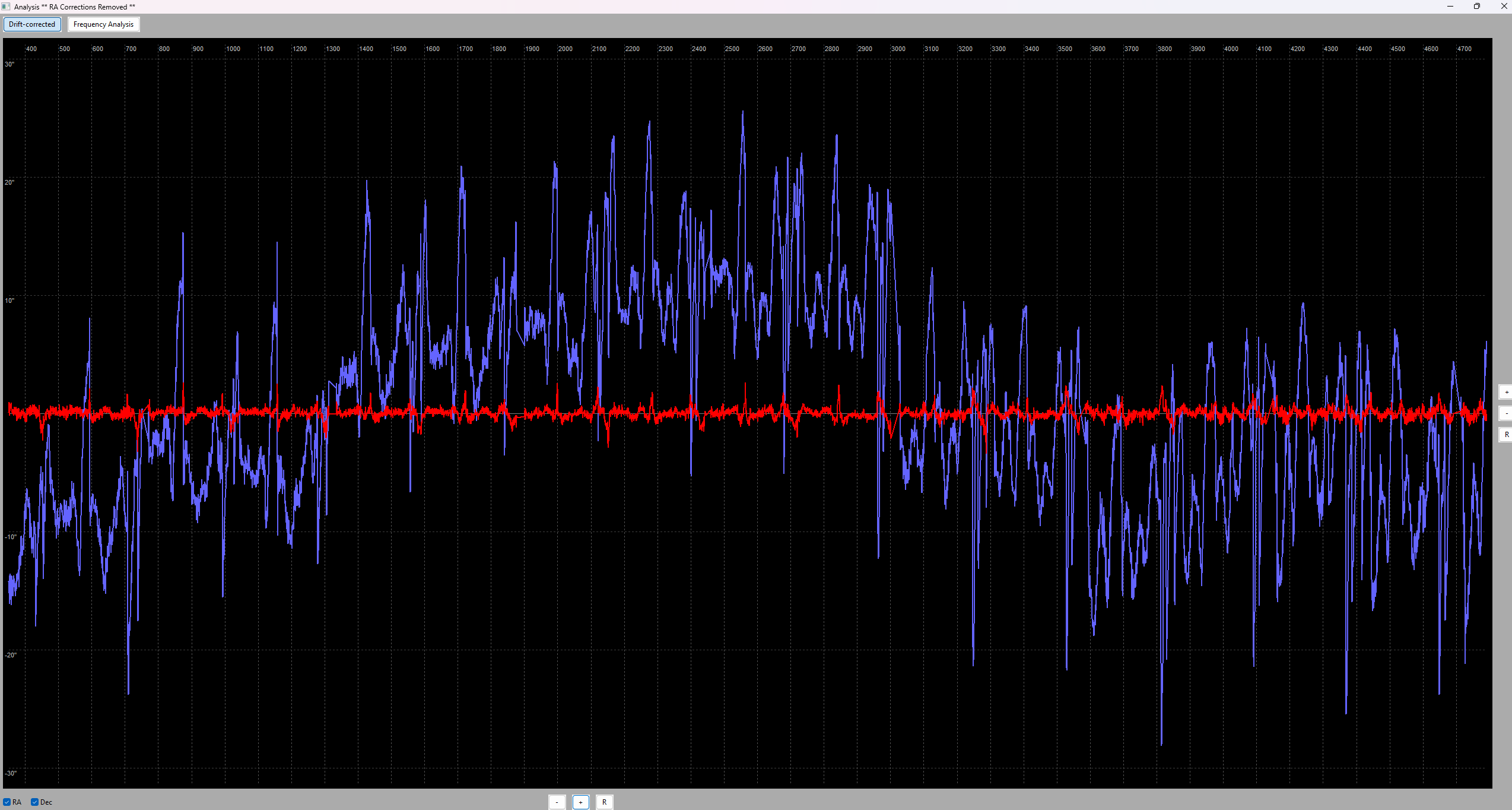

Dnes rano som si pozrel grafy z noci a vyzeralo to nasledovne:
Po kalibracii do prveho automatickeho preostrenia:
Tu je to iste bez korekcii v RA:
Kazdopadne zmena (k horsiemu) prisla znova po medianflipe a prekalibrovani:
Bez korekcie:
A nasledne po dalsom preostreni nastalo toto co uz je samozrejme nepouzitelne:
Vcera v noci som mal prave dualband 3nm filter pred kamerou, takze som guidoval s 220mini v 9x50 hladaciku zo skywatcheru, lebo ta mala kamera v 2600mc duo videla pouzitelne hviezdy az pri 2sec expozicii.
Mne to z tych grafov pride, ze pred median flipom by som sa snad este mohol pohrat s nastavenim aby som vyriesil tie peaky k 7-10" ale po median flipe je tam nejaky vacsi problem, mozno nieco mechanicke? Kazdopadne zacinam byt mierne frustrovany :)

Určitě bych zkusmo nastavil agresivitu na 100%. Ale asi bych to viděl na mechanický problém. Ještě bych zkusil dát tam provizorně protizávaží.

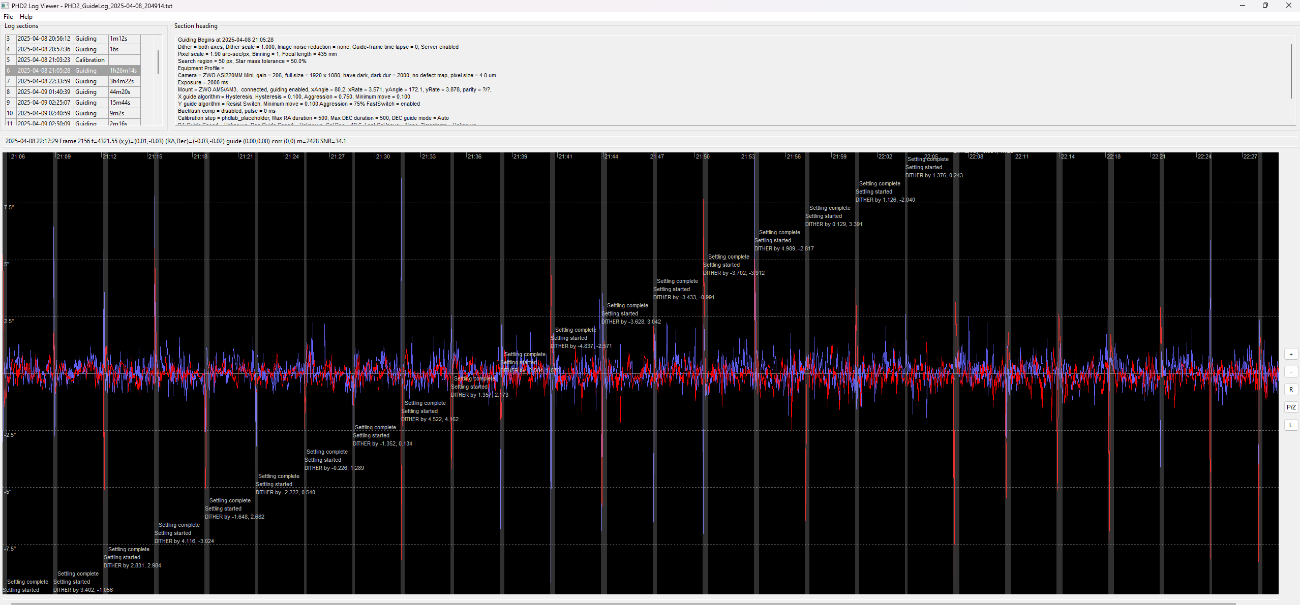

Este mi teraz napadlo pozriet logy z jari, ked som fotil s inym dalekohladom ktory som potom menil ale s touto istou montazou. Tam to vyzera presne tak jak by som od harmonickej montaze cakal, viz priloha. Nastavenie guidingu tam bolo uplne defaultne z AA a na nic som tam nesahal.
Tak teraz neviem kde je problem. Indikuje to skor problem medzi klavesnicou a zemou, ale nie som si vedomy, ze by som urobil nieco tentoraz inak.
Guiding graf na jar:
Bez RA korekcie:

Pokud se podívám na 2. graf v příspěvku č. 2226 = bez pointace v RA ose, tak je zřejmé, že tam jsou takřka pravidelkné píky ve velikosti cca 20", a ty nelze příčíst ani na vliv obsluhy, ani na nastavení PHD-2. Ty souvisí čistě s chodem montáže (jak SW tak HW) a jen tam bych hledal chybu.
