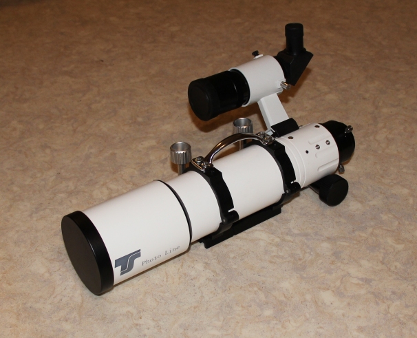

Před týdnem jsem si ze Supry (ještě jednou děkuji p. Zahajskému) přivezl nový přírůstek do mé astro-hračkárny: refráček TS 80/560 s lanthanovým objektivem. Po malé úpravě botky od SW jsem na okulárový výtah přidal hledáček od SW. Pro lepší manipulaci jsem ještě dnes doplnil na upínací kruhy madlo. Prošel jsem několik obchodů, kde prodávají nábytkové kování, ale pouze jedno jediné chromované madlo bylo použitelné. Asi ho ještě stříknu na černo. Překvapila mě ještě taková drobnost. Když jsem chtěl položit dalekohled lištou na stůl, tak nedosedla na celou plochu, protože aretační šroubek osičky točítek okulárového výtahu má zbytečně vysokou hlavu a dlouhý dřík. Stačila výměna za šroubek s nižší hlavou a dalekohled je možné pokládat na lištu.
TSAPO80F7
