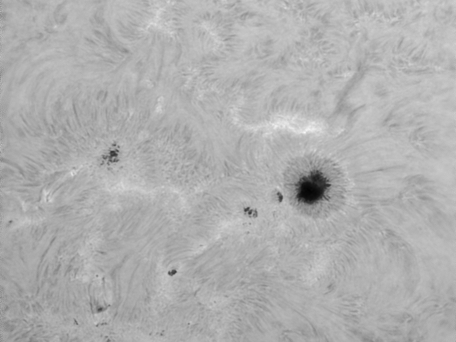

Re: Slunce
Napsal: 04. 04. 2022, 17:34
od midars
Dneska jsem měl seznamovací den s SharpCapem Pro naživo i s FF dírami mezi mraky. Než jsem pořídil první snímek, tak jsem hodinu "zahazoval" a mezi tím se zhoršil seeng a přibylo mraků. Tak alespoň něco :
a Svícen ?
Re: Slunce
Napsal: 04. 04. 2022, 18:01
od Roman (Rick)
Pekny vysledok na test. Z prveho snimku mi pride ten etalon out of band - ladil si ho?
Pridam nejake dokumentacne, ale pride mi to ako strata casu to spracovavanie. Vizualny pozitok bol podstatne lepsi napriek zlemu seeingu, snimky sklamali aj pri vybere top 10%.
Prve dva su cez 155mm f8 APO, dalsie 2 su cez Oskara 90mm f5.6 cloneneho na 82mm. Viac na astrofotkach.
