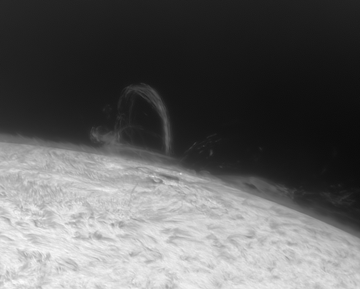

Dakujem pani, rad som pomohol. Co sa doby zaznamu tyka, zalezi to od konkretneho typu protuberancie, ale obecne plati - cim kratsi zaznam, tym lepsie.
Tu je jedna moja archivna animacia pre predstavu. Fotene cez TS APO 125mm f7.8 + Quark (prominence) a ASI1600. Snimal som cca 45 sekund, cca 8 sekund som si dal na zakrytie objektivu (nemal som D-ERF, len interny "D-ERF" v podobe 2" 35nm H alfa filtra od Baadera, ktory ma v podstate rovnaku priepustnost), potom som nechal 30 sekund "pauzu", dalsich 8 sekund na odkrytie objektivu a znova 45 sekund na snimanie.
Vsimnite si tu roznorodu dynamiku pohybu. Na klik astrofotky:

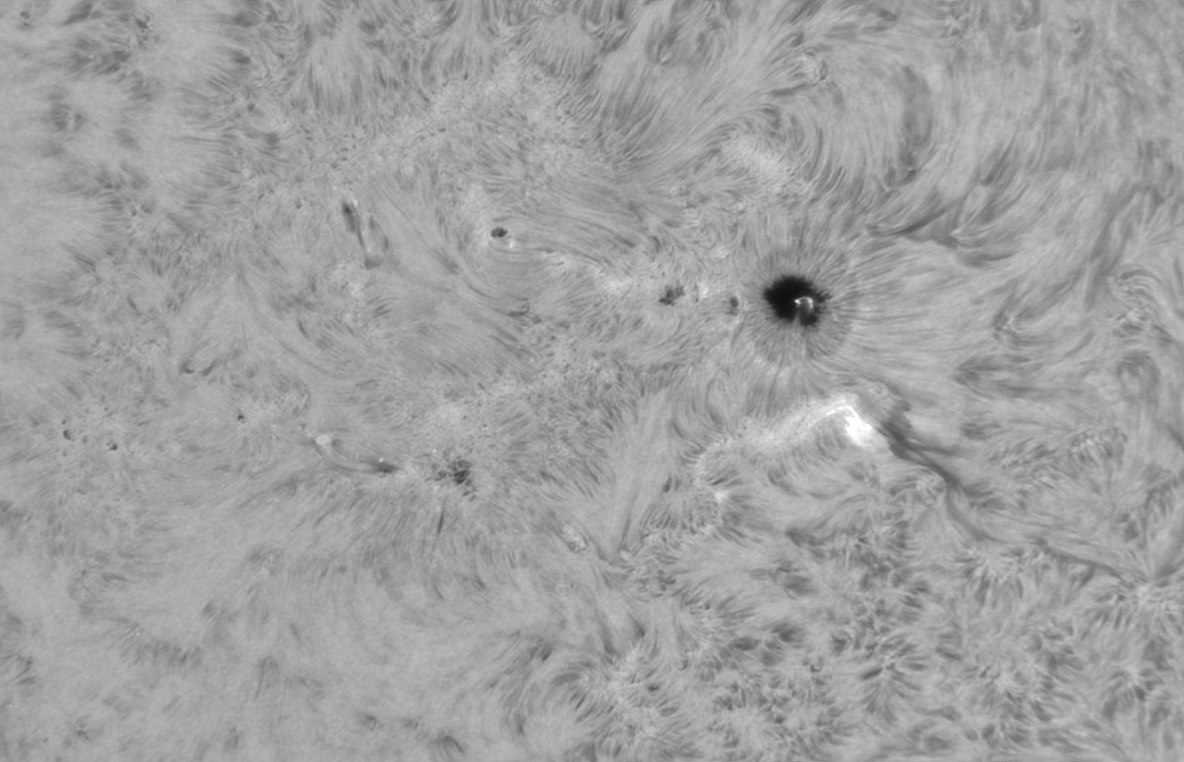

Dnes sa mi dnes na chvilku podarilo zahliadnut Slnko cez 90mm refraktor. Seeing mizerny + stale prechadzajuca oblacnost, ale nieco sa narychlo predsa len podarilo vykukat i cvaknut (a bolo na co pozerat). Viac info na astrofotkach na klik.

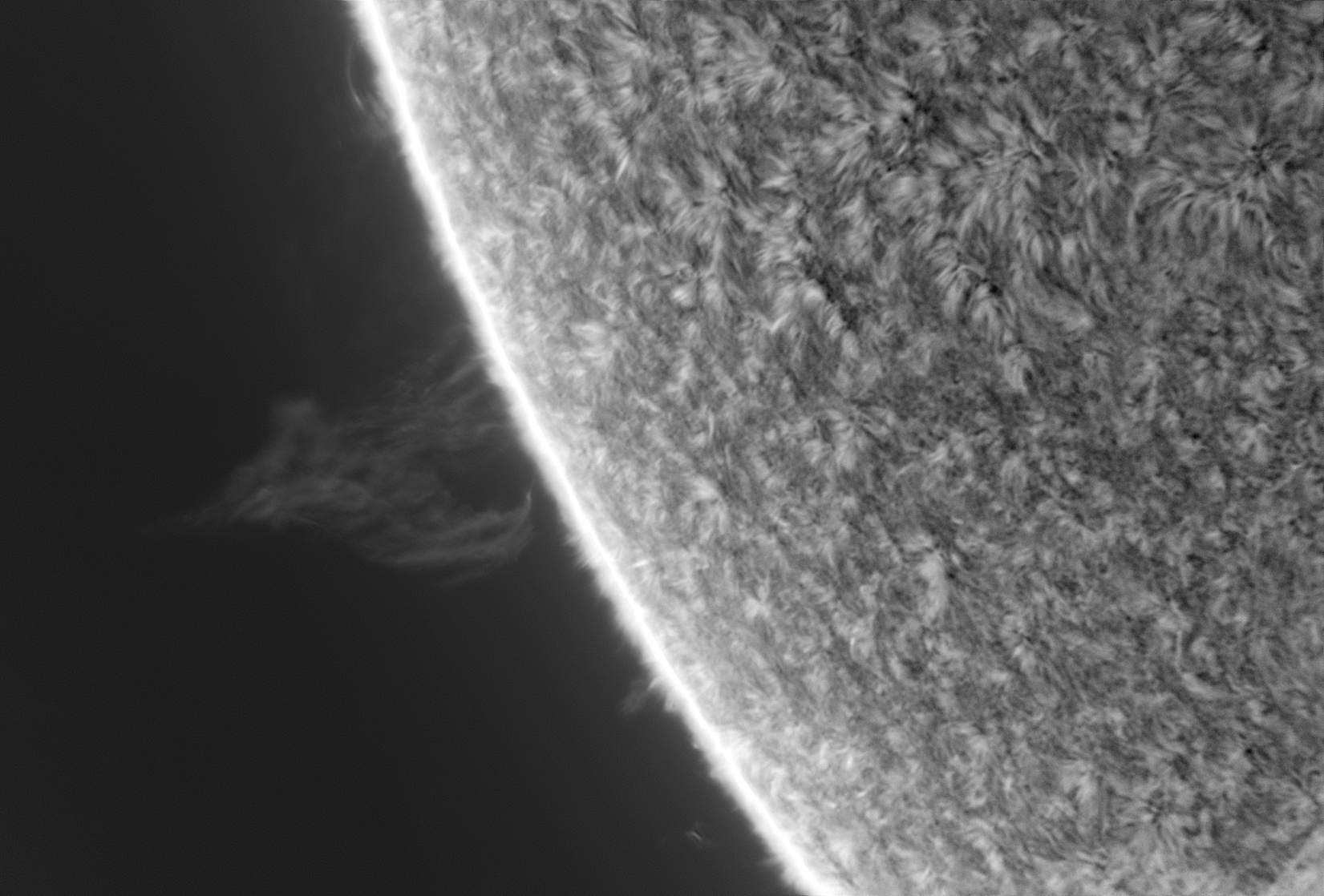

Dnes bolo na Slnku naozaj co pozerat, vela aktivity a velmi rychle sa meniacich protuberancii. Fotograficky to az take slavne nie je vdaka seeingu (aj vizualne obraz "bublal", ale dalo sa vypozerat vela detailov hlavne cez 6" refrak). Viac na klik:

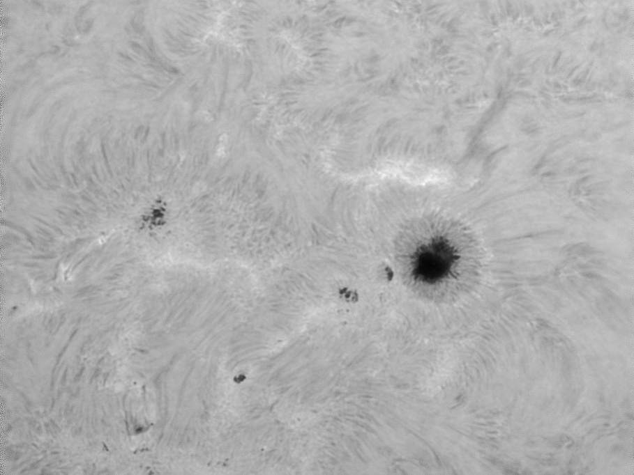

Dneska jsem měl seznamovací den s SharpCapem Pro naživo i s FF dírami mezi mraky. Než jsem pořídil první snímek, tak jsem hodinu "zahazoval" a mezi tím se zhoršil seeng a přibylo mraků. Tak alespoň něco :
a Svícen ?

Pekny vysledok na test. Z prveho snimku mi pride ten etalon out of band - ladil si ho?
Pridam nejake dokumentacne, ale pride mi to ako strata casu to spracovavanie. Vizualny pozitok bol podstatne lepsi napriek zlemu seeingu, snimky sklamali aj pri vybere top 10%.
Prve dva su cez 155mm f8 APO, dalsie 2 su cez Oskara 90mm f5.6 cloneneho na 82mm. Viac na astrofotkach.
