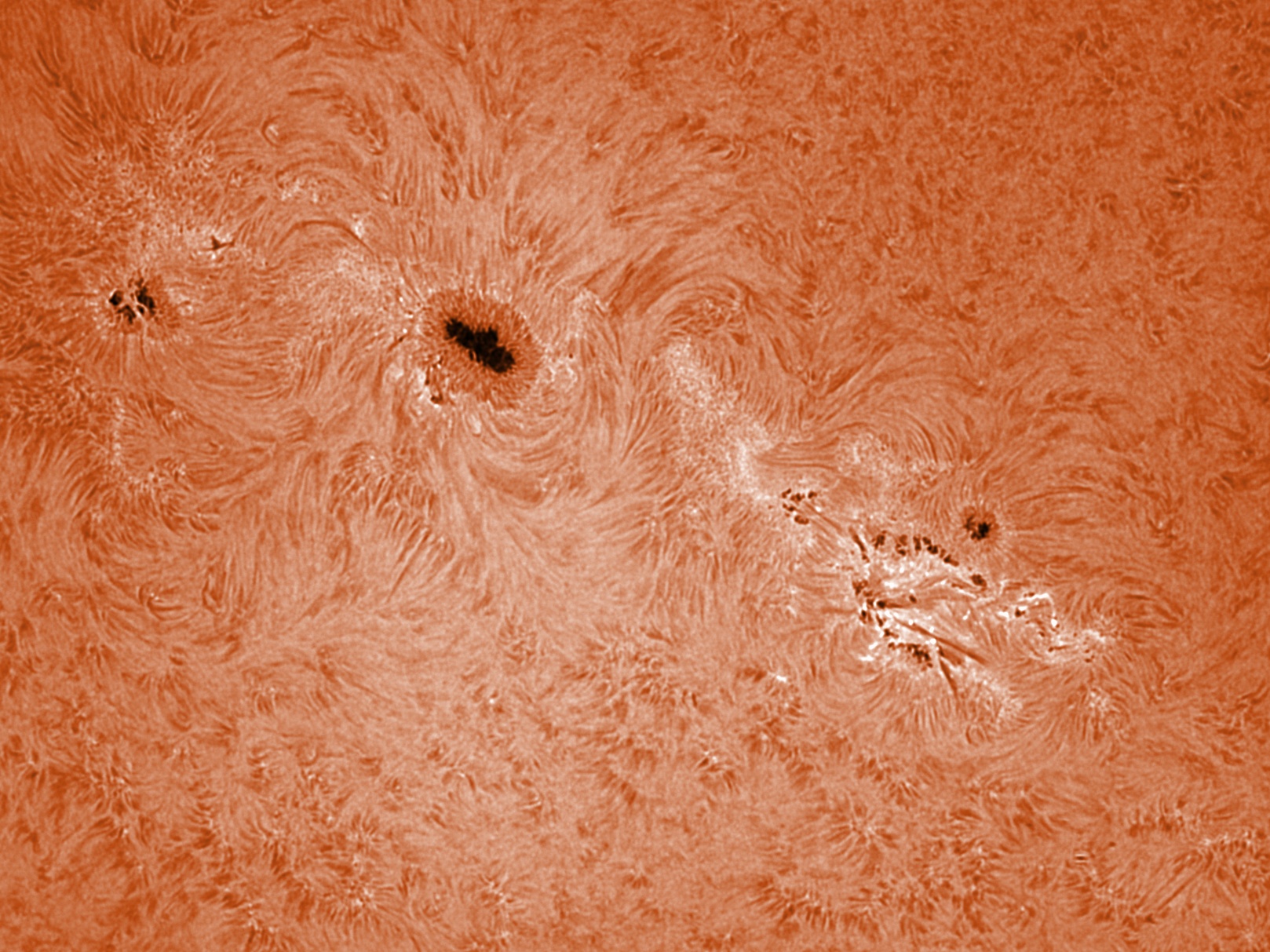

Dve fotky zo včera. Ako vidíte zo spracovania, ešte sa v tom celkom hľadám. Pri snímaní som musel použiť Gamma = 80, inak nad okrajom disku nebolo nič vidno.

Na Slnku bolo dnes slušné panoptikum slnečných škvŕn. Fotil som cez TS 125mm a s použitím 2x PowerMate.
Sun_TS125_AR12975_[P5_2022-03-28-1439_SCont_Gain160_1_Exp5ms_lapl5_ap3298]_S1d2_h235.jpg
Sun_TS125_AR12975_[P5_2022-03-28-1439_SCont_Gain160_1_Exp5ms_lapl5_ap3298]_S1d2_h235.jpg (735.97 KiB) Zobrazeno 1647 x
Sun_TS125_AR12978_[P5_2022-03-28-1442_SCont_Gain170_2_Exp5ms_lapl5_ap2407]_S1d2_h235.jpg
Sun_TS125_AR12978_[P5_2022-03-28-1442_SCont_Gain170_2_Exp5ms_lapl5_ap2407]_S1d2_h235.jpg (561.86 KiB) Zobrazeno 1647 x
