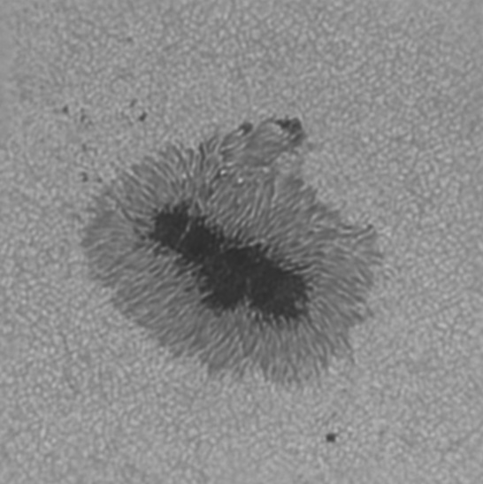

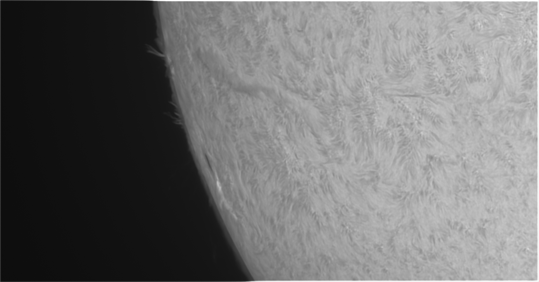

Dve fotky zo včera. Ako vidíte zo spracovania, ešte sa v tom celkom hľadám. Pri snímaní som musel použiť Gamma = 80, inak nad okrajom disku nebolo nič vidno.

Tibor píše: 27. 03. 2022, 16:28 Dnes som prvý krát skúsil aj Slnko. SW120ED, ASI290MC, Baader slnečná fólia.
https://astrofotky.cz/gallery.php?show= ... 390855.jpg
Trochu sa mi zdá, akoby nebola fotka rovnomerne spracovaná - okolia škvŕn sú ostrejšie. A je trochu posterizovaná?

Yarkho, máš pravdu. Prvý krát som to skúšal, tak to aj tak vyzerá. Ťahal som dáta asi od 11 h do 15 h a skúšal hneď spracovanie. Najlepšie vyšiel nakoniec prvý pokus. Aby boli škvrny trochu ostrejšie tak som musel zatlačiť pri spracovaní. Uznávam, že je to už za čiarou, ale včera sa mi to celkom páčilo. :-)
Urobil som na prvý krát viacej chýb. Uvítam, každú radu.

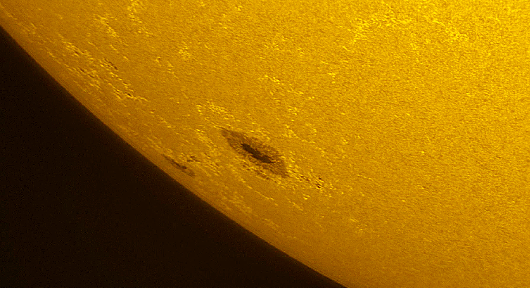

Dnes bol pekny pohlad na Slnko hlavne vizualne. Par dokumentacnych cez 6" refraktor. Prve dva snimky su cez UV filter, posledny je cez zeleny filter. Na klik viac infa a rozlisenia:

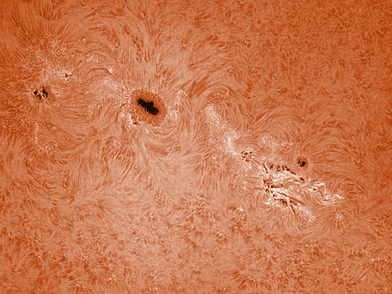

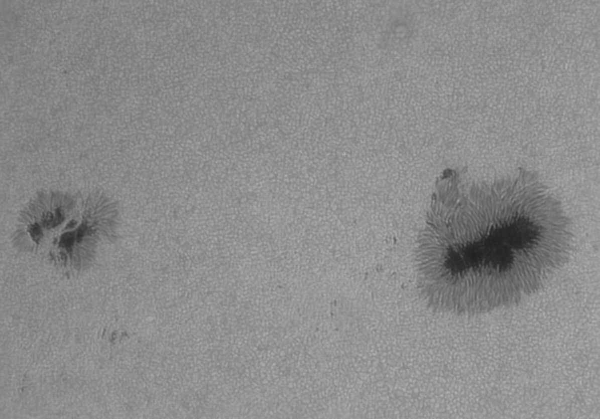

D-ERF + WO 4"/703 + TV 2” POWERMATE 2x + SunDancer II (3x) ( f=4218mm s F/41) + ASI1600MM Pro gain 313, bin 2, složeno 5% z 5000 á2ms dnes v 7:46UTC
Zpracováno AutoStakkert, RegiStax6, ZPS X
Na klinutí 100% ČB verze (oba).
Decentní
Silněji Wavelet použit darovaný SId2 ;)
Jen seskládaný zdroj pro ty co to umí lépe.

Midars moc pěkné detaily na 4". Jinak jsem zkusil zpracovat to video a bohužel jistá nehomogenita v jasu tam je. Na výřezu by to asi nebylo moc poznat, ale i tak doporučuji vytvořit flat. Jak FC tak SC umí ten flat začlenit při snímaní rovnou do videa.
Lze jej vytvořit snadno tak, že po výběru toho co chci snímat provedu rozostření a necham vytvořit flat. Pak opět zaostřím.
Pokud chci snímat protuberance. Provedu flat na disku a teprve potom přejedu na protuberanci.

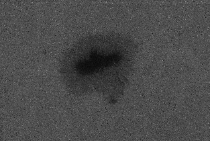

Se také připojím a přidám něco z dneška přes zrcadlo 8-)
N245/1200, TV3x, ASI 224MC, IR 742

Moje zpracování má hodně daleko do těch vašich snímků.
SW ED100, barlow 2,5, ASI294MM, UV/IR filtr, bin 1x1. 3% z 10.000 frame.
Koukání to bylo parádní.

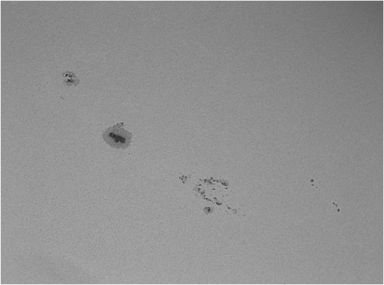

Na Slnku bolo dnes slušné panoptikum slnečných škvŕn. Fotil som cez TS 125mm a s použitím 2x PowerMate.
Sun_TS125_AR12975_[P5_2022-03-28-1439_SCont_Gain160_1_Exp5ms_lapl5_ap3298]_S1d2_h235.jpg
Sun_TS125_AR12975_[P5_2022-03-28-1439_SCont_Gain160_1_Exp5ms_lapl5_ap3298]_S1d2_h235.jpg (735.97 KiB) Zobrazeno 1639 x
Sun_TS125_AR12978_[P5_2022-03-28-1442_SCont_Gain170_2_Exp5ms_lapl5_ap2407]_S1d2_h235.jpg
Sun_TS125_AR12978_[P5_2022-03-28-1442_SCont_Gain170_2_Exp5ms_lapl5_ap2407]_S1d2_h235.jpg (561.86 KiB) Zobrazeno 1639 x
