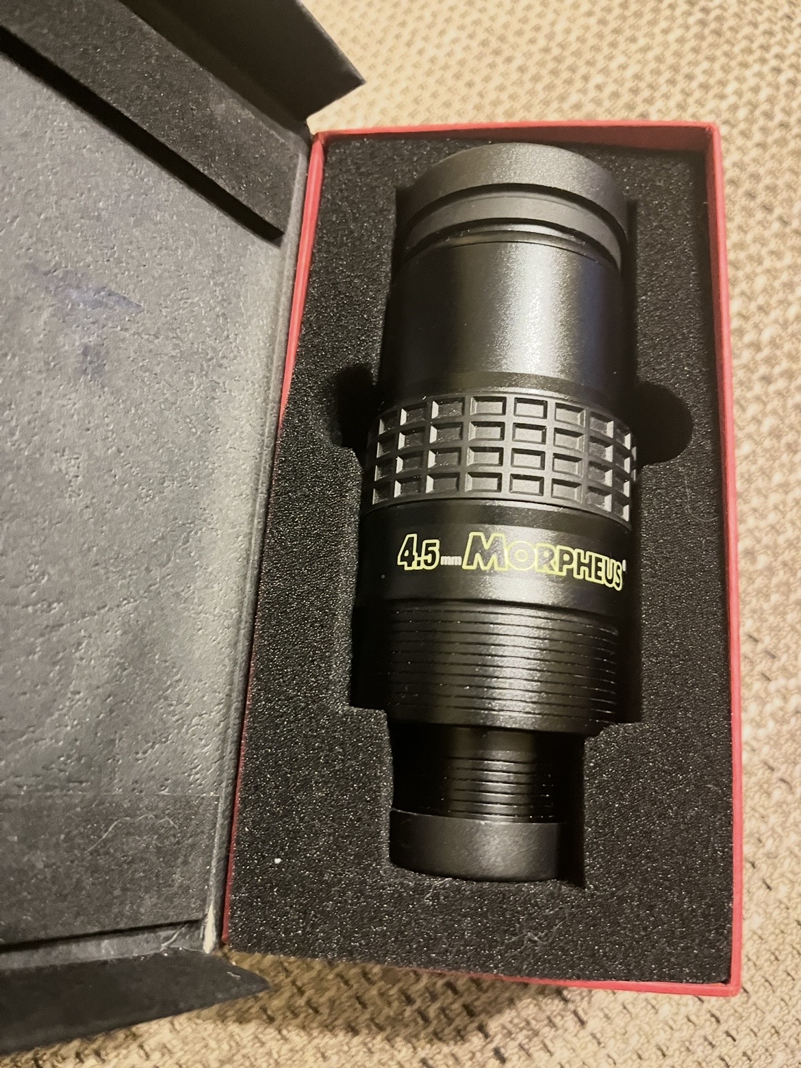

Tak mi dnes přišel první kus do zbirky Morpheus 4,5 mm
