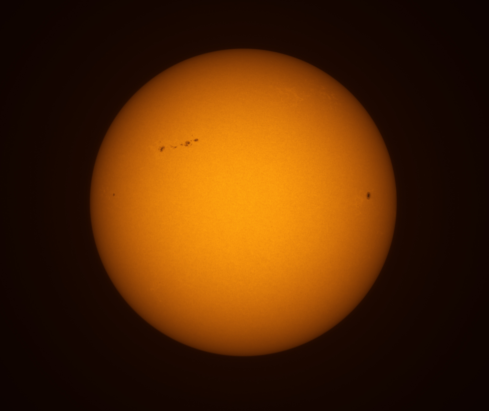

Jeste snimek kontinua Slunce z 13.3.22: Newton 200/f4, Baader filter, ASI 1600mm, vyber 20 % z 1000 snimku. Dobarveno, doostreno a zmenseno na pulku ve photoshopu.
