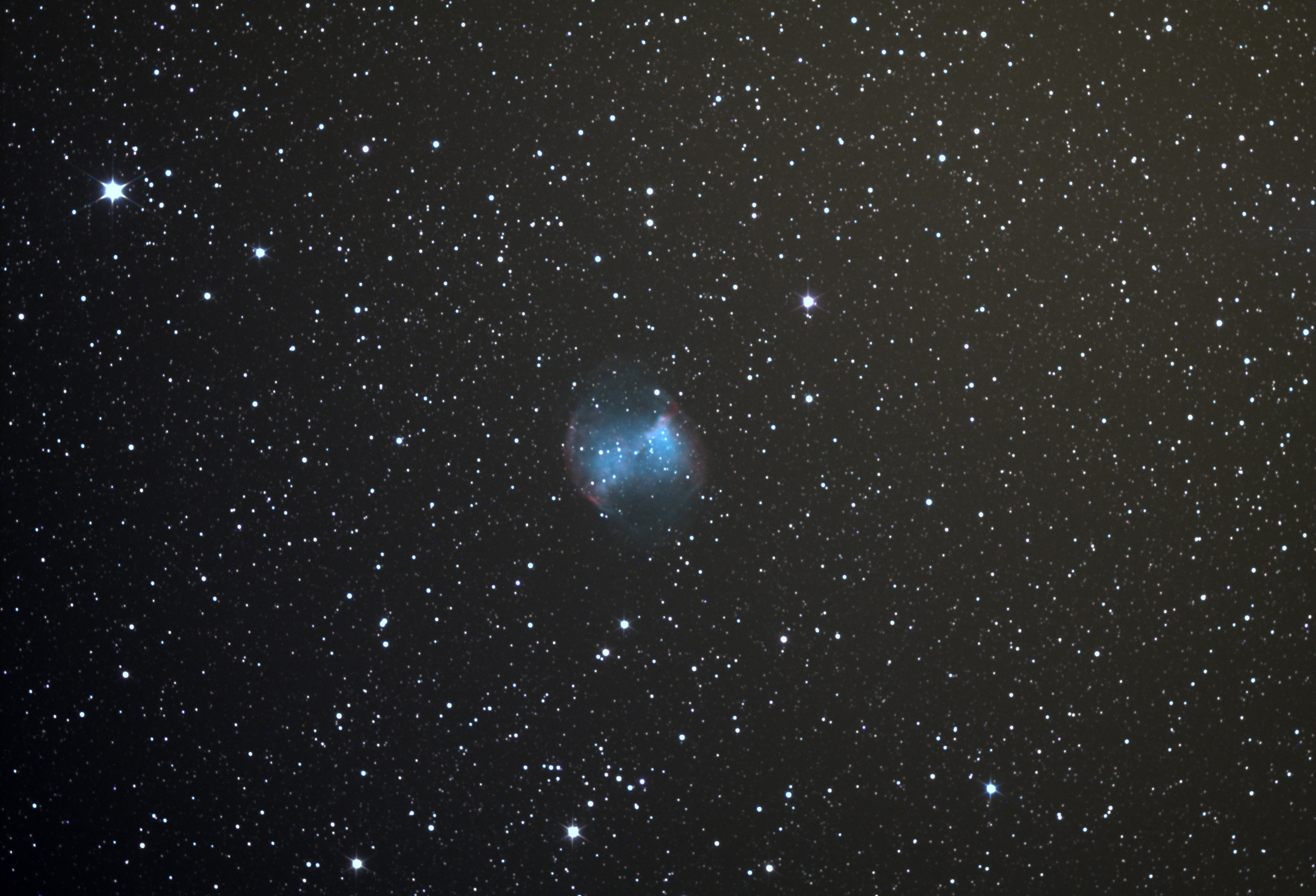

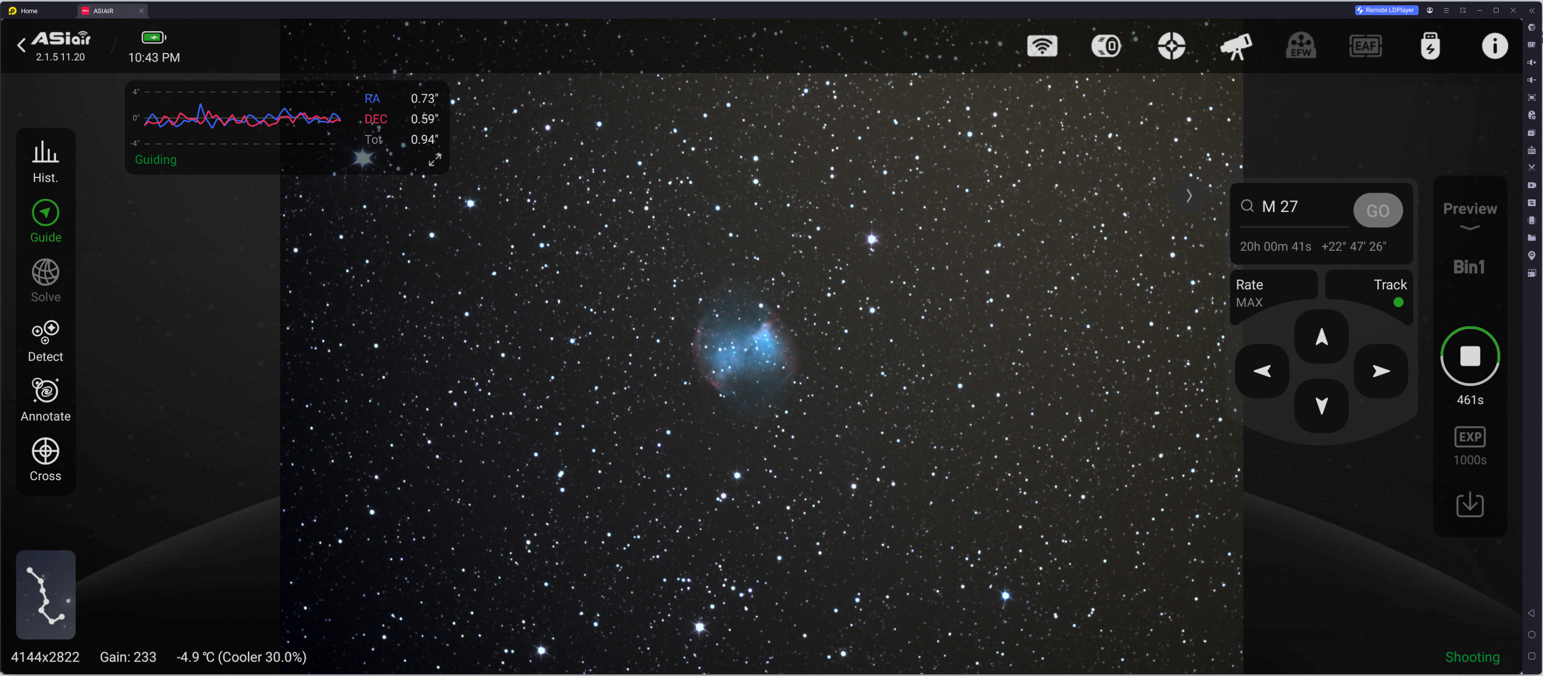

Pointace si se špatným ustavení asi poradí, ale výsledek z hlavního teleskopu bude stát za prd.Teď tu zrovna testuju pointaci a zjistil jsem, že když nemám pořádně utažený kličky na stativu, tak ustavím montáž na 1.5'/1.2', zkusím nepointovanou 30 sec expozici a hvězdy se ani nehnou. Pak přejedu na M27, exponuju 60 sec, pointace jede pod 1" a mám knedlíky. Vrátím se na PA a ejhle, jsem o 2° v hajzlu. Přesun těžiště a nedotažená noha stativu způsobily, že ustavení je v háji, takže i když to pointace hravě zvládne, tak to nestojí za nic. Utáhnu pevně nohy, znova udělám PA pod 2', najedu na M27 a sláva, hvězdy jsou OK. Ono je tedy klidně možné, že po přeložení se pohne stativ, nebo něco jiného, co drží montáž a ustavení se rozhodí a hvězdy má šiašté jako u mě. Pak se to vrátí zpátky, a je to zase OK. Už třetí večer si tu na 100% ověřuju, že pointace může být pod 0.5" a hvězdy jsou jak brambory, když není montáž přesně ustavená. Proč to tak je, to nevím, ale takhle to u mě funguje.
16 minut expozice
16 minut expozice
Preview_M27_1000.0s_Bin1_gain233_20240902-221242_-4.9C kopie.jpg (1.37 MiB) Zobrazeno 3380 x
10 minut expozice
10 minut expozice
Preview_M27_600.0s_Bin1_gain233_20240902-221242_-4.9C kopie.jpg (1.44 MiB) Zobrazeno 3380 x
