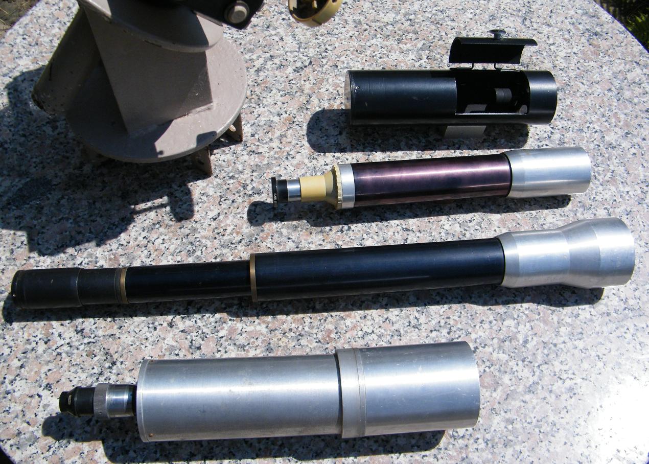

Hrabal som sa trochu v starých fotkách, nuž niečo sem dám. Všetko moja vlastná výroba.
Montáž vznikla približne v roku 1979 až 1980. Dávam ju sem ako ukážku, že to ide aj v amatérskych podmienkach. Šnekové kolá sú vlastne obyčajné čelné ozubené kolesá, ku ktorým boli dorobené posuvné skrutky. Dokonca na fotke vidno, že časť zubov na malom kolese chýba, no pri tejto mojej hybridnej konštrukcii medzi nízkou vidlicou a paralaktickým stolom to vôbec nevadí. Dá sa nastaviť miesto, kde sa nikdy nedostane tá medzera. (Bol to nepodarok z výroby ...) Fotky sú z cca roku 2000 kedy už montáž prišla o všetky tri drevené nohy nedopatrením pri sťahovaní sa v roku 1997. Je to síce ťažšia ale predsa prenosná montáž s polárnou osou priemeru 30 mm uloženou v mosadzi.
Pár drobných prístrojov od vrchu z obdobia 1981 - 1983 :
Zrkadlová fotokomora 60mm F3 na 20 mm krúžky filmu vysekávané z kinofilmu.
Hľadáčik objektív 45 mm / 300mm
Pointér 45mm/900 (Objektív taký istý len ohnisko predĺžené barlowkou.) Pre skladnosť je to zasúvateľné ako staré klasické teleskopy.
Vysoko svetelný hľadáčik 60 mm / 300 mm
WUMa.
