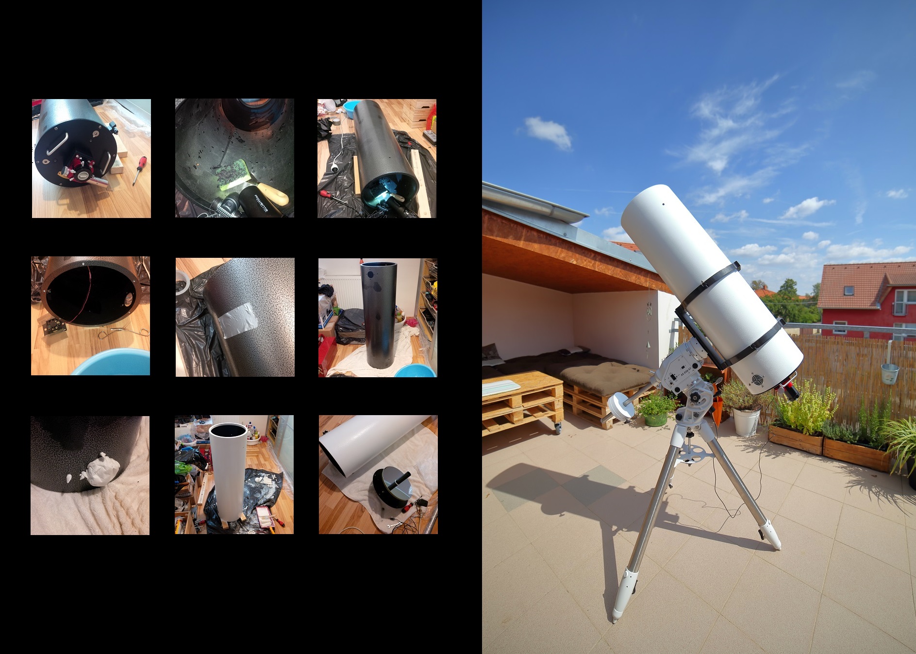

Tak jak jsem slíbil tak jsem udělal. Přikládám fotografii mého 10" f4/20 Dall - Kirkham Cassegrainu od R. F. Royce, No. 13.
Když jsem si ho pořídil nakonec jsem mu tolik nevěřil, protože jsem byl od hodně pozorovatelů a fotografů upozorňován, že to je hodně specifický přístroj u kterého bych si měl dobře rozmyslet co chci a co od něj očekávám vůči Newtonu, který jsem doteď používal a že to žádná výhra určitě nebude. Nakonec se všechno nějak semlelo a já mám i Newton i Cassegrain, protože každý z těchto přístrojů má své kvalitní stránky, které se dobře využívají na různé fotografické a pozorovací úlohy. Po kolimaci a seřízení mohu říct, že to je neskutečně kvalitní přístroj s vynikajícím kontrastem jak na planety, tak na menší DSO. Díky tříramennému pavouku je dokonce eliminováno jakékoliv třepení hvězd, takže je vhodný i na dvojhvězdy.
Nedávno se to ve mě zlomilo a když se odlepila velká část tapety uvnitř tubusu, rozhodl jsem se do toho dalekohledu říznout a vyčistit ho, odmastit, vymalovat antireflexní barvou (byť se deklaruje, že není tak dobrá jako tapeta, je určitě dostatečně funkční), namalovat bílou barvou a zase složit. Ano, přišel jsem o "vintage look" toho dalekohledu, ale nyní je to skutečně funkční kousek, který budu využívat víc a o to víc bude můj. Nechal jsem za tím celkem dost práce a nepořádku, ale výsledek stojí za to. Bílá barva tubusu snížila vliv kumulace tepla na tubusu a ke všemu přístroj lépe vypadá. Lišta je tedy opravdu masivní a těžká, ale celé to drží na montáži jako kámen... Pro dalekohled mám hlavní využití na planety, kde se lépe než s Newtonem manipuluje s ADC. Newton zůstane na Měsíční detaily.

Dík
samozřejmě ten dalekohled je jen doplněk, bydlení jsem kupoval hlavně kvůli té terase
