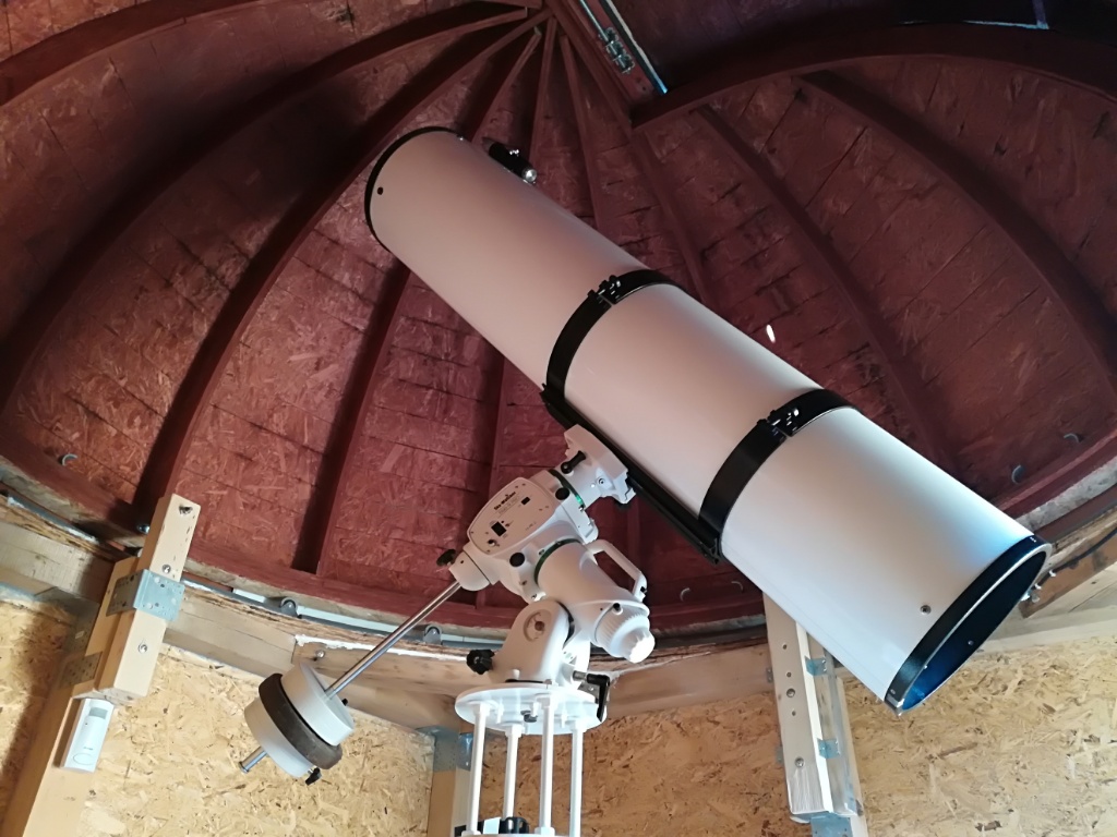

Opravdu ti ta štěrbina končí nad osou montáže ? Takové řešení jsi někde našel nebo viděl ?
- MayJ
- Příspěvky: 2547
- Bydliště: Sázava
- Věk: 41
Orion Newton 300/1600
Jo mám ji o něco níž a budu montáž trochu zvedat asi o 10 čísel
Já jsem měl na mysli zenit, který vypadá, že je prakticky dalekohledem nedostupný- ani z azimutální montáže, natož z německé
To ta fotka tolik klame, když to vypadá, že vršek ( horní okraj ) štěrbiny je přesně nad osou montáže? Zrovna tak jsem to ale vnímal, když jsi sem dával rozpracovanou kopuli (průchozí celé žebro vrcholem kopule)
- Příspěvky: 18639
- Věk: 53
Co ta deska pro EQ6 na těch čtyřech šroubech, a takhle dlouhých ? To je snad nejhorší možné řešení. Tenhle konstrukční nesmysl je snad nevymýtitelný. Všichni to opakují znova a znova dokola. S tahle dlouhým dalekohledem to bude asi značně náchylné na torzní kmity.
MilAN: No, podle mě to má do osy, podle žeber je to jasně vidět. Ale zachraňuje ho to, že má německou montáž, která má offset do strany a tak vždy najde nějakou polohu kopule, ve které je do zenitu vidět.
Já mám ScopeDome, který má také kryt štěrbiny odsuvný dozadu, a přesazení za zenit je tam z konstrukčních důvodů relativně malé, hádám tak 10-15cm, víc to nebude, a u německé montáže mi pomáhá přesně tenhle jev. Prostě když koukám do zenitu s tubusem proloženým na východ, stačí mít štěrbinu natočenou na východ, a je po problému.
Ale jo, každý cm přes zenit je ale dobrý. Pokud ty máš motoricky ovládnou kopuli spřaženou s montáží , tak si s tím softvér poradí. Jinak u toho musíš být, protože průchod zenitem malou štěrbinou končící na vrcholu kopule znamená otočit kopuli během krátké doby postupně o 180 °. Což je problém při focení, protože přítomnost člověka při focení je na závadu a člověk tam je největším škůdcemMMys píše:Co ta deska pro EQ6 na těch čtyřech šroubech, a takhle dlouhých ? To je snad nejhorší možné řešení. Tenhle konstrukční nesmysl je snad nevymýtitelný. Všichni to opakují znova a znova dokola. S tahle dlouhým dalekohledem to bude asi značně náchylné na torzní kmity.
Výšku pilíře a ty šrouby se tu řešily hned na začátku stavby a dopadlo to dost uraženým příspěvkem - později tedy smazaným. A to tam mělo být původně SCT, na tohle je to na celkovou předělávku pilíře, nejen výšky, ale i průměru. ale s tím už kolega počítá.

Ahoj, vhodnost montáže na šroubech apod. naprosto neumím zhodnotit, ale zde se bavíte jak je zenit v dosahu, ale podle fotek ze stavby je otázkou, zda ho má vůbec v dosahu kvůli mnoha stromům v okolí.. Myslím že uživatel s tímto i počítal a kvůli místu pozorování i zenit oželel. Druhou věcí je, že když to bude dále zvedat, jak bude mít přístupný OV pro pozorování.. myslím, že tohle on sám ví nejlépe..
NWT 150/750 EQ3, sovětské bino Tento 10x50
Promiň, ale doufám, že jsi se upsal . Zenit je nadhlavník a kopule nestojí pod stromem s přesahujícími větvemi.wizard_Kysi píše: naprosto neumím zhodnotit, ale zde se bavíte jak je zenit v dosahu, ale podle fotek ze stavby je otázkou, zda ho má vůbec v dosahu kvůli mnoha stromům v okolí.. .
