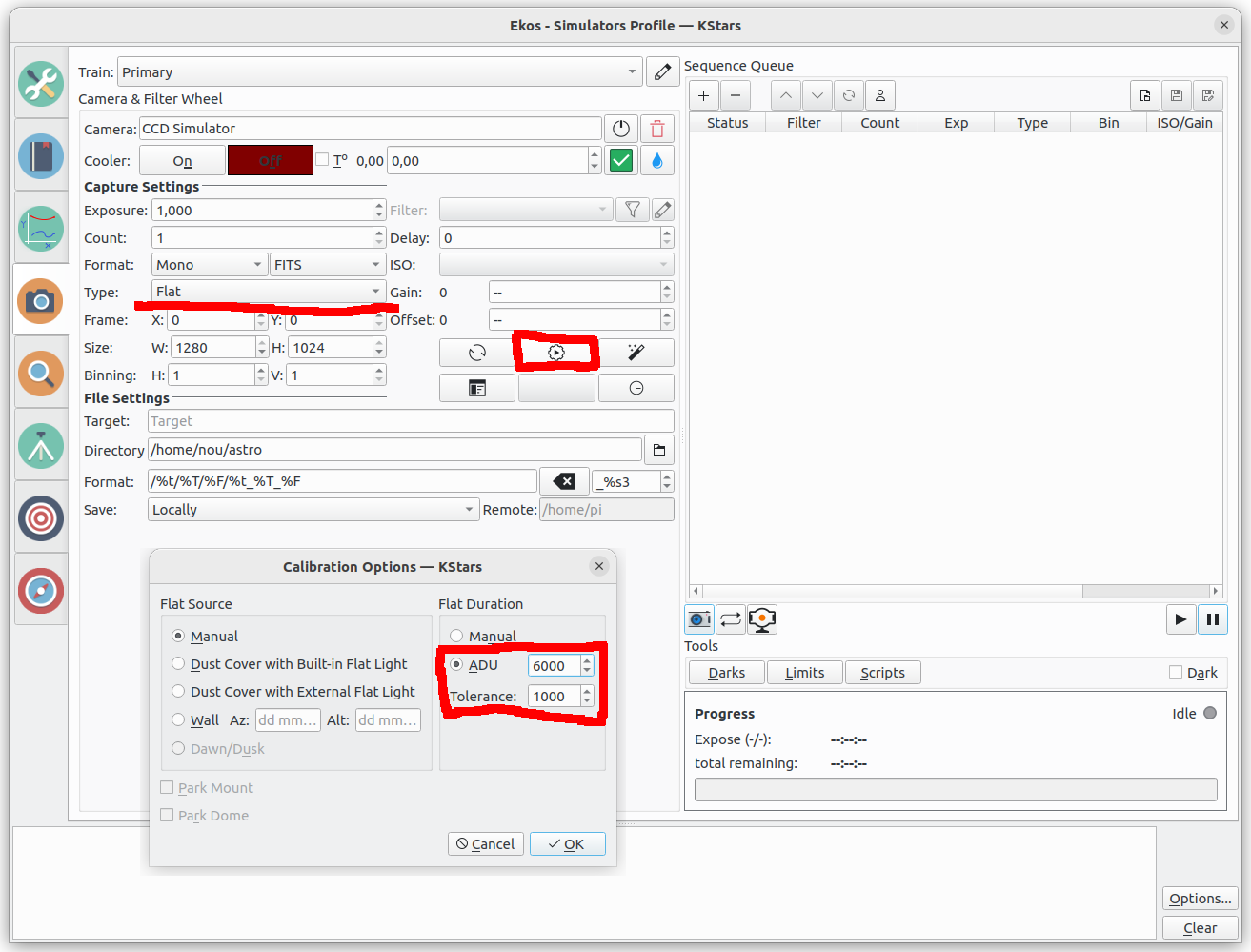

Podľa screenshotov fotí cez KStars. Takže ideálne použiť automatickú kalibráciu.

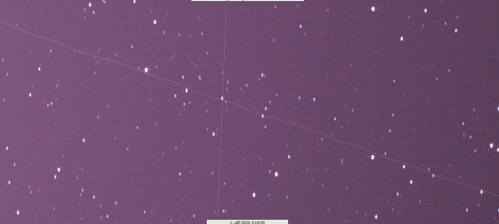

Na dráze satelitů je vidět že se tam něco děje....
Kdyby to bylo mechanické ujiždělo by to po celou dobu expozice, ale tady je jedno jestli udělám 30s. nebo 300. šiška je pořád stejná.

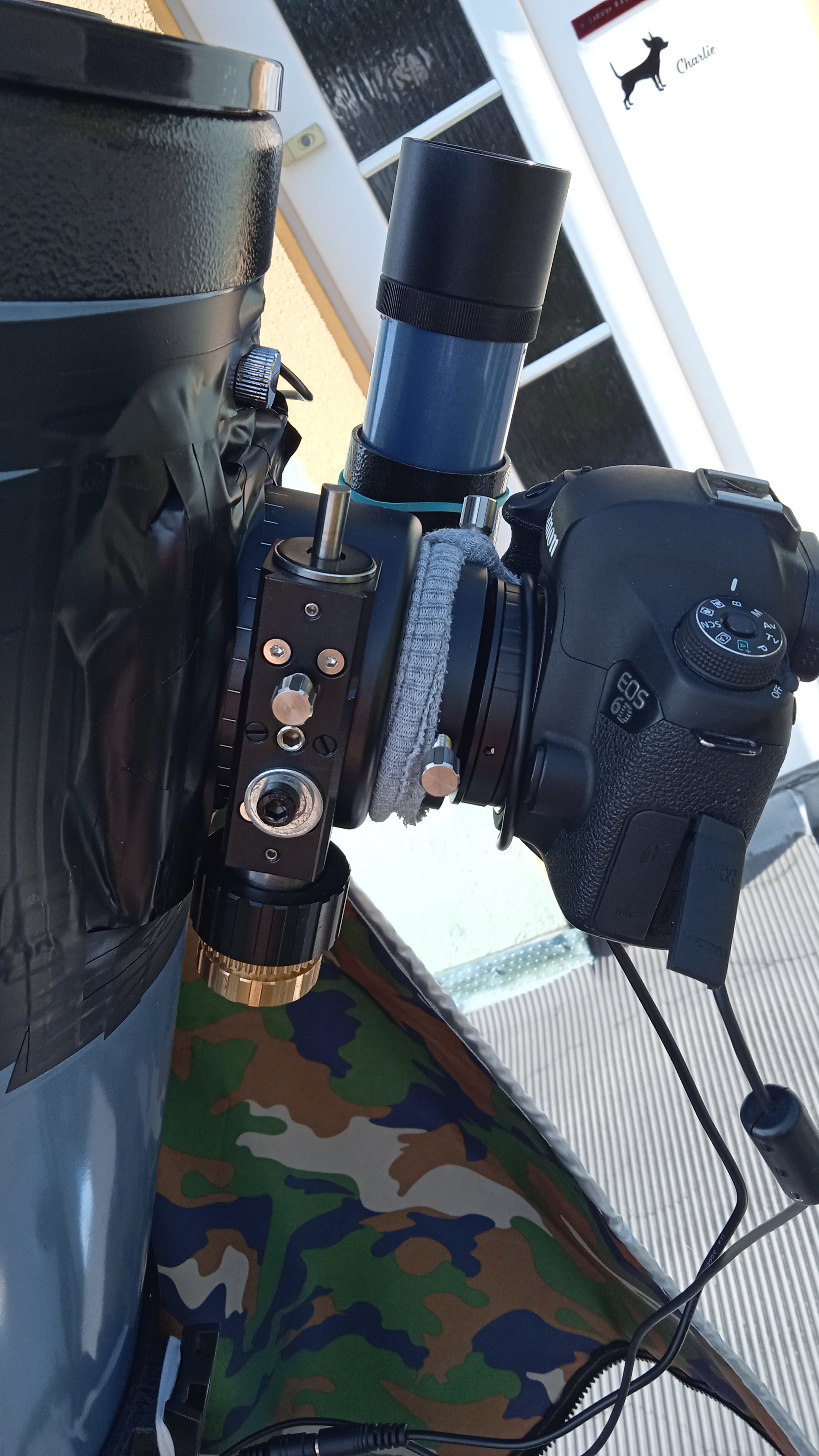

Pokud se to stalo po flipu , tak se něco hnulo, to je jasné. Vypadá to na vyklonění korektoru vůči ose. Jak ten korektor máš připevněný? Pokud je to jen přítlakem(zasouvání) tak je to klidně možné. Zkontroluj i tuhost výtahu nebo sem dej fotky, jak to máš spojené, to by mohlo něco napovědět.

Milane normálně novou kalibraci PHD nedělám jen dám v PHD FLIP a fungovalo to. Jak píšeš zkoušel jsem i znovu zkalibrovat a nepomohlo to.
Korektor je připevněn přítlakem třemi šrouby ve výtahu baader stell track vše je tuhé a drží pevně.

To si jen člověk myslí, že to držení těmi šrouby je dostatečné. Podobných případů se tady vice a všichni měly držení přítlakem .
Zkus udělat snímky na západě, pak na východě, několikrát. Není teď vyloučeno, že to bude v obou směrech a v tom okamžiku je jasné , že se to ohnulo a takto zůstalo. I jednorázová změna nasvědčuje, že se něco ohnulo.
Není patrné jestli je výtah otočen k montáži . Protože je to v RA, tak asi došlo k vyklonění vahou fotoaparátu. To přetlačení se vlivem změn teplot může časem uvolnit.
Jen otázka k čemu je ta fusekle?

Zkontoloval jsem bajonet do foťáku, je tam takový malý šroubek na vymezení vůle, tak jsem ho povolil ( že by se teplem dotáhnul a zmenšil přítlak ...) aby to víc tlačilo na tělo foťáku, lehce to cvaká když hýbu bajonetem v těle, ale to dělalo vždycky.
Fusekle je kvůli světlu, pořád jsem měl pocit že kolem výtahu a šachty tam tudy svítí
, ta je nasazená až po utažení a zaostření.
Nejlepší řešení by byl mezikroužek který by se našrouboval na výtah a pak do něj korektor....jen ho nemůžu nikde na webu najít....
