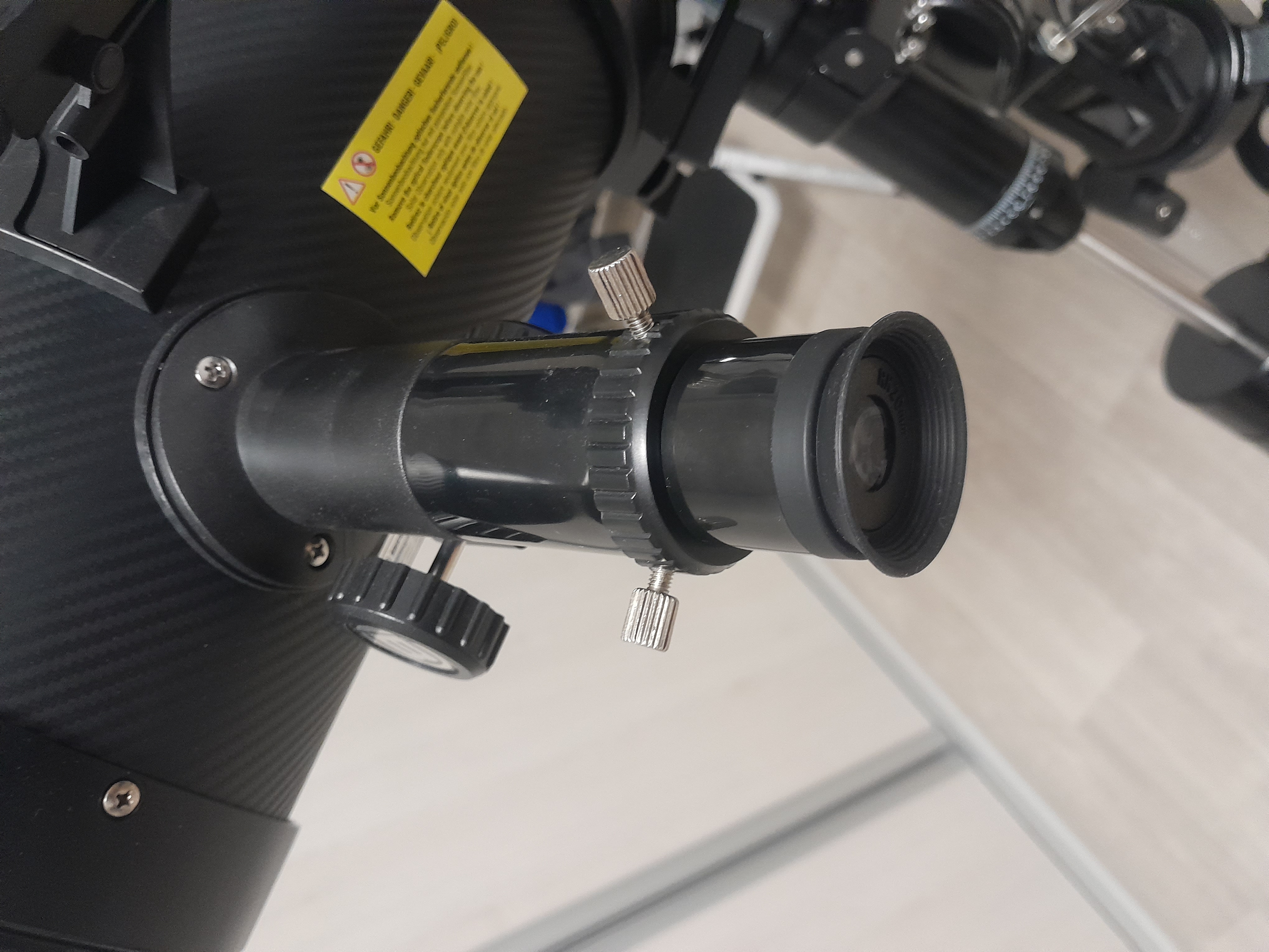

Takýto problém som mal na sky watcher dobson 8. U mňa bol problém že som pri skladaní dal do výťahu aj 2in redukciu na okulare aj redukciu 1.25in tým padom som to celé predĺžil a tiež som mohol zaostriť len na blízko. Skús pozreť či nemáš vo výťahu vložene niečo viac než by malo.

Jarekrf píše: 29. 01. 2024, 21:51 Jo, přesně tak.
Venku jsem ho měl, ale ať dělám co dělám tak na dálku vidím vždy vše hodné rozmazané a nepoznám skoro co tam je.
Právě jsem si tak chtěl nastavit ten hledáček.
Vidím přez něj pěkně jen na blízko. Což se mi zase zdá, že bych pěkně vidět neměl.
Mám okulár 4 a 20 mm. Zkoušel jsem to teda s oběma, ale vím že podle návodu bych měl použít tu 20 mm.
Dalekohled jsem koupil už sestavený. Jen jsem složil stojan, dal hledáček a okulár. Budu určitě ještě zkoušet, ale myslím že dělám vše dobře.
No, doufám :-)
Predpokladam ze kdyz jedete vytahem, ostri se obraz a nez se doostri tak narazite. Jedete okularem ven nebo dovnitr ?

peta62 píše: 29. 01. 2024, 22:13
No, doufám :-)
Právě že se mi nic neostří, nevidím v tom žádný rozdíl.

Jarekrf píše: 30. 01. 2024, 21:00
peta62 píše: 29. 01. 2024, 22:13 Predpokladam ze kdyz jedete vytahem, ostri se obraz a nez se doostri tak narazite. Jedete okularem ven nebo dovnitr ?
O něco dřív jste psal, že na kratší vzdálenost zaostřit jde. Když budete vzdálenost prodlužovat, bude potřeba při ostření okulár posouvat jedním směrem (jestli si to dobře představuji, tak by to mělo být dovnitř do tubusu). Je to tak, že při pokusu zaostřit na "nekonečno" dojedete tím směrem až k dorazu a obraz pořád ještě není ostrý? Pokud je to směrem dovnitř, podíval bych se, jestli na okulárovém výtahu nejsou nějaké prodlužovací tubusky, které by se daly odebrat, případně nějaká redukce, která by byla moc dlouhá. Pokud jsem to spletl a je to naopak směrem ven, tak by řešením bylo naopak nějaký prodlužovací tubusek přidat. (Na téhle straně se dá dobře odhadnout, kolik je potřeba, tak, že se zkusí zaotřit s okulárem drženým v ruce a ne zcela zasunutým do objímky.)
No, doufám :-)
Jako úplně z jiný strany - pohybuje se ti tubusek okulárového výtahu, když ostříš - točíš kolečky výtahu (jestli se ti to neprotáčí...)

Re: Prosím o radu - Pollux 150/1400
Napsal: 30. 01. 2024, 22:18
od peta62
Jarekrf píše: 30. 01. 2024, 21:49 Ano pohybuje, teď jsem to kontroloval. Ještě se podívám jestli náhodou na okuláru není nějaká ochranná fólie :-)
Dve veci.
1. Muzete vyfotit okular ve vytahu ?
2. Nemeni se zaostreni pres cely rozsah vytahu at date dalekohled na blizky nebo vzdaleny predmet ?

Re: Prosím o radu...................
Napsal: 30. 01. 2024, 23:08
od Jacquess
Jarekrf píše: 30. 01. 2024, 22:29 Tak jak říkáte, nemění se to.
Když vyndáš ten okulár, je vidět skrz výtah do tubusu a nebo je v cestě nejaká čočka, takhle to vypadá, že tam máš možná nasazený barlow - tzn mám vetší zvětšení tím hůř něco najdeš a můžeš i huře ostřit.
Koukni na video a porovnej, jestli tam máš rozdíly v porovnání s videem https://www.youtube.com/watch?v=h-OGCwzODFk
Koukám na fotky toho dalekohledu - možná má opravdu cekem dlouhý tubusek a ostření může být v menším rozsahu, chceto vyzkoušet venku a ověřit to ostření, pak může být chyba v optice...
Jinak ještě udělej test s pozorováním, namiř dalekohled fakt tam kde v dálce něco je, ono se můžeš netrefit a pak se zkus dívat a proostřit celý výtah...
Pak už aby to okouknul, někdo na místě, kdo s dalekohledem dělá více...
Napsal: 31. 01. 2024, 01:12
od peta62
Neda se to leskle mezi vrubovanou obrubou s pojistovacimi srouby a vytahem s ostrenim odsroubovat ? Prvni bych zkusil odsroubovat tu vrubovanou obrubu, drzel bych to za to leskle, aby nesly sily do vytahu a na dalekohled. Pokud se to povede, mela by jit i ta druha cast.
Jacquess : Barlow tam nema podle fotek prodejcu, napr. teto.
