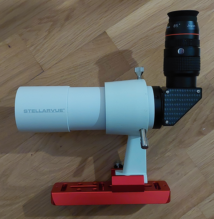

Fanda píše: 28. 04. 2025, 13:43 ladím okuláry, pro malý cestovní ED refraktůrek 50/200...
Zeptal bych se.. co přesně to bude za přístroj? Na plnohodnotné vizuální použití to podle mě nemá moc smysl, jelikož je to v podstatě jen hledáček, jako ten můj níže (Stellarvue 50mm RACI, F4, totožné parametry). V této konfiguraci (na liště) ho občas používám, když vytáhnu duální alt-az montáž... nebo když si chci jen tak rychle z ruky zkusit nějaký okulár, aniž bych musel vytahovat celou sestavu. Když se do toho strčí třeba něco jako Morpheusy, tak je délka okuláru s fokusérem asi i delší, než tubus samotný. Ale funguje to, to ano. Zrovna Stellarvue má celkem kvalitní optiku (na hledáček je podle mě super. Amíci do něj rádi dávají Naglery), ale... v nižších zvětšeních ho strčí do kapsy jakýkoli kvalitní triedr (např. s Panopticem 24 je to krása, ale proč se dívat 8x mono, že..), ve vyšších pak už jsou vidět limity optiky a apertury. Píšu to proto, že jsem si kdysi pohrával s podobnou kacířskou myšlenkou pořídit Vixen FL55SS (55/300), který je dělaný pro pozorování s okuláry Vixen HR (nebo spíš ty okuláry jsou původně dělané pro něj), které shodou okolností vlastním. A protože je to podle všeho v rámci dané apertury ultimátní optické kombo, rád bych se tím chtěl pro zajímavost alespoň jednou podívat (např. na dvojhvězdy to musí být výborné). Ale nechal jsem si zajít chuť, protože z hlediska vynaložených financí v poměru k reálnému využití je to prostě blbost :) Stejně se musí tahat stativ a nějaká montáž, a i na tu nejmenší stejně posadím svůj 3" refraktor, který je výkonem úplně jinde, a přitom se dá stále považovat za cestovní.
Na druhou stranu, kdybych opravdu musel cestovat jen se svým 50/200 hledáčkem, nemaje nic (=nutnost nákupu v hladině, na kterou se ptáš) a s potřebou brát v potaz brýle, tak z aktuálně dostupných okulárů bych vzal ty Vixeny SLV (5mm zrovna někdo za dvojku inzeruje v bazaru) a na malé zvětšení bych ušetřil a radši si vzal triedr. Popřípadě poradí někdo jiný, s těmi Omegony/TS nemám zkušenosti.

Na rozhlížení po vrcholech je pořád lepší triedr. Bude minimálně skladnější, pravděpodobně i lehčí a pro daný účel ergonomicky lépe použitelný. A hlavně nebudeš limitovaný mono pohledem. Mluvím ze zkušenosti, hledáček mám ozkoušený ve dne s mnoha špičkovými okuláry, ale přenost bych mu určitě nedal.
Na noc, jak jsem psal výše, to samozřejmě jde, ale je potřeba uvědomit si limity. A to jak apertury, tak optiky. Rozhodně doporučuji předem někde vyzkoušet. Oni tyhle hračky sice inzerují jako "travel refractor, spotting scope and guiding scope", ale to je spíš takový marketingový kec. Je to stále jen hledáček / guidescope pro kamery. Není to původně zamýšlené jako primární koukadlo. 50mm refraktor je prostě malý, sbírá málo světla (4cm triedr ho trumfne). Jak tam dáš okulár na alespoň trochu větší zvětšení, tak tě to bude dost limitovat i ve dne - bude to prostě tmavé. Takže rozumně použitelná jsou jen nižší zvětšení. A tam je v součtu vlastností prostě lepší triedr... takže není moc co řešit. V noci tě bude limitovat opět hlavě apertura, dále okulár + kvalita daného přístroje (tohle i přes ED není žádný Takahashi) + F4. Ty Vixeny SLV jsem nezmiňoval jen tak pro legraci - krom ostrého obrazu na středu a 2cm vzdálenosti pupily pro brýle totiž to 50° pole také není úplně od věci - pole v tomto přístroji bude totiž okolo středu sice ok, ale ke kraji to půjde vzhledem k F4 výrazně rychleji z kopce. Takže pokud bys chtěl dobré, širokoúhlé pole až do kraje, tak bys do toho musel dát minimálně okuláry, co v rámci možností zvládnou F4. Jeden stojí víc, než celá tahle hračka (to je mimochodem jeden z těch důvodů, proč jsem říkal, že do toho Amíci rádi strkají Naglery). A i tak je to trochu loterie. Na té fotce nahoře je v tom mém pro legraci vložená 16mm Masuyama. S tím F4 je kvalitní je cca jen 30% obrazu od středu, zbytek je zajímavá sbírka optických vad :D Vixeny HR pro ten jejich F4 55mm refraktor mají jen 42°, a to není náhoda - jen tam je totiž obraz zaručeně špičkový v celém poli.
