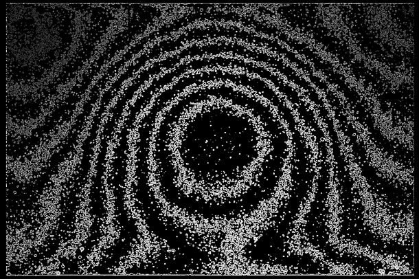

Pokud vím tak s DLSR flat je - ISO stejné jako light, aV mod. Zkouším teď proti nebi
takhle s tričkem přes dalekohled 1/320 délka expozice
bez trička 1/800
Je to automaticky stretchnuté KStarsem ale ten "kruh" uprostřed je tam na každé expozici.. Čím to může být? (dalekohled s EOS 1300D astro mod)

No bez trička to myslím teraz vyzerá lepšie.

Asi to bude chtít udělat konečně trochu korektně.
S tričkem to vypadá vice pravděpodobně :
izo 1.jpg (244.24 KiB) Zobrazeno 2901 x
Bez trička to je dost nepravděpodobné:
izo 2.jpg (165.14 KiB) Zobrazeno 2901 x
A pokud jsou takovéhle rozdíly ve Flatu, tak jak by to mělo sedět se snímkem ?

🤔 a “správně” je co? Ja tak nějak žil s domněnkou že to s tričkem. Případně pokud ani jedno není správně pak co bych mohl zkontrolovat / udělat abych se dostal do správného stavu? Muže to byt chyba na optice? Případně CMOS?
Protože co koukám po googlu tak ten “kruh” je tak nějak snad na každém flatu

Ešte to skús s ISO100. 2-3s expozície pre flat sú lepšie.

Ah tu došlo k nedorozumeniu. To je absolútne prepálené a saturované. Treba fotiť na ISO100 s takou expozíciou aby bol histogram na 50%.

Sympho píše: ↑17. 01. 2024, 12:37 O Milane jak jsi udělal tem BW rozbor té fotky?
To jsou izofoty daného snímku. Některé fotoeditory nebo programy na zpracování astro snímku tohle mají . Tohle je konkrétně z AstroArtu
