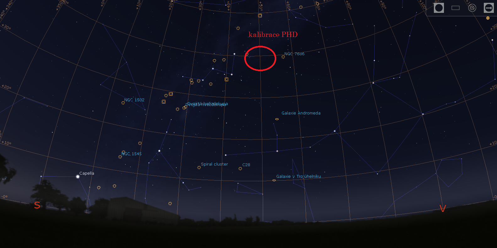

Hades, dělám kalibraci vždy v poli kde budu fotit (směrem SZ , SV, JV, JZ ) cca kolem 30°a od té doby mám klid. Jedině když objekt přejede do druhého pole tak udělám znovu kalibraci samozřejmě po flipu. Nová kalibrace a najetí zpět na focený objekt nezabere víc jak 10 min i s kontrolou zaostření..

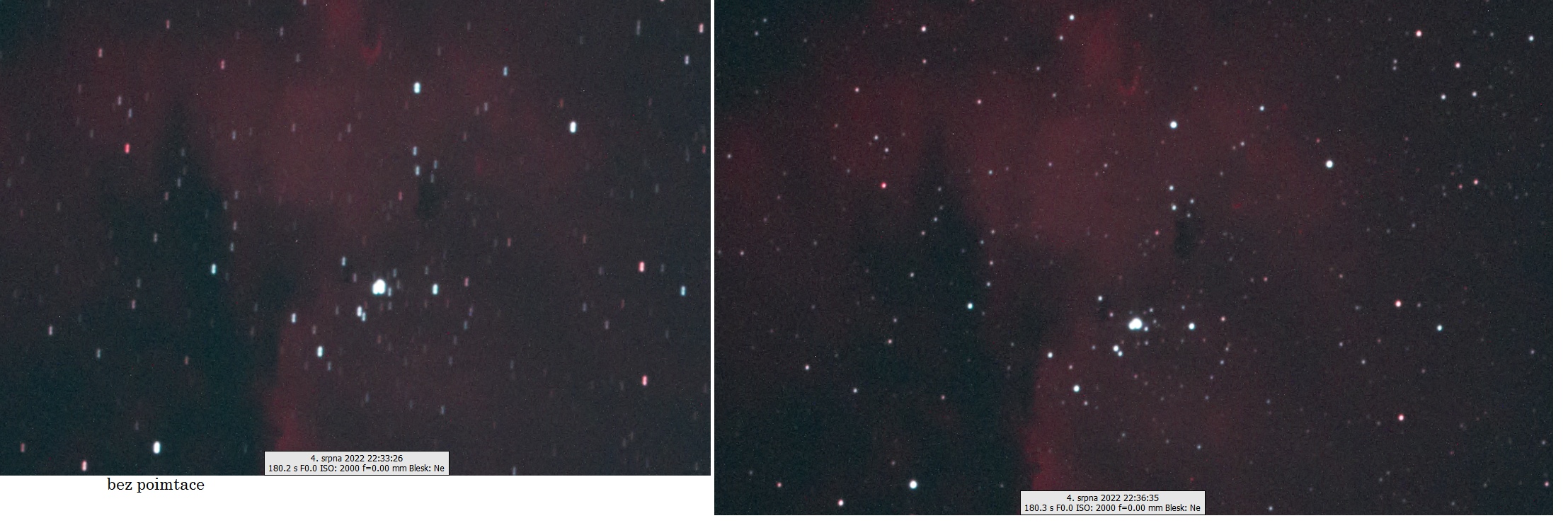

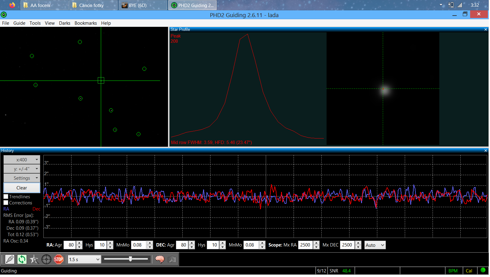

Pedro tak jsem na Tebe myslel a udělal testovací foto. Máme podobné vybavení tak ukázka mého nastavení a výsledky.
1) kalibrace PHD
2) výsledek pointace - na začátku focení to bylo trochu horší, total RMS error byl 0,77 v průběhu noci se seeing zklidnil a výsledek je 0,53 a den předtím byl 0,44.
3) porovnání pointované a nepointované fotky
jediné co mě napadá že Ti ještě pošlu kompletní nastavení PHD na mejla
