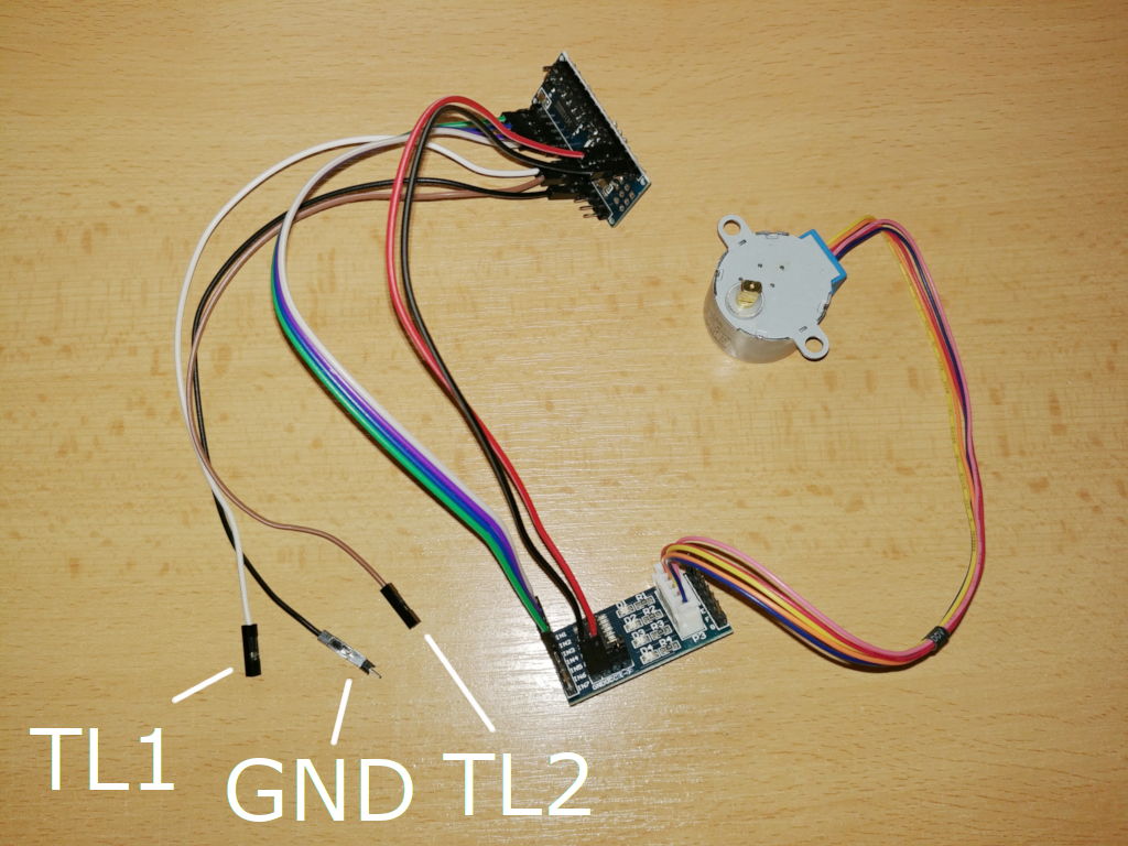

Taky jsem se rozhodl si to postavit. Arduino Nano i deska s krokovým motorem mi už přišly, napájel jsem k desce nožičky a podle odkazu bikera.fm zkompiloval přes Visuino odkazovaný projekt, nahrál do Arduina a ... nic. Pod dni laborování a testování jsem poslepoval asi pět různých projektů dohromady, abych nakonec úspěšně ovládal směr otáčení dle stisknutých tlačítek. Aby to bylo co nejjednodušší, využívám interních pull-up rezistorů, proto mi stačí piny pro tlačítka (na obrázku TL1 a TL2) sepnout do GND. Ještě musím vymyslet uchycení k OV, nějakou krabičku a případně doladit rychlost motoru.
Přikládám i svůj zdrojový kód pro Arduino Nano

K tlacitkum dej paralelne k vyvodum kondenzator nebo to osetr programem, na kontaktech vznikaji zakmity.

Pro mne je jednodušší to naprogramovat. :oops: :D
Edit:
Už to mám napsané i otestované, u momentálního zpoždění 50ms je ta pauza poznat. Nicméně předtím jsem si párkrát všiml jakéhosi nerozhodného spínání motoru, tak snad je to tímto ošetřením vyřešeno.
