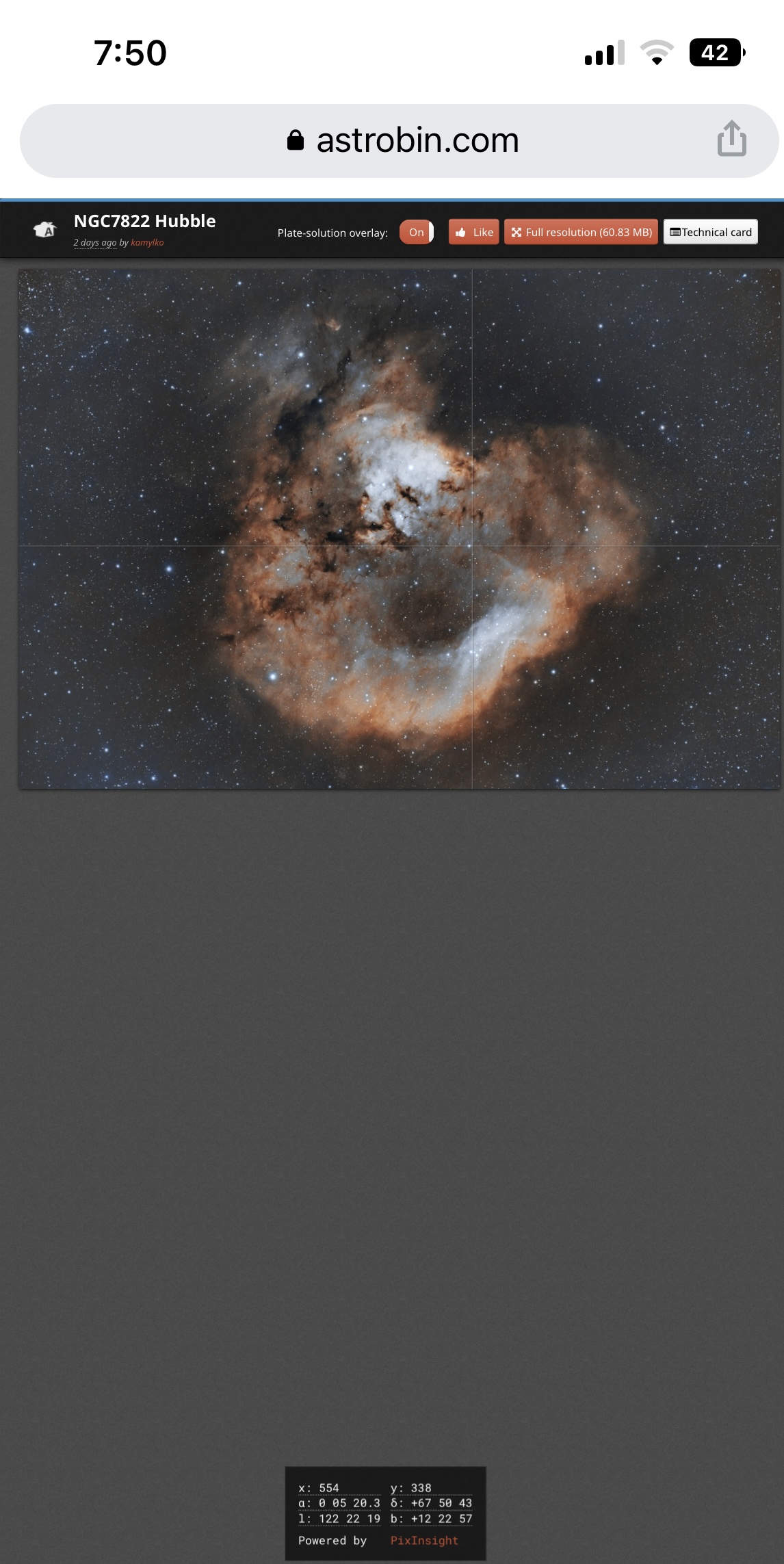

Trochu som sa hral s fejkovanim Hubble palety. Detajly tu: https://www.astrobin.com/wdcnw9/

Vypadá to dost divně. Kolem mlhoviny je tmavší flek, dále od ní je obloha už zase světlejší.

Vedel by si mi prosim zobrazit, ze kde vidis tmavy flak? Ja tam vidim nerovnomerne rozptyleny plyn, ktory je zobrazeny tmavohrdzavou farbou. Pomohlo by mi keby si mi to oznacil nech viem o com hovoris. Samozrejme ak si najdes cas. Vdaka za feedback.

Zdravím, vidím to tam taky a v těchto případech je nejlepší si celý obrázek prohlédnout v menším okně (zmenšený).. Na Astrobinu u toho náhledu po kliknutí je to třeba u mě dobře patrné.

je to v podstatě všude kolem mlhoviny, a ke krajům snímek postupně světlá. On to může být i chybně aplikovaný flatfield, překorigovaný. A nebo chybně udělaný DBE v PixInsight. Vzorky pozadí moc blízko mlhoviny.
Trochu víc jsem to stretchnul, aby to bylo vidět úplně jasně. Ale na svém monitoru to vidím na první pohled i na neupraveném snímku.

uz to vidim aj ja. budem na to mysliet ked sa budem najblizsie hrat, vdaka :)
