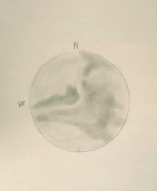

Tak dnes to byla velká paráda.
Pozoroval jsem s přestávkami přes 3 hodiny. Seeing se neustále zlepšoval. Trápil jsem oko co to šlo a daly se vykoukat pěkné detaily. Jak klasicky, tak i za pomoci červeného filtru, který albeda hezky zvýraznil. Viditelná byla zřetelně i rotace planety. Např. výrazná Terra Meridian se během pozorování znatelně posunula k okraji kotoučku. Postupně se na východní straně kotoučku začala objevovat oblast, kde je Vallis Marineris. V tom místě jsem viděl slabý podlouhlý pás směřující od Xanthe Terra směrem na východ. Odvážil jsem se to i nahrubo nakreslit
Máte s pozorováním kaňonu ve 12" někdo zkušenost?
- IMG_20201025_010922.jpg (130.67 KiB) Zobrazeno 2159 x

Paráda to teda bola. Seeing sa zlepšoval a po polnoci som s Edge HD 8" končil na zv. 307x.
Výbežok, ktorý si nakreslil, bol viditeľný i v mojom ďalekohľade.
V okolí severného pólu výrazný biely mrak s modrým nádychom.
Filtre som síce extenzívne neskúšal, ale overil som, že Baader Neodymium (Moon & Skyglow) zlepší viditeľnosť albed. Až na tú ružovú farbu
V kombinácii s ND0,9 už bolo málo svetla i pri 22x.

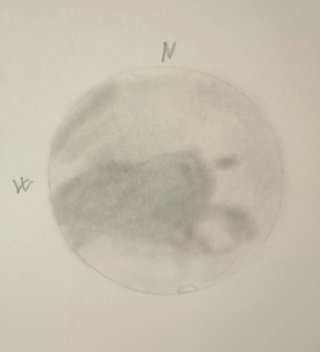

Včera v Konojedech docela solidní podmínky na pozorování Marsu. Seeing lehce nadprůměrný asi 7/10 a bylo i pár okamžiků ještě trochu lepšího seeingu.
Udělal jsem si čas na dva rychlé náčrtky. Nebyl ale moc klid na detailnější pozorování a bylo vidět, že by šlo vykoukat trochu víc. Je to především společenská akce.
Láďo viděl jsi hodně pěkný
První rychlo kresba
čas 21:20
zvětšení 280x
A druhá z času 00:50 zvětšení 280x
První rychlo kresba
čas 21:20
zvětšení 280x
- Mars231.jpg (7.11 KiB) Zobrazeno 2011 x

Tady jsou zase moje kresby. Jedna ze vcerejska pres 142mm Newton a dneska prakticky pri stejnem natoceni pro porovnani pres 60mm refrak. Je hezky videt sila toho vetsiho prumeru

Pri nekolika pozorovanich jsem ve 142mm videl nekolikrat v tech mistech tmavsi vybezek. Prvni dve noci byl dokonce lemovany i svetlym tenkym prouzkem.L@dis píše:... Postupně se na východní straně kotoučku začala objevovat oblast, kde je Vallis Marineris. V tom místě jsem viděl slabý podlouhlý pás směřující od Xanthe Terra směrem na východ. Odvážil jsem se to i nahrubo nakreslit :-)
