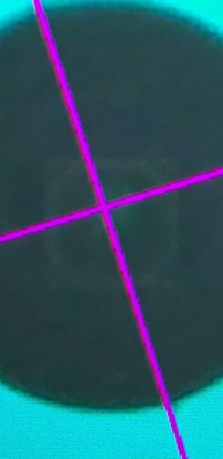

A ještě mi prosím někdo vysvětlené jednu věc
. Na tomto obrázku je vidět takový "čtverec" jedná se o odraz kamerky OCAL která se odráží od nasroubovaneho filtru. Proč je takhle vyoseny ?

Je vyosený, tedy stále není dobře zkolimováno, čip musí být na středu kříže.

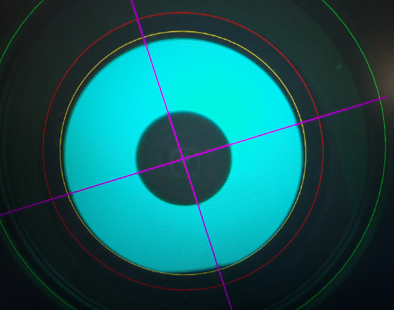

Re: Stavba dalekohledu 200/800 - Pidrman
Bez korektoru.

S korektorem

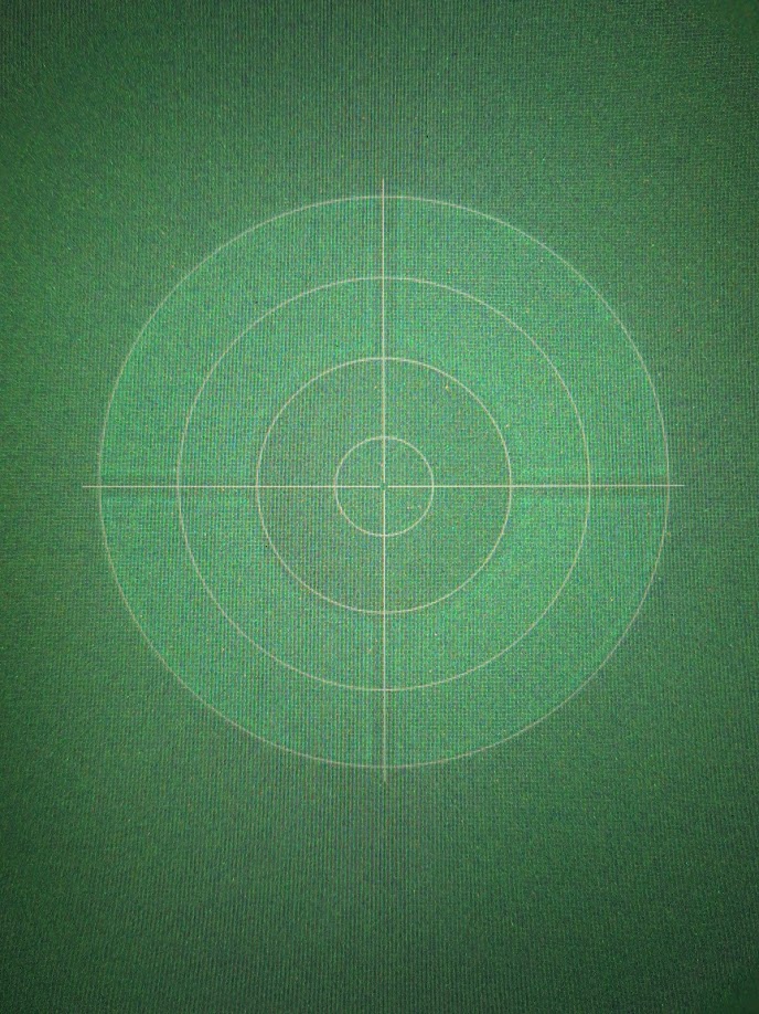

Tak jsem včera zkusil
Nejdřív jsem udělal kolimaci na hvězdu jako kontrolu jsem použil takové "udělátko" v APT.
