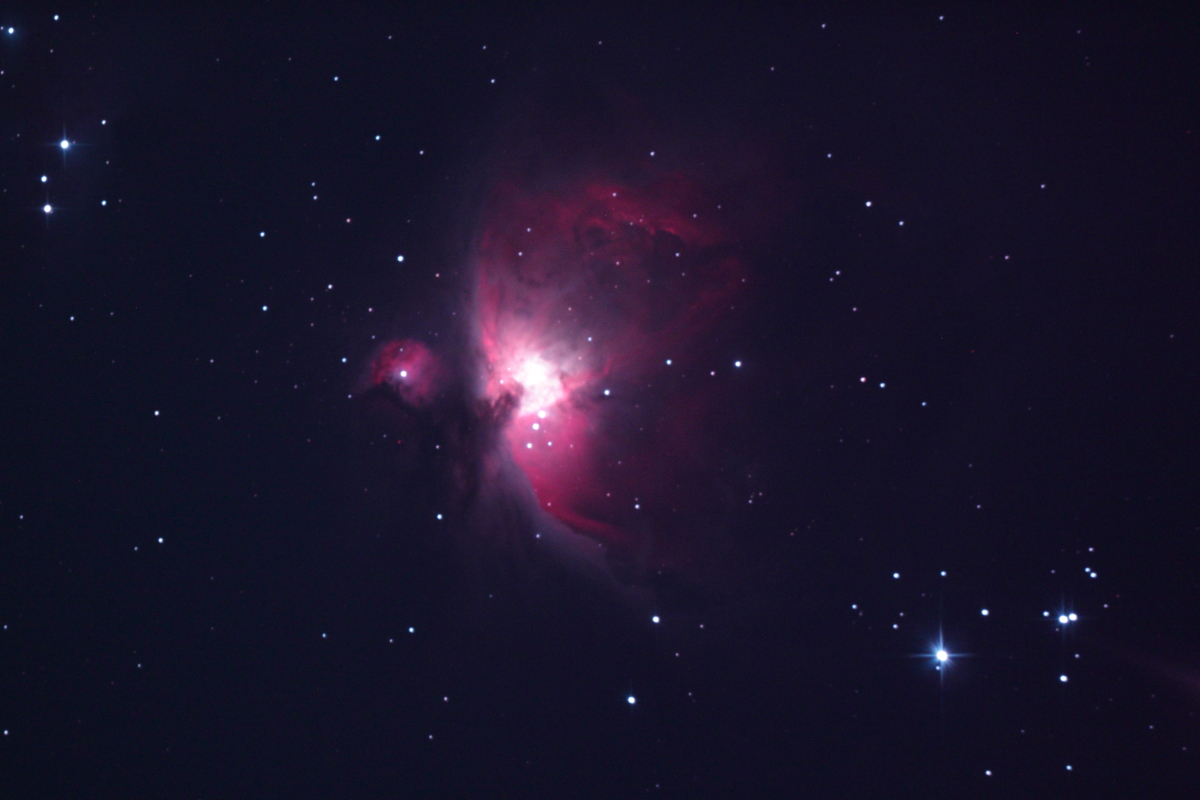

olim7
Příspěvky: 86
Registrován: 02. 05. 2016, 23:50
Bydliště: Trnava
Věk: 54
#219
Příspěvek od olim7 »
Zdravím všetkých a poprosím o názor
na testovacích snímkoch na Canone 500d sa mi po odstránení filtra začali (prachotes ostal) začal objavovať takýto lúč. viď foto v pravo dole. Čím dlhšia expozícia tym viac vidieť. Predpokladám , že je to parazitné svetlo z vnútra fotáku. Niekde tu som to čital, ale tam tie fotky vyzerali inak. Boli skôr plošne osvietenie a nie takto, ako tam bol lúč z hviezdy. Robil som viac snímok a na rôznych častiach oblohy, takže vylučujem osvetlenie z nejakého svetelného zdroja( pouličné svetlo, či nejaký odraz). Má niekto podobné skúsenosti? Foto je 30s expozicia a ISO 1600
dík za názory

Dobrý den,
pokud máte na mysli ten křížek přes tu hvězdu (nejen) vpravo dole (nevím jestli Vás dobře chápu) tak to je normální, je to od pavouka (držáku) sekundáru.
Viz:http://astrofotky.cz/show.php?album=DVk ... zSFRVQDFkW

Zdravím,
nie, to som nemyslel. To je mi jasne, že to robí pavúk. Ja som sa asi dosť dobre nevyjadril. Na tejto fotke to nie je až tak intenzívne, ale je to červený lúč ktorý ide od pravého okraju a smeruje k dvojhviezde. Je slabo červený ale ak by som robil dlhšiu expozíciu bol by výraznejší a zas pri kratšej bol ešte slabší. Tým že je červený mám pocit, že je to niekde v infra červenej oblasti a tým že som odstránil ten filter je viditeľný. Možno to robil aj predtým foták ale ked to filter orezával nebolo to vidieť. Tak neviem či je to teplom z nejakej súčiastky , ale hlavne ma zaráža ten tvar. Od širšieho kraju sa zužuje do cípu. Úplne ako luč.
Skywatcher 200/1000, SW 102/500 OTA, Canon Eos 500d, Montáž diy

Tak toho jsem si nevšiml :)
Je to i na darkframe?
Příspěvky: 25106
Věk: 76
#223
Hlavně by si s tím měl hladce poradit DF, ne ?
Příspěvky: 18340
#224
Je to velmi slabé, DF si s tím úplně bez problémů poradí, pokud se kalibrace udělá dobře.
Zvláštní je, jak se s tím v poslední době roztrhl pytel. Foťáky modifikujeme už nějakých let, a toto se řeší řekněme poslední rok, maximálně dva. Dříve to nikdo nehlásil. Maximálně tak světlo prolezlé hledáčkem, ale to se pooznalo rychle. A začalo se to jakoby vyskytovat i u starších těl (třeba 40D tím evidentně trpí dost), přičemž musí být jasné, že ta těla to dělala vždy, ne až nyní.
Jediné vysvětlení, které mne napadá je, že jsme si těch našich dat začali více všímat, a vrtat se v nich (možná až víc, než je "zdrávo" :D ). A také že se snažíme nafotit těch dat velké množství, a následně ze snímků dostat maximum, a tam už se pozná každá chyba v kalibraci, a začne se pátrat...
