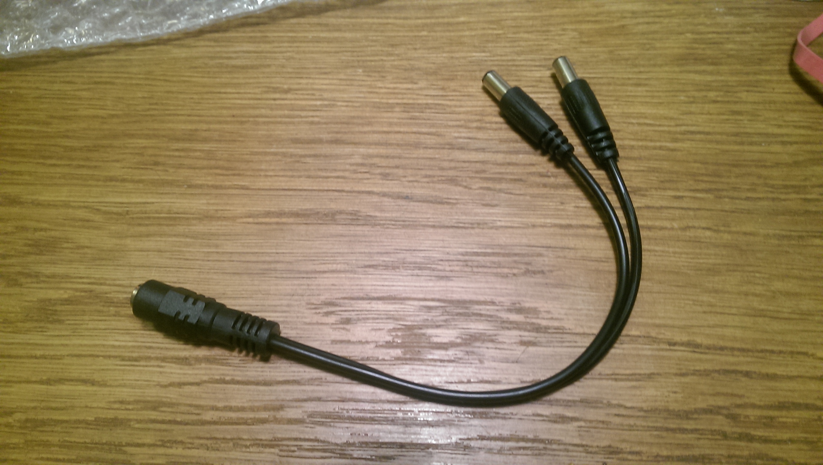

no to uz bude ale pozde ne, to pak clovek ztrati treba hodku, nez se to odmlzi..pocitam ze to nejdriv musim zpatky ohrat na provozni teplotu ( z etch -20) a pak to teprve zapnout i s tim topenim, aby se ty teploty povrchu nepraly..nebo se pletu?
Re: Nová ASI 1600 MC, MC-C, MM ,MM-C
No já jsem to pochopil naopak tak, že to ke své kameře nebudeš potřebovat nikdy.nosuh píše:vypliva mi z toho teda, ze je dobry to mit trvale zapnuty na plny gule, rovnou s tim 12V zdrojem

no pokud se nedelala nekdy nejaka pro verze bez toho vnitrniho topeni, tak asi ne, ale v tuhle chvili nevim, jestli treba ASI nevyprodava sklady ze starejch verzi, kazdopadne mam USB3 verzi, tak pocitam, ze to je ta nejnovejsi..

Ne, pokud se to začne mlžit, můžeš to normálně zapnout dodatečně. Tahle věc neohřívá senzor, ohřívá předek kamery a vedením tepla tedy i sklo komory. Zaprvé pouze lehce, a na senzor to má minimální vliv. Tepelná vodivost vzduchu ve srovnání s duralem a sklem je zanedbatelná. Pouze to maličko sníží minimální dosažitelnout teplotu chlazení, žádné nebezpečí senzoru ani ničemu jinému nehrozí.
Začal bych bez toho. Já také žádné vyhřívání a té ASI-ně nemám, a nic se mi nemlží (zatím).

Takze to normalne zapojim bez toho primo do kamerky a az když v prubehu zjistim, ze se to mlzi, tak to za chodu prekolikuju do ty rozdvojky? A to musim aspoň vypnout tu kamerku ne, to nejde najednout vytrhnout AC zdroj, když jede chlazeni a ona ma v tu chvili -20, nebo jo?

Kamera potřebuje 12V jenom k chlazení, elektronika žije z USB. Za pár sekund bez chlazení se to zase tolik neohřeje.
Ale podlě mě nemusíš nic vypojovat. Kameru budeš mít zapojené jedním kabelem, tohle připojíš dalším, ne ?
Rozbočku už můžeš mít přichystanou.

jo to je pravda vlastne, část rozdvojky bude volna a když se to bude mlzit tak proste jenom pripojim topeni..tak diky vsem!!

Co se týče toho trhání chlazení ze zásuvky, tak když sklízím teleskop z balkónu, tak ještě vevnitř fotím darky a asi na minutu ji odpojuji, protože musím změnit zásuvku a senzor se oteplí během té minuty jen asi o 4 stupně, takže tam není žádnej šílenej tepelnej skok, aby mu to ublížilo
