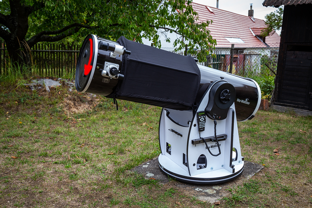

Rád bych se zeptal zdejších majitelů SW Flex Tube 14" a 16", zda z ním lze pozorovat bez stoličky, tím mám na mysli zda se dá jak vyhledávat s rozumně umístěným red dot či opt. hledáčkem (ideálně až k zenitu), tak pozorovat v okuláru aniž by člověk musel na špičky nebo na něčem sedět/stát. Uvažuji výhledově o koupi většího Dobsona a připadalo mi toto jako subjektivní kritérium, který bych chtěl zohlednit. Z délky tubusu uváděný v technických datech se to nedá moc odvodit... díky
Re: Dobson Flex tube 14 a 16
Napsal: 21. 11. 2020, 08:17
od nosuh
U 16" si jen s zidlickou vystačíš málokdy, naopak u velké většiny pozorování stojíš. Cca 20° kolem a v zenitu pak musíš použít něco pod nohy, protože OV (ok. vytah) už je tak vysoko, že ani špičky už tě nestačí, nebo je to dost nepohodlné a bolí z toho nohy. Ja osobně používám dětské schůdky z Ikei - Bolmen ( mam 2 velikosti) a s těma si vystačim.
https://www.ikea.com/cz/cs/p/bolmen-sto ... -60265163/
https://www.ikea.com/cz/cs/p/foersiktig ... -60248418/
Důležitý je pootočit přední obruc tak , aby umístění OV bylo více do boku - v návodu od SW je třeba cca na 10-11. hodine na osu tubusu. To je pak dostupnost OV výrazně horší. a musel bys na schudky u většiny pozorování.
OV z navodu
pootoceni OV vic "do boku"
Primohledny hledacek je trochu krkolomny a jeho dostupnost je občas slozitejší. Mam tam danou kovovou rozdvojku a bliz k OV mam ještě red dot, kterej vyuzivam hlavne při alignmentu pro GoTo, ten optickej v podstate malokdy, ale je tam..Po zarovnani GoTo uz hledacky pouzivam spise vyjimecne, všude najedes ovladacem nebo spis podle souradnic objektu. Jakákoli forma GoTo te u tohodle prumeru ušetří spoustu čau a nervů :)
