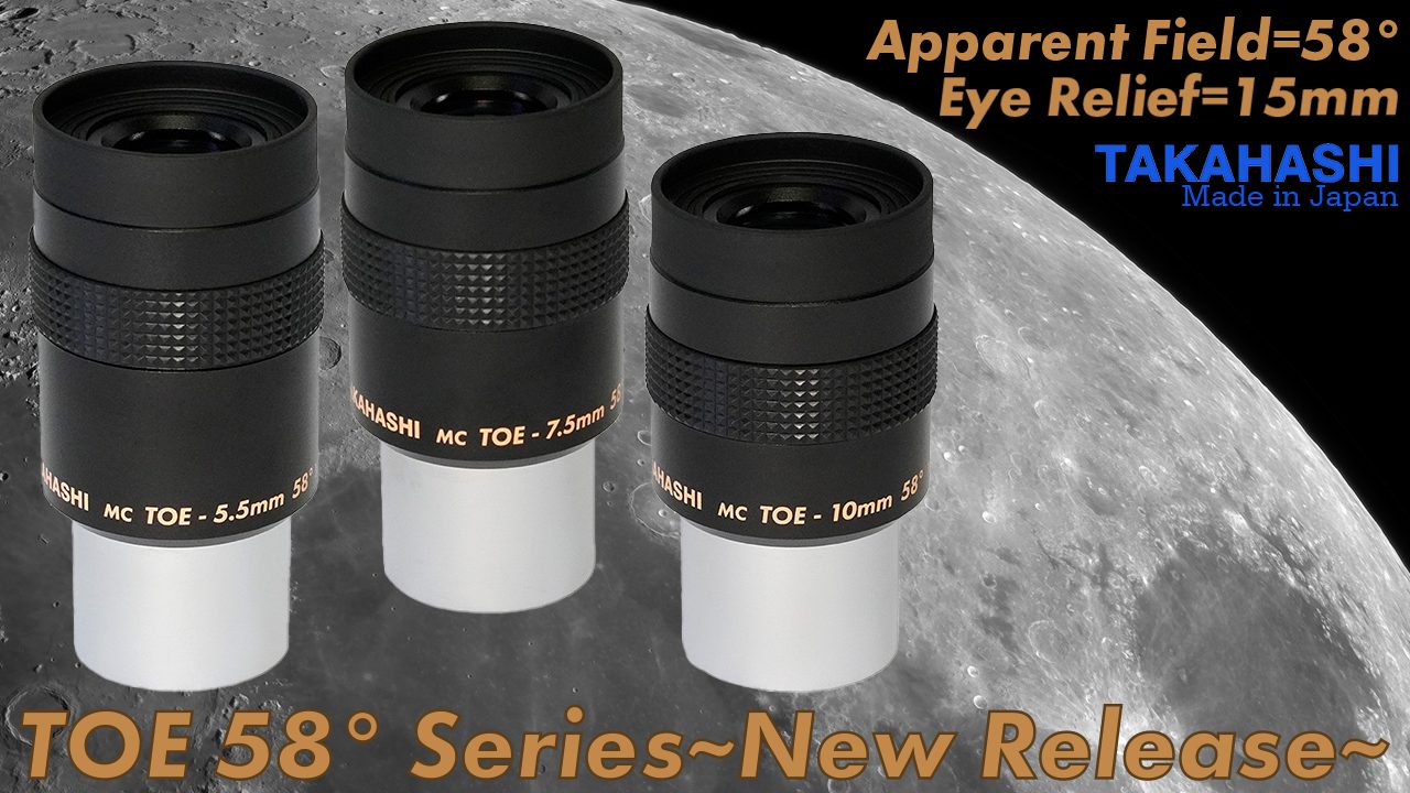

Napsal: 23. 06. 2025, 01:24
od SIRIUS_758
Rozšíření okulárů řady TOE a současně náhrada za okuláry LE. Nové typy TOE mají o dost vylepšené vlastnosti ( viz. naměřené diagramy )
https://takahashijapan.jp/2025/06/20/to ... s_releace/
