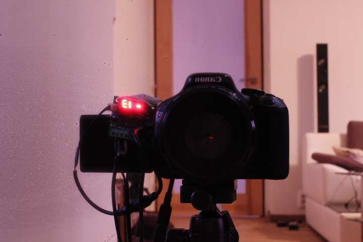

Tak na zaver se podelim o me zjisteni.
Je to vhodne jen za teplych noci, kdyz chladim na mene nez -5°C zacne dochazet ke kondenzaci uvnitr v komore cipu. coz je tezko resitelny problem, komora je hermeticky uzavrena z vyroby. Jeste se pokusim o najeke zlepseni, silnejsi vyhrivani aby nenamrzalo sklicko zevnitr a aby nanamrzal cip musi porad pracovat, teoreticky by pak mel byt nejchladnejsi keramicky ram cipu a na nem by to mohlo kondenzovat.
Re: Chlazení DSLR za 1000Kč
Napsal: 03. 09. 2018, 20:24
Kdyby byla komora hermeticky uzavřená, tak by to právě problém nebyl. Jenže ona hermeticky uzavřená není, mezi krycí sklíčko - systém sklepávání prachu, absorpční UV filtr a vlastní krycí sklo senzoru vzduch normálně proleze, je tam hromada škvír. Takže pokud je ten vzduch vlhký, ten malý prostor se rychle vychladí, a vlhkost zkondenzuje.
Vyhřívání toho sklíčka nikam moc nevede, tím že je hodně blízko senzoru, tak zase ohřívá senzor čímž ruší efekt chlazení. Navíc, pokdu se to odpaří dovnitř komory - prostoru mezi filtrem a senorem, tak to zase následně místo an horním skle komory, které je teplejší, zkondenzuje přímo na skle senzoru.
U normálních CCD/CMOS kamer je krycí sklo komory podstatně dále od senzoru. Podle velikosti senzoru jednotky mm (obvykle i u maličkých senoru více než cca 5mm), u větších senzorů i přes 10-15mm, takže ho lze beztrestně vyhřívat, aniž by moc vyhřívalo senzor. A navíc komora je vzduchotěsná a vysušená, či vyplněná inertiním plynem, takže pokud je kondenzace, je na krycím skle komory zvenku, nikoli zevnitř. Takže to vyhřívání tu vlhkost odpaří do prostoru, nikoli dovnitř komory.
Jednoduše řečeno - chadit to pod rosný bod, nebo dokonce do záporných hodnot, je pitomost s nejistým výsledkem.

U meho canonu 600 se mi zda komora cipu lepe utesnena nez u 500. Ale komora by sla udelat je tam 4 mm mista k zaverce. Ale potreboval bych filtr do 1 mm cca 3x4 cm s kvalitni antireflexi. Vlhkost bych resil tabletou z chlazenych kamer.

Provedl jsem test na mém C600D s peltierovým článkem a kontrolérem:
Nejprve jsem udělal darkframe bez zapnutého peltiera. Potom další se zapnutým článkem. A nakonec dva, při jejichž snímání došlo k sepnutí a taky vypnutí článku. Jeden je tam navíc :) Darkframy najdete zde:
Já tam teda žádné rušení nevidím

Zadna interference nevzniká peltier u meho systemu spina tak 1 za sekundu regulace to zvlada maximalne 2x za sekundu. Impendaci jsem radsi potlacil jadrem.

zrosecky píše:Hades : jakym systemem to chladis? mas otestovany rosny bod pod bodem mrazu?
Zatím nechladím, to byl jenom test, zda se spínání 3A (reálně ale bere i s kontrolérem a ventilátorem 2,6A) peltiera projeví na snímcích. Stavba chlazení je v plánu, ale kdyby se negativně projevilo na snímcích, tak bych jej nestavil. Ještě to zkusím na delší expozici, jak psal astar

Napsal: 27. 10. 2018, 22:05
Spínání se nemůže projevit, pokud se neděje v okamžiku vyčtení senzoru. Po dobu expozice to nemá na nic vliv (respektive aby mělo, musely by být ty intenzity elektrického pole obrovské). A jelikož to u foťáku (narozdíl od CCD kamer) trvá vyčítání zlomek sekundy, tak by ses musel buď trefit sepnutím přesně do vyčítání, nebo používat vysokou frekvenci PWM regulace (alespoň stovky Hz).
Daleko větším problémem bude to rosení.

Delsi expozice s chlazenim jsem delal nejdelsi 14minut asi 12x a nic tam neni, chlazeno pri 15°C na 0°C vse v pohode, ale nizsi teplota je risk namrzani vlhkposti. Takze otazka je jak nejlepe odstranit roseni aby to nestalo spoustu energie.
