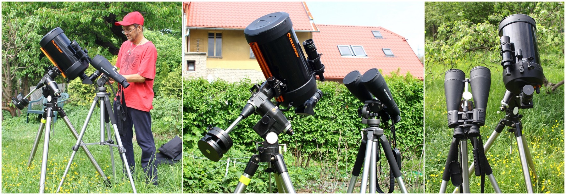

Ahoj
tak se taky pochlubím - tady jsou moje "hračky" na foto chybí pouze triedr Hanimex 10x50. Není to nic-moc, ale jsem aktivní pozorovatel pouze od jara až do začátku podzimu (duben - říjen), přes zimu zalezu jako medvěd a občas z balkonu kouknu na Měsíc...
Foto jsou pořízeny z mého pozorovacího místa https://mapy.cz/zakladni?vlastni-body&x ... 75.533%22E (rod. domek - zahrada okraj města Chrudim). Mám dobrý výhled od jihovýchodu na západ, sever poněkud zakrývá sousední domek 2patra (viz foto).
:arrow: SCTčko 8" na CG-5
:arrow: Bresser Mesier AR102s/600 na TS na GSO pohon krokovými motorky - sledují vyhledaný objekt
:arrow: Bresser triedr 20x80 na stativu Bresser 1700 - nosnost 6 kg
x

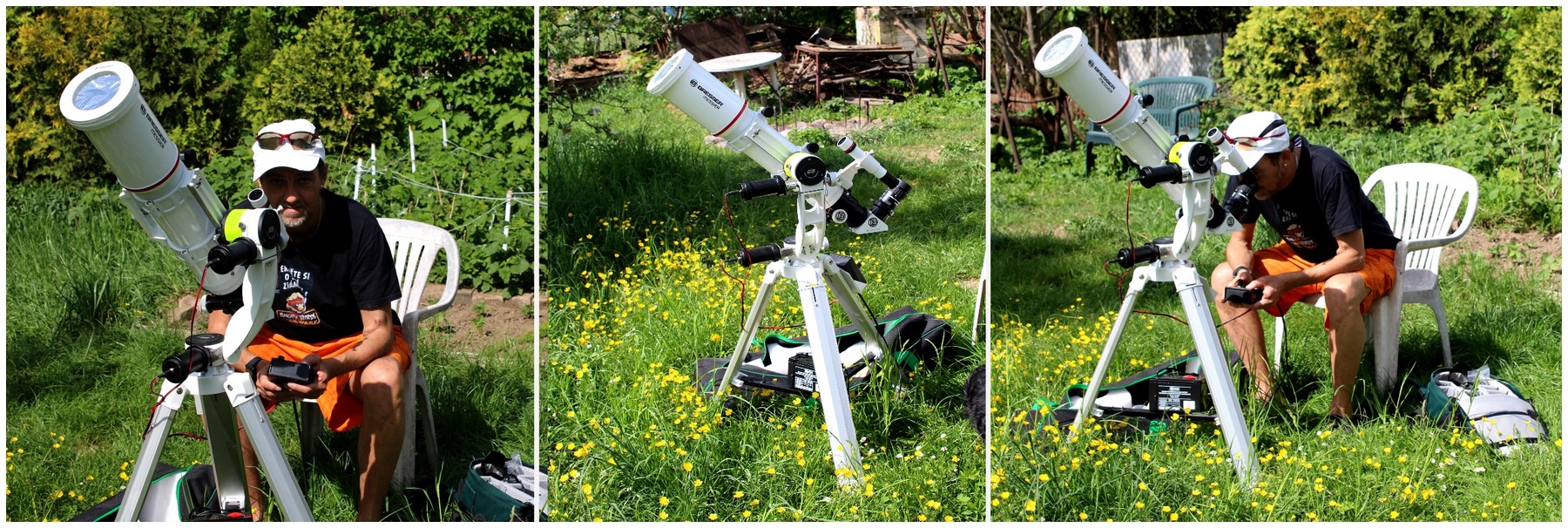

Ahoj
:arrow: mou další hračkou je ED-APO (TS-Optics ED 70mm f6) INED 70
https://translate.google.cz/translate?h ... rev=search
zatím jsem zkoušel pouze ve dne při zvětšení 120x ( 3,5mm Hyperion ) obraz výborný. Prodejce TS udavá, že snese i dost přes 2D. No uvidíme jak uvidím přes 2D... :P
:arrow: Na foto je společně s Bresserem na AZ GSO s APM hranolem rozdíl oproti folii, kterou používám s Bresserem je jednoznačně vidět.
Hledáčky se dají zaměnit dle potřeby
Další foto - na stativu Bresser 1700 (cestovní sestava - celkem cca7 kg)
