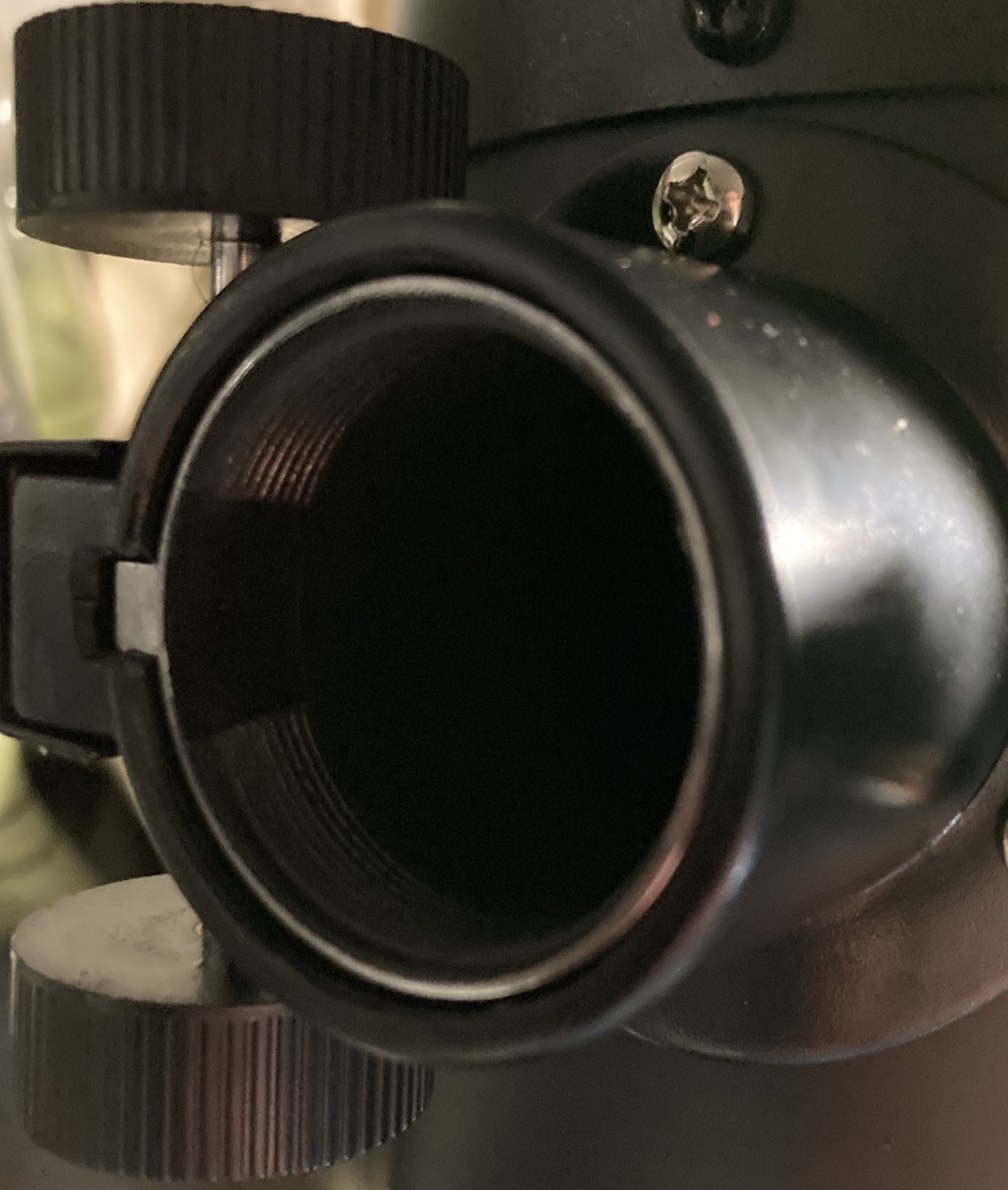

Dobrý den omlouvám se za blbý dotaz,ale už si nevím rady.Dostal jsem na vánoce teleskop,tak si to tak skládám a pak na to koukám a vůbec nevím jak tam ten okulár nasadit.Pokud bude nekdo hodný a najde si chvili mi pomoct.Zašroubovat to tam nejde a ani žádná věcička, která by se tam dala a na to ten okulár.
Děkuji za pomoc a ještě jednou za omlouvám za hloupý dotaz
Napsal: 07. 01. 2021, 20:32
od michal.b
Chybí ti právě "ta věcička", která by se našroubovala do okulárového výtahu a do ní by se vložil okulár. Co je to vůbec za dalekohled? Nezbyly ti nějaké součástky?
Napsal: 07. 01. 2021, 23:01
od danzak
Ja jsem si to myslel.Prohlídnul jsem všechny krabice a nikde mi nic nezbylo.Nevíte jestli by se to nedalo někde dokoupit?Jinak děkuji za odpověď
Napsal: 08. 01. 2021, 09:36
od Yarkho
Tuná je ťažké radiť. Okulár i ďalekohľad vyzerá byť staršieho typu. Nemyslím, že na okulári je 1,25" tubusok (astronomický štandard). Okulárový výťah je tiež bez viditeľného upevnenia na tieto tubusky, za to má vľavo akýsi výstupok. Tiež vyzerá, že vo výťahu je zabudnutého niečo lesklého, čo má navyše zvnútra závit.
Začal by som týmto:
1) Má okulárový výťah mechanizmus upevnenia čohokoľvek, čo sa doňho vloží? (šroub, prítlak cez pero, ...)
2) Patrí tam ten lesklý tubusok? Nie je zabudnutý / uvoľnený z okuláru?
3) Aký je priemer tohto tubusku?
Napsal: 08. 01. 2021, 10:02
od danzak
Lesklý tubusek tam je jenom jde blbě vidět na fotce.Průměr by měl být 2".Mám na tom krytku a ta je na malé šroubky tak počítám,že ten mechanismu bude na ty šroubky.
Napsal: 08. 01. 2021, 10:33
od astar
Jak koukám, tak to není nový dalekohled. To by taky vysvětlovalo , že něco chybí .
Proměř jaký je ten závit v tubusku průměr díry. Pro stoupání je dobré otisknout závit na papír a tak zjistit stoupání . Standart bývá 0,75mm případně 1mm. Pokud by to odpovídalo , tak by se asi dalo něco sehnat. Pokud to bude mimo , tak nezbude nic jiného než si to nechat udělat.
