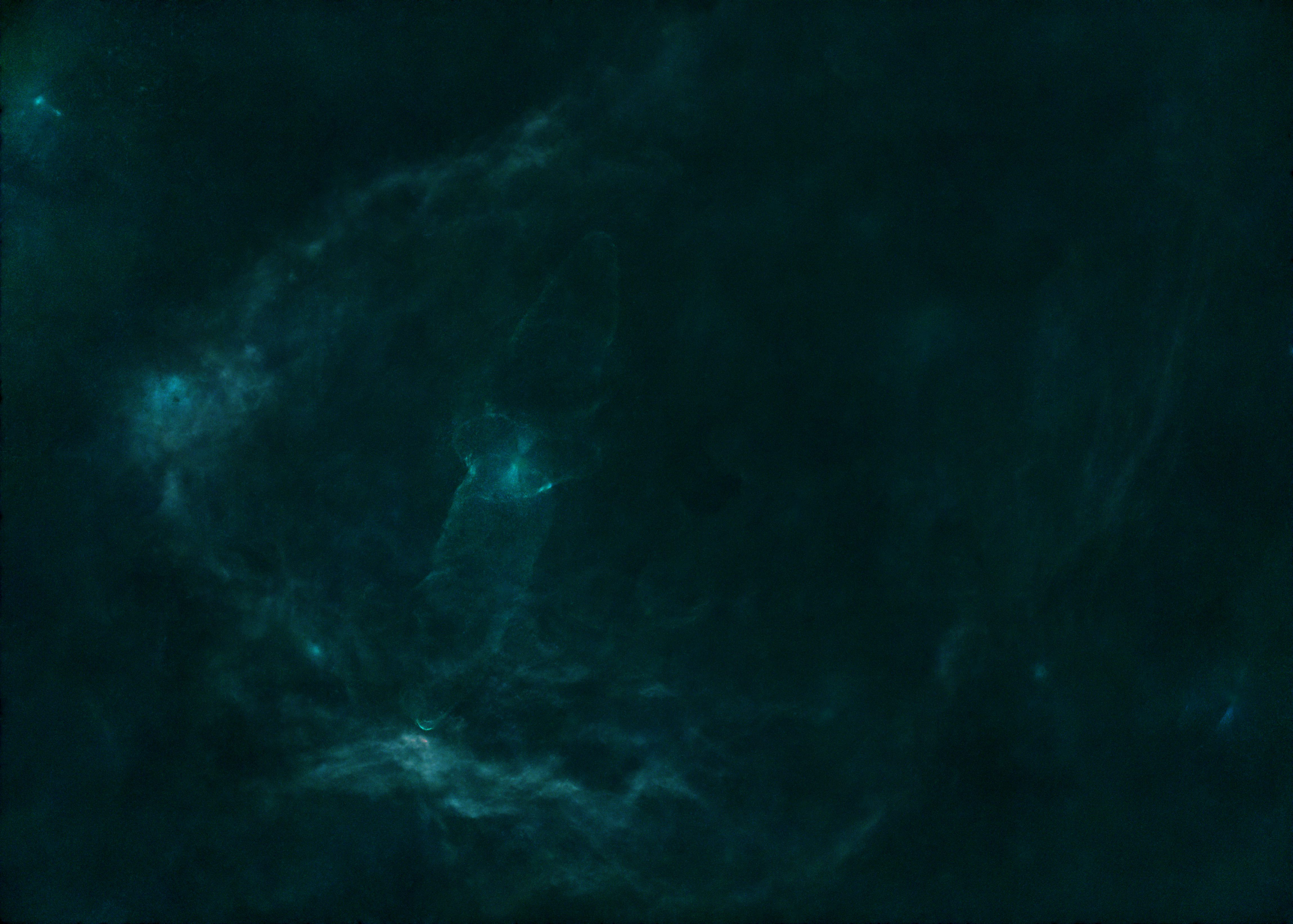

Ahoj, na letošní rok jsem si vybral Sh2-129 Olyheň.
Zatím mám cca 24h přez L-enhance.TIFF projeto přez DSS :
https://www.uschovna.cz/zasilka/SJJVCPIDWJZU788D-5G8/
SW ED100, Vixen 0,67, Canon 6Dmod, 146x600s. ISO2000
A chtěl bych k tomu ještě udělat cca 20h OIII....
Nebo mám dál pokračovat přez L-enhance ?
Můžete prosím kouknout v Pixlu co z toho zatím leze, tohle Zoner nedá ani náhodou.
Děkuji za rady a kontrolu.

Na 24h úsilí je tam ta kalamára sotva vidět. Tohle už je na zrcadlovku obtížné a fotit jenom OIII přes bayerovku moc efektivní není.

Tady po olihni není téměř stopy (kromě nejjasnější části). To bude potřebovat hodně expozic přes L-enahace, nebo ještě lépe L-extreme. A nebo nejlépe mono kameru, Je fakt slaboučká.

No nieco tam predsa len je....ked som stiahol cervenu, tak kalmara je lepsie vidiet:
aj v starless full color snimku tam je:
a pri troche sustredenia sa nestrati ani medzi hviezdami - trochu potlacenymi... :-D :

Peťo :shock: děkuji.
Je to mrška, co dál ?
Jak píše Lama OIII bude v Canonu slabá stejně jako přez L-enhance.
Asi by někdo namítl, že to bude ztráta času, ale proč to nezkusit ? Jít až na hranu možností použité techniky.
Kdyby se dalo dalších 20h OIII mohlo by se to zvýraznit :?: a Peťovo výsledek by byl určitě v té oblasti jasnější...
No, babo raď.... :lol:
Tady trocha úprav v Zoneru, jasan barvy už nejsou OK, ale víc tam ta mrška vyleze...

Noo...aj priehrada sa da postavit len s lopatou a furikom...bude to sice trvat x desatroci.... :-).... kedze nase zivoty maju konecny pocet dni, asi by sme mali ten cas vyuzivat efektivne....ale ak nemas v plane fotit aj ine objekty, tak par desiatok hodin OIii tomu neuskodi....:-) ale myslim si ze prave takto odfoteny objekt zodpoveda technike a pomeru Ha vs. OIII.
