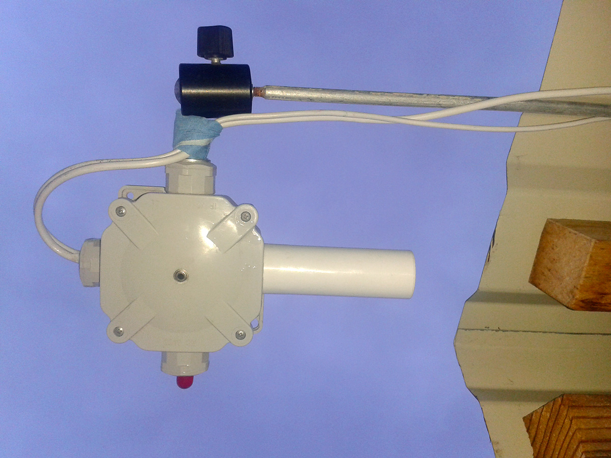

Strehúň 1.jpg (315.55 KiB) Zobrazeno 4501 x
Tak toto je môj miláčik. Prečo práve on? To myslím vyplynie z nasledujúceho.
Strehúň, ako meteostanicu volám, obsahuje nateraz tri senzory - meria teplotu okolitého vzduchu, relatívnu vlhkosť a tiež teplotu " oblohy " - pomocou infračerveného senzora MLX90614 ( umiestnený uprostred ) so zorným uhlom 90° , ktorý je namierený k zenitu. Ovládanie Strehúňa je pomocou dodaného programu, ktorý napísal jeho autor, kde sa nastavujú parametre. Jedným z nich je nastavenie periódy, ktorá určuje ako často sa majú vyčítať ( zo senzorov ) merané hodnoty. Ďalším parametrom je aj perióda, ktorá určuje ako často sa majú zapisovať namerané dáta do PC ( a tiež či je to chcené ). Potom nasledujú nastavenia Alarmu. Ten totiž môže pracovať v troch módoch.
Prvým je spustenie Alarmu pri prekročení hodnoty PRAH ( nastaviteľná ), tj. ak teplota meraná IR čidlom prekročí túto hodnotu ( teplota stúpne ), spústí sa Alarm. Druhým módom je spustenie Alarmu pri poklese teploty meranej IR čidlom pod hodnotu PRAH. Tretí mód je vo vývoji, zámerom je vytvoriť mód v ktorom sa stanica sama " zorientuje " a nastaví žiadané hodnoty Alarmu.
Princíp monitorovania stavu atmosféry je približne nasledovný. Zemský povrch vždy vyžaruje teplo do okolia, teda i " nahor " - a práve tam ( k zenitu ) je namierené spomínané IR čidlo. Vyžiarené teplo Zemského povrchu prechádza čistou, bezoblačnou atmosférou temer bez odrazov. Odráža sa ale veľmi dobre od čiastočiek vody obsiahnutých v atmosfére. Je preto možné dobre pozorovať vzťah medzi teplotou okolitého vzduchu, či skôr teplotou povrchu Zeme a teplotou " oblohy ", zjednodušene - čím viac oblačnosti ( čiastočiek vody ) v atmosfére, tým vyššia nameraná teplota IR čidlom ( účinnejší odraz Zemského tepla ).
Strehúň je mi neoceniteľným pomocníkom - nielenže ma upozorní na zmenu počasia či stavu atmosféry nielen v prípade zhoršenia počasia, ale umožňuje mi nechať sa upozorniť, ak sa v priebehu noci vyjasní. Tým maximalizuje využitie pozorovacieho času, a súčasne šetrí môj čas i techniku. Mám tak totiž " oči otvorené ", i keď tie moje si môžu pokojne oddýchnuť. Popravde si bez neho už radšej ani nechcem predstaviť pozorovania. Umožňuje tiež merané hodnoty zapisovať na HDD pre neskoršiu analýzu, môže zaslať povel automatike ovládania kupoly, odsuvnej streške či tak podobne.
Aj týmto by som sa rád aspoň takto poďakoval autorovi Strehúňa, ušetril mi mnoho, mnoho hodín " astrofotografií " prechádzajúcich oblakov rôzneho typu a ich následného mazania z HDD. V neposlednom rade však tiež za ochranu techniky pred nepriazňami počasia.
Na obrázku dolu : graf priebehu noci z 23. na 24. novembra 2016 kde pekne vidieť nástup oblačnosti po 01:15 UT a tiež prechod vyššej oblačnosti okolo 19:22 UT, nižšie Strehúň v pracovnej polohe.
Záverom už asi len toľko, že Strehúň ma nikdy neupozornil bezdôvodne, je to proste môj miláčik :)
Napsal: 23. 12. 2017, 19:08
od ok1in
Velmi zajímavý nápad - to stojí za pokus :idea: Díky za tip!
Napsal: 23. 12. 2017, 23:04
od ladis
Dobrý nápad!
Já jsem si naprogramoval v PHP automaticke rozpoznavani vyjasneni pres MSG druzici a to tak, ze v CRON tabulce mam spousteni skriptu kazdych 5 minut a pokud se vyjasni na predem mnou definovanem stanovisti (docela dlouho mi trvalo to vyladit, aby detekce byla bezchybna), prijde mi na mobil email, ktery aktivuje vyzvaneni mp3. Takze i behem noci, kdyz spim, pokud nastavim na zapnuto, mohu byt vzbuzen, kdyz se vyjasni... Uz takto funguju 2 roky. Je to take uzitecny pomocnik. Navic do logu se mi zapisuji veskera vyjasneni behem noci kazdy den vcetne ulozeneho snimku z druzice.
Po prestehovani na jare do sveho domu se zahradou si naprogramuju neco podobneho na radar, pokud by se mel priblizit dest v danem okruhu treba 10-20km, abych rano nemusel vylevat z dalekohledu a kamery vodu, jako se mi to stalo pred rokem...
