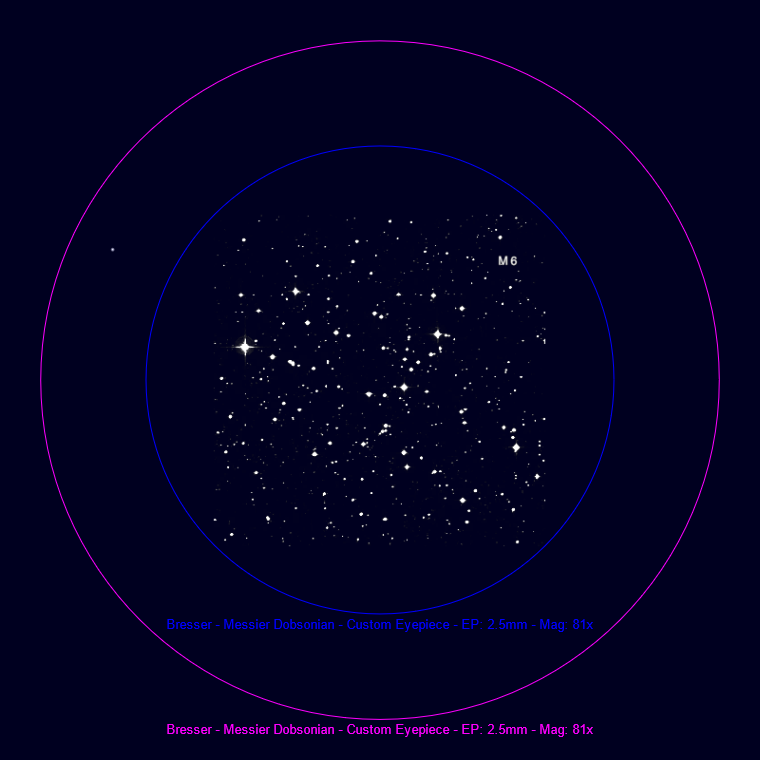

Nasadit před levný setový okulár ještě levný barlow mi nepřijde šťastné, obraz nebude dobrý.
Ten druhý okulár má zorné pole 34-51st. 34 je tragicky málo. První 40-50st. to je sice lepší, ale pořád mi to přijde málo.
Osobně bych koupil nezoomovací okulár, kvůli širokému zornému poli. Nebo kvalitní barlow.
Nejde jen o drobnost, zorné pole je při pozorování důležité a pozorování s větším zorným polem je mnohem příjemnější.
Čím větší zorné pole, tím déle se v něm objekt udrží a není potřeba s dalekohledem hýbat.
Čím širší pole, tím lépe se hledají objekty.
Rozsáhlé objekty se do malého pole vůbec nemusí vejít.
Tvůj okulár produkuje zvětšení 48x.
Začal bych u nějakého okuláru, který zvětšuje cca 110x (11mm okulár) a poté něco se zvětšením 170x (7mm okulár).
Tím vykryješ (spolu se současným) většinu situaci - více, než 170x použiješ v našich podmínkách díky seeingu jen velmi vyjímečně.
Tady na té stránce si to lze nasimulovat.
Pro představu přidávám příklad s 15 a 7mm, 60vs 40st pole, aby bylo jasné, jak velký rozdíl to je.
Reálný dojem je ale znatelně intenzivnější.
Samozřejmě každý objekt je jiný a jinak velký, někde to pole není potřeba, ale obecně je do širokého pole mnohem lepší pohled.
