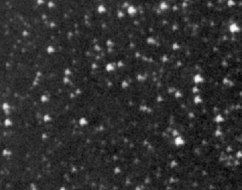

Ahojte,
skúšam sa tu spýtať, keďže už fakt netuším v čom je tento problém.
Asi na tretine snímku z pravej strany mám takto deformované hviezdy:
Moja prvotná reakcia bola nesprávna kolimácia, no tú robím stále.
Tak som preveril kolimátor, no vyzerá že je skolimovaný dobre.
Vyhodil som aj tilt adaptér a naskrutkoval kameru priamo na závit cez dištančné krúžky na komakorektor.
Skôr to nebolo až tak výrazné, no v poslednej dobe je to horšie (ak si spätne pozriem staršie snímky).
Ak otočím kameru o 90° buď naskrutkovanú na komakorektore v okulárovom výťahu, alebo len v tilt adaptéri, výsledok je rovnaký, stále je to na pravej strane snímku bez ohľadu na polohu kamery vo výťahu. Pravdepodobne to teda nespôsobuje teleskop, ale kamera.
Skrátil som aj backfocus o 1mm na krúžkoch, no bez zmeny.
Robí to aj na UV/IR a aj na Optolong L-eNhance.
Povolil som aj primár, hoci ho uťahujem len jemne, no bez zmeny.
Zostava - newton GSO 150/600, GSO 2" komakorektor, QHY-8L-C.
