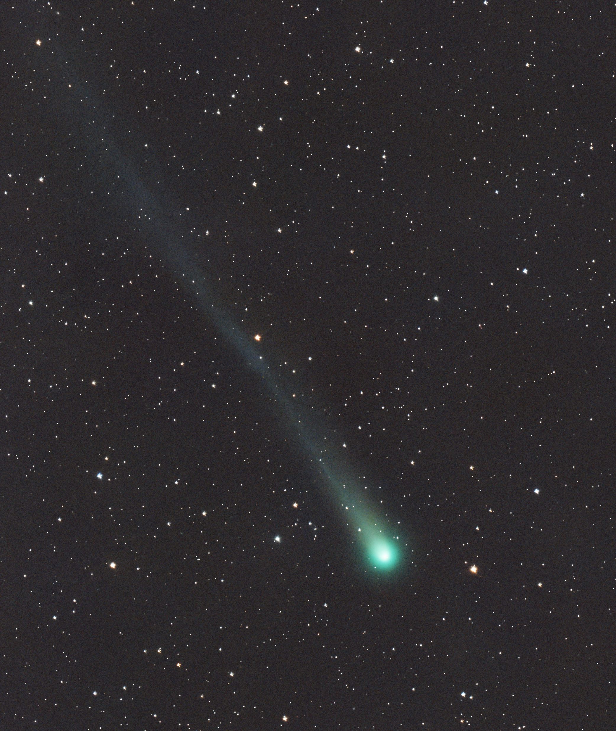

Tak tady to je, poskládal jsem skupinky po 30 minutách (vždy 10x3min) a z toho udělal animaci. I zde je rozmazání trochu vidět, je to kompromis mezi strukturami, šumem a rozmazáním.
Udělal jsem to bez hvězd, aby ohon vynikl.
https://hvbo.cz/data/uploads/video/C_20 ... n_step.mp4

MMys píše: 30. 09. 2025, 21:29 Tak tady to je, poskládal jsem skupinky po 30 minutách (vždy 10x3min) a z toho udělal animaci.
Kdysi jsem fejkoval animaci Jupitera tak, že jsem bral snímky 1-10, 2-11, 3-12, 4-13, ... Takto bys dosáhl plynulejší animaci.
(ale chápu, že je to ukrutná drbačka a pochopím, že do toho se ti nechce)

Ahoj, a mohl bych se zeptat s jakou kamerou je to focené? A pokud monochromatickou, tak u té sestavy RASA 8 jak jsi měl řešenou výměnu filtrů,

Howking píše: 30. 09. 2025, 22:36
No to mě taky napadlo, ale na to bych si už v PI musel napsat nějaký skript, tohle jsem zatím vyřešil jen aplikací process kontejneru s přednastavenými úpravami na 6x image kontejner s vybranými snímky.
Re: C/2025 A6 Lemmon
Napsal: 01. 10. 2025, 06:44
datel píše: 01. 10. 2025, 05:03 Ahoj, a mohl bych se zeptat s jakou kamerou je to focené? A pokud monochromatickou, tak u té sestavy RASA 8 jak jsi měl řešenou výměnu filtrů,
Samozřejmě barevnou, ASI 071

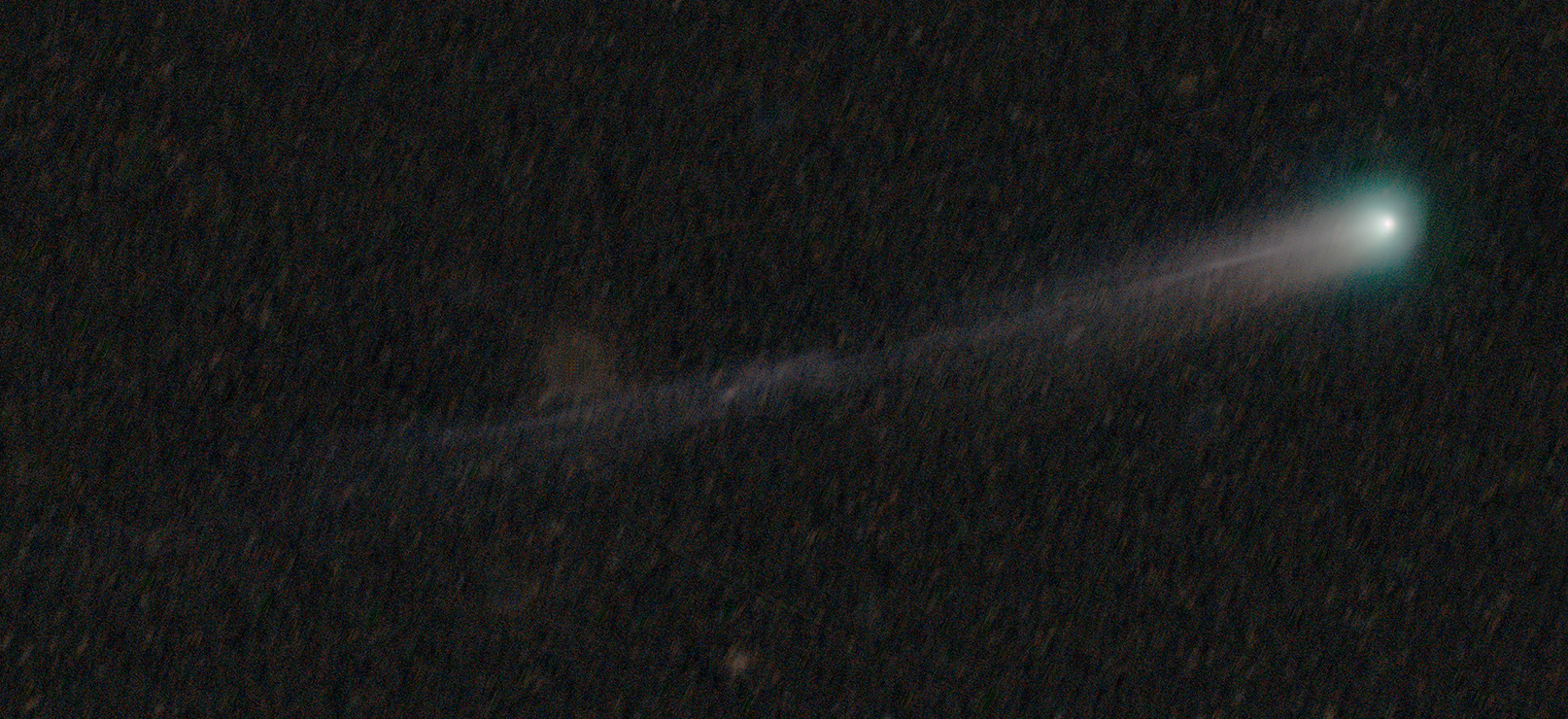

Martine budu se opakovat ale
- je to světová špička, cos předvedl
- potřebuji stručně naznačit, jak odstranit ty hvězdy, mě to tak dobře nejde, použil jsem Starnet2 (zdá se mi, že ti to odstranil podobně, jako mě, ale ohon je výraznější, než na mých pokusech, je to tím, že my měli menší dalekohled a horší kameru? C11 s Hyperstarem a ASI294MC Pro)
Tohle je zatím můj poslední pokus - dávkově BlurX (neměli jsme zkolimováno) a Starnet2, pak integrace už zarovnaných na kometu a kalibrace strečink křivky. 30 minut dat

já to v PI udělal zhruba takhle:
1) všechny snímky zkalibroval (FF, DF), sadu zregistroval na hvězdy, udělal složeninu s rozmazanou kometou, a na ní provedl barevnou kalibraci a neutralizaci pozadí, opsal jsem si z konzole získané R,G,B koeficienty pro kalibraci a tu složeninu zase zahodil.
2) Pak jsem v pomocí manuální kalibarce, kde jdou ty koeficienty zadat, barevně zkalibroval jednotlivé snímky.
3) Pak jsem každý snímek rozseparoval pomocí dávkového zpracování ve StarXterminatoru na pozadí s kometou a hvězdy se starlinky.
4) Snímky komety bez hvězd (a Starlinků - ty StarXterminator vyhází taky) jsem seskládal na kometu
5) Snímky hvězd jsem seskládal na hvězdy (s winsorized Sigma Clipping, byla trochu laborace se sigma high) aby zmizely ty Starlinky a ostatní bordel
6) Každé zvlášť jsem stretchnul dle chuti (samotné hvězdy nejlépe pomocí StarStretch procesu z balíku od SetiAstro)
7) Smontoval jsem to zpět pro požadovanou pozici komety pomocí operace Screen v pixelMath ~(~stars*~comet) nebo combine(stars,comet,op_screen())
vedlejsí produkty jako animace jsou pak už jasné, využívají buď ty snímky s "odhvězdovanou a oddružicovanou" kometou, nebo jednotlivé dílčí snímky s hvězdami.
Menší dalekohled jsem měl já, je to RASA 8", tedy 200mm f/2. To nebylo 400-kou z kopule. To bylo převzonou sestavou. Asi hrálo roli to, že já na ten severo-východ mám Orlické hory, a žádné větší město, a v obci máme od půlnoci do 5h zhasnuto. Takže od domu na kometu luxusní výhled.
BTW, jen jediný člověk si všiml, že to mám zrcadlově. Prohnal jsem to totiž klasickým processingem pro newtona. Ale předělávat to už nebudu.
M.
