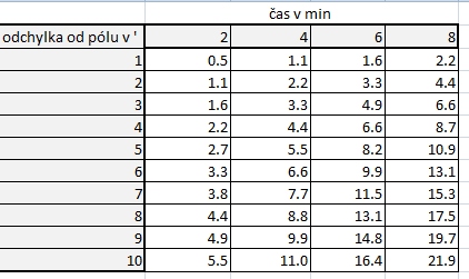

Jen bych to tady uvedl na pravou míru jak je to s tím ustavením na pól . Stačí jen tranformace souřednic.
Přikládám tabulku maximálních odchylek ve " pro odchýlení od pólu v úhlových minutách a pro zadaný čas expozice .
Platí v případe nulové periodické chyby .

astar píše: 09. 02. 2023, 17:19 Jen bych to tady uvedl na pravou míru jak je to s tím ustavením na pól . Stačí jen tranformace souřednic.
Ano, ale tohle platí jen pro případ bez pointace. Jakmile začne pointovat, a držet pointační hvězdu na místě, tak odchylka se transformuje na stáčení pole, a tam už to tak jednoduché není. Pak už opravdu záleží na zamíření dalekohledu, a na vzdálenosti pointační hvězdy od středu foceného pole.
astar
Příspěvky: 2458
Věk: 69
Re: Prosím poraďte
#2010
Příspěvek od astar »
Ano Martine , to jsem zapomněl dodat :(
