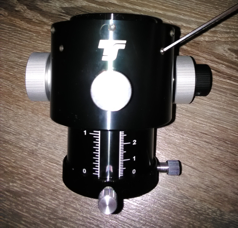

Ahoj. Prosím pěkně netušíte někdo, na co přesně jsou tyto dva červíky u okulárového výtahu TS-optic monorail?
Nikam nevedou, nic nedrží, ani jako zarážka to nefunguje. Netuší někdo důvod jejich přitomnosti? ;)

Jen pokus. Nemuze to byt bezpecnostni zarazka, aby pro odsroubovani zajistovacich sroubu nemohla okularova cast propadnout do tubusu dalekohledu a poskodit cocky ?

Před tímhle vším je ještě příruba k připojení k tubusu. Jinak já ten červík jenom zašrouboval aby byl vidět. Původní stav byl souběžně s tím tubuskem. Myslel jsem, že je to něco na seřízení OV, aby byl v ose s dalekohledem. Ale podle mě to zatím vypadá, že jenom ucpává závit... hmm, nemůže to být na nějaký příslušenství, co se dá namontovat na ten OV?

Podľa mňa je to diera/závit na pripojenie botky štýlu SkyWatcher/Vixen na hľadáčik.

Možná. Ale že by to bylo jen na jeden závit? Ty dva jsou dost daleko od sebe. Nějak si to neumím představit jak by to pak muselo vypadat.

Ty tam určitě nemáš ložiska, a v jiných typech jsou ložiska, A tady to je jen zaslepené. Prostě polotovar pro více různých OV.

Ale je to pravděpodobně správný tip. Určitě můj výtah něco takového má - ale už je to dlouho, co jsem ho měl rozebraný...
Ale dovnitř vypadnout nemůže, má osazení - ale mohl by vyjet ven.

Pánové, ty dvě díry se závity jsou přesně v místě, kde mají klasické Crayfordy uchycený segment s ložisky, Ačkoliv tenhe OV vypadá podobně jako ostatní Crayfordy od TS, na rozdíl od nich nemá ložiska, ale má tam uprostřed jen utahovací šroub.
