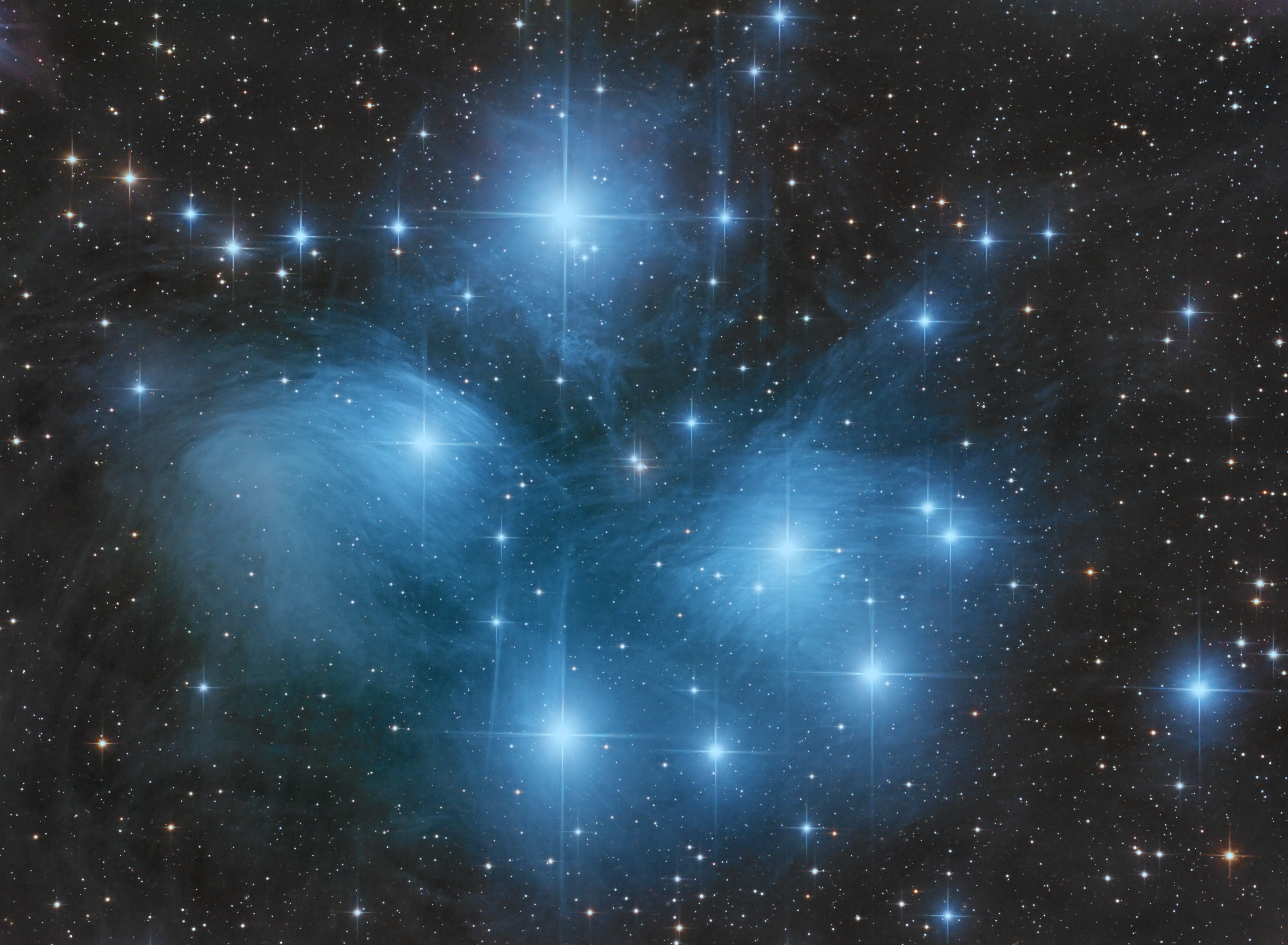

Zdar chlapi.
Počasí na nic, tak posílám takovou jednu blbinu.
Plaedy střed cca 31h dat, foceno po kouskách během dvou let, vždy když nebylo co fotit nebo čekání, až vyleze objekt který byl v daném okamžiku v mém zájmu.
NW SW 254/1200, MPCC 0,95, Canon 6Dmod, filtry co byli zrovna nasazený. Takže je to směs L-Pro a L-Enhahce.
https://www.uschovna.cz/zasilka/RC9ZSJH63UESI5PH-LL2/
DSS a Zoner ořezáno.

Divím se, že s těmi úzkopásmovými filtry z toho něco vylezlo, pravda ten ukrutný čas to dá.

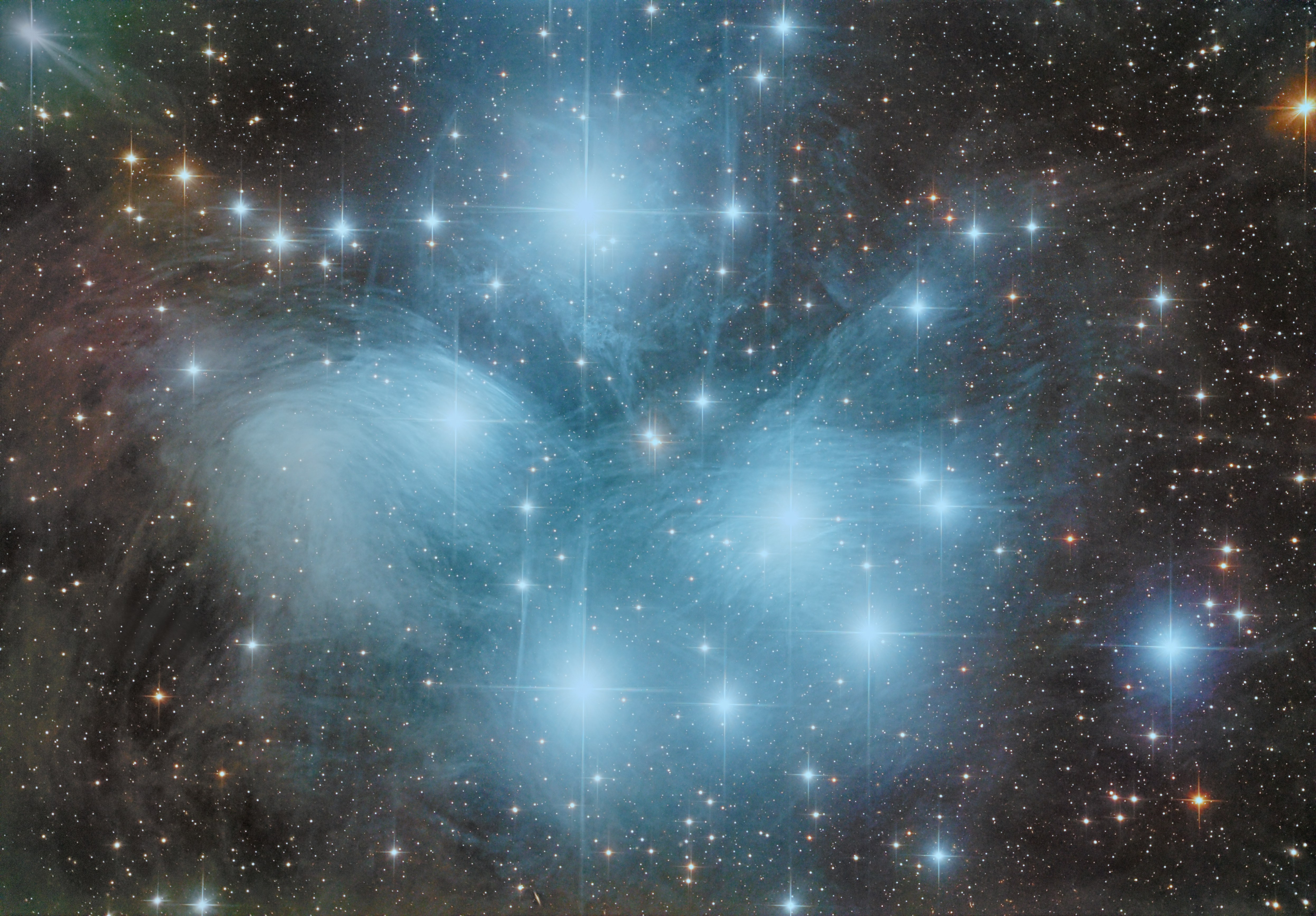

Mne to vychádza takto...
Možno že je moc rozsvietené, moc vyfarbené... Ale proste takéto dáta sú v tej fotke
...a dodatočne to ide stiahnuť
Ak sa zdá, že okraje sú "špinavé", vľavo dokonca aj hrdzavé, tak áno, lebo tam sú už takéto tmavé hmloviny - viď fotku:
https://www.hansonastronomy.com/m45-the ... es-cluster
Použil som len tých 333 5minútových záberov, ak som dodal aj trojminútové, pokazilo mi to okolie jasných hviezd.
Skúsil som SubFrameSelector: pridať na váhe ostrejším, to nepomohlo.
Takže výber 333 fotiek, procesy:
Fotky skalibrované Darkmi aj Flatmi (flaty kalibrované), priemer medianom.
Spracovanie: GradientCorrector, BlurXTerminator - korekcia aj zaostrenie, NoiseXterminator, Histogram, PhotoColorCalibration, LocalHistogram, trošku HDR, saturácia.
Neorezané, takže rohové hviezdy sú pošahané, tam by pomohol len retuš.
alex

Ahoj Alex !
Tak tohle bych vůbec nečekal...
Převážně jsou ty data přez L-Enhance, možná to tomu ve finále pomohlo
Jak se říká, v mém případě, čím hloupější sedlák tím větší brambory
Starý dalekohled, jenom Canon 6D a čas na sběr dat... a to nejdůležitější - borec nakonec co to zpracuje
Díky
