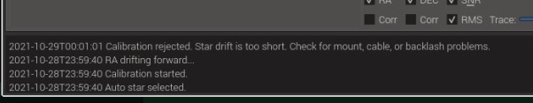

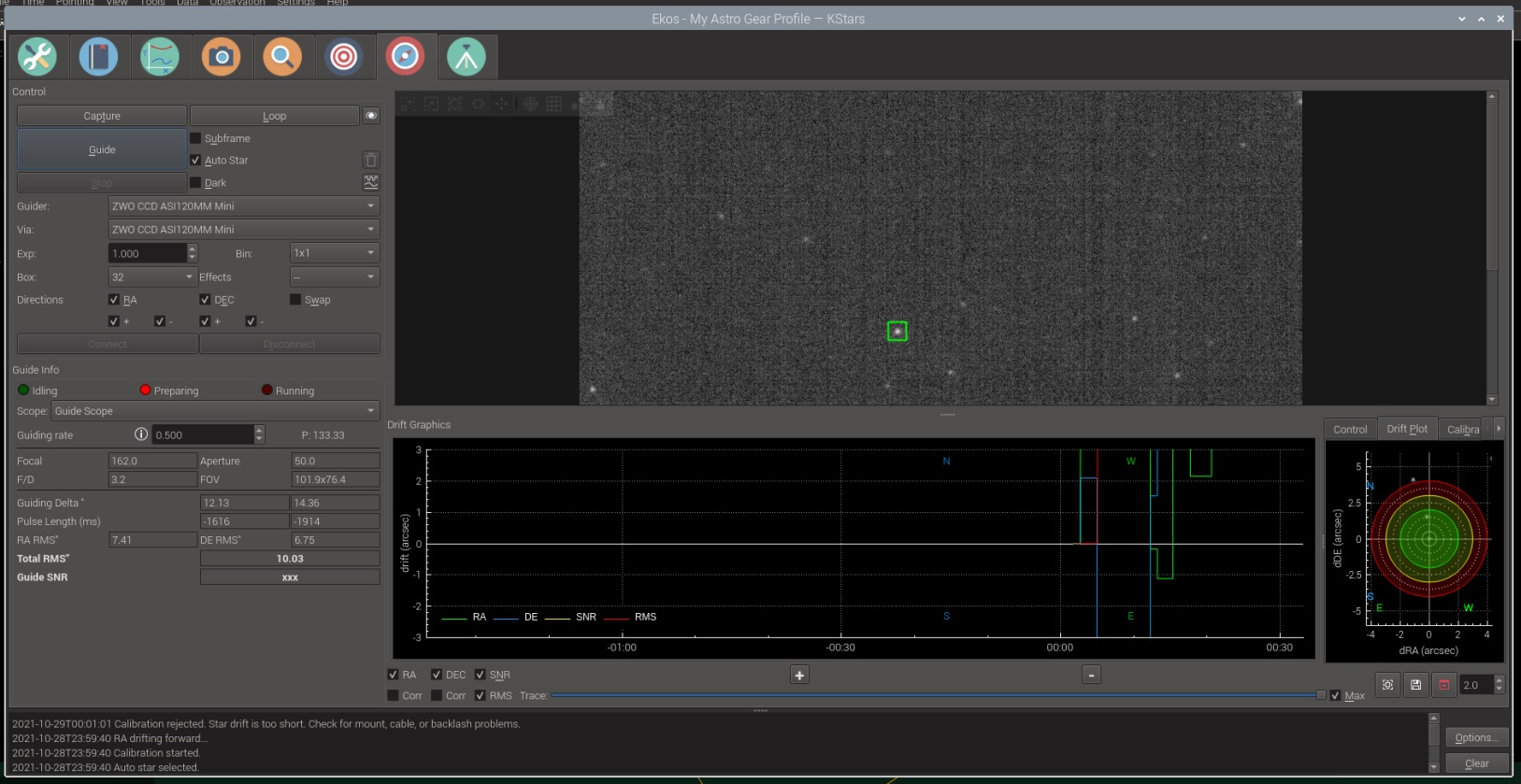

Chlapci, pomôžte, prosím.
Nejde mi rozchodiť guiding... Stali sa mi to aj minule a druhy den to chodilo v pohode. Včera zasa nič.
Neprejde kalibracia. A ked nahodou prejde v RA, neprejde v DEC. A ked nahodou (to je uz vynimocne), tak guiduje s RMS 10 s viac....
Toto mi to pise.
Skusal som to rozvaziť na jednu stranu, na druhu, nic. Skusal som meniť parametre, nič... Neviem s tým pohnuť.
Nova montaz EQ-6R PRO, ASI 120mm mini, 50 mm guider.
Toto mi to pise.

Mozna hloupa otazka, neni to namireno moc blizko k polu ?
Re: Problémy s pointací
Zeptal bych se podobně jako peta62, ale dám rovnou radu: Kalibruj poblíž DEC=0, v rozptylu + - 20° a těsně kolem meridiánu. Kalibrace potřebuje, aby se hvězda pohnula co možná nejvíce a jestli ti to míří někam k pólu tak se ta hvězda moc nepohne a může to skončit takovouto chybou.
edit: Ale potenciální problém je v tom, že máš jako "Via" vybranou tu kameru. Pokud to nemáš připojené přes ST4 kabel, tak ti to nebude fungovat. Jestli máš EQmod kabel a přes něj připojenou montáž, tak tam zvol právě EQmod mount (nebo jak se to jmenuje).

Mam usb kabel rovno do montaze. Toje zrejme ekvivalent toho eqmod kabla.
Ok, dik za radu, vyskusam.
Ad pol: je. ale skusal som to aj na plejadach, to je uplne jedno kde..
a este - pouzivam joby v ekose a on vzdy po nastaveni sa na ciel yrobi calibraciu guidingu. takze by bolo dobrez kedy to fongovalo aj takto. este - je tam mozno moznost, aby sa kalibracne data guidingu ukladali a potom prepoizili, cize kalibracia by sa znova nerobila, ale zatail sa bojim, ze by to robilo este viac psich kusov.

Napíšu něco jiného. Kalibrace kdekoliv v rozsahu výše jak 30°nad obzorem a v DEC níže než cca 60°musí proběhnout bez problémů. Deklinace-jakákoliv ( pokud při tom neprojde pólem) nemůže mít vliv na to, aby neproběhla kalibrace v DEC. Na RA už ano. Pokud neproběhne regulérně kalibrace, hledal bych chybu ve vůlích nebo hodně rozváženém dalekohledu.
edit: to se týká klasického připojení přes ST do montáže bez ovládání z PC, i ovládání z PC přes EQMOD. Jak je to s ekosem, nevím.
Je pripojený ST4 kábel? Lebo v nastavení vidím že korekcie sa majú posielať cez ASI120 mini. "Guider" nastavuje kameru a "Via" ktoré zariadenie má dostávať korekcie. Tak ako je to na screnshote znamená že by mal byť pripojený ST4 kábel. Ak nie treba vybrať Eqmod mount v "Via".
Ekos si samozrejme kalibraciu pointácie vie pamätať. Treba zaškrtnúť "Store and reuse kalibration" a odškrtnúť "Reset calibration after mount slew"
Jasne, bolo to v tom parametri "via". Ale nerozumem tomu, lebo predtym mi to fungovalo, takze som to musel mat nastavene spravne. ako by to zabudlo toto nastavenie, pricom ine si to pamata... este mi to obcas zabuda prenosovu rychlost. kvoli tym 2 veciam som uz stratil niekolko noci (a nervov)...
