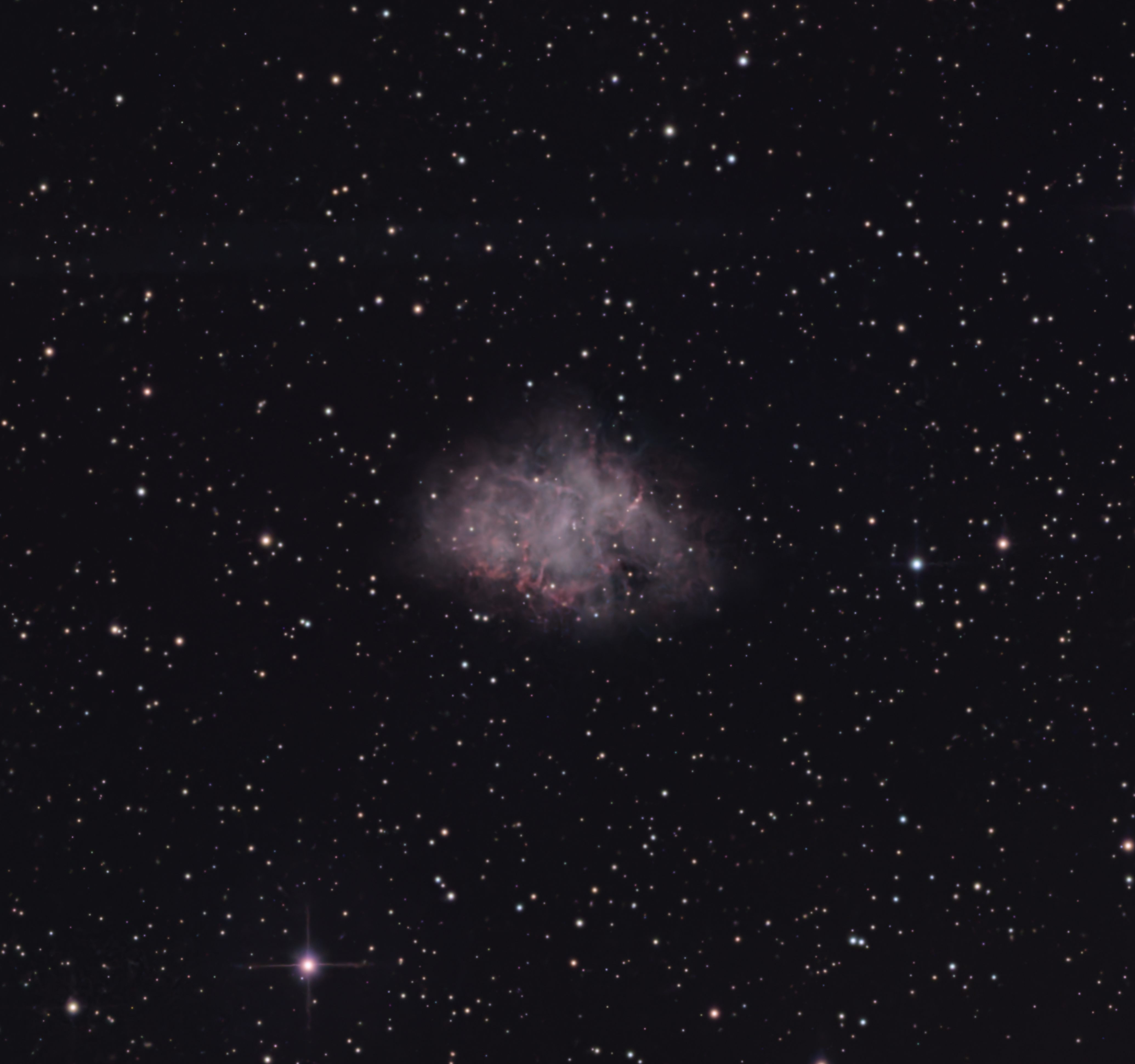

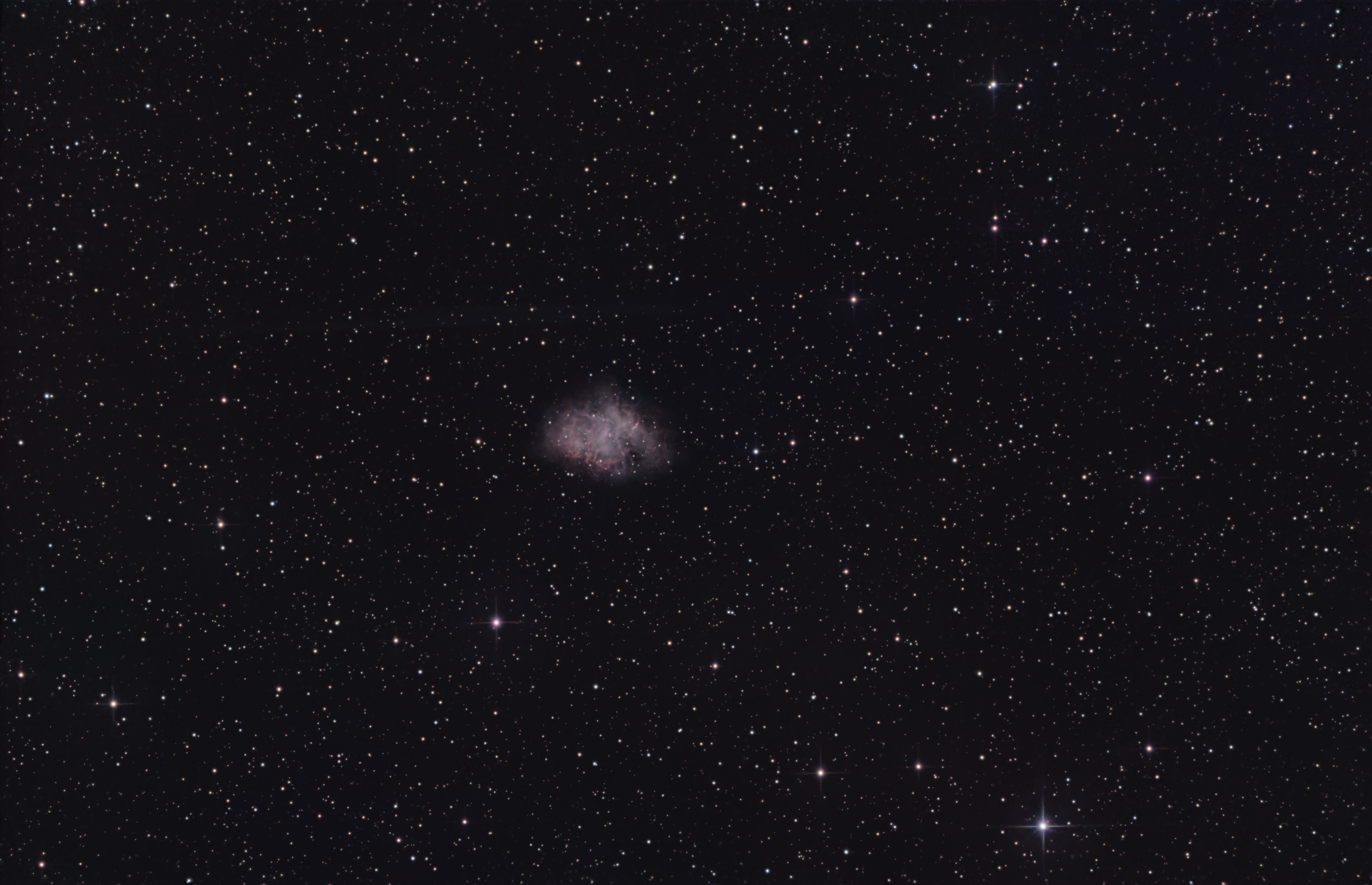

M101 - 192x15s - Touptek ART2600C, nemal som dobre vycentrovanu galaxiu, tak som musel FOV orezat, aby bola vycentrovana
M1 - 55 minut integracia. Tu vidno, ze ten FOV IMX571 je uz trocha moc. Tu je este priblizena verzia
