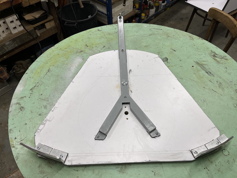

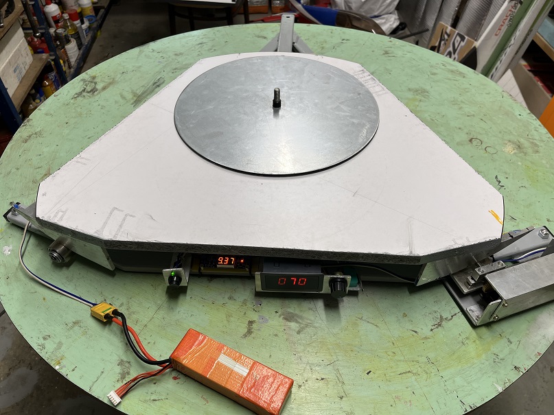

Tak jsem to nakonec spáchal.
Snažil jsem se zbytečně nezvyšovat pozorovací výšku 12" dobsonu. Takže jsem nejdříve snížil výšku původního postavce cca o 5cm.
Použil jsem zde uváděný motor s převodem 1:600,12V a šnekový převod 1/40. Asi by mohl být i větší. Při hřídelce jen 6mm mi to jede na cca 7V. Váha která mi na plošině stojí, je minimálně 35kg. Zkoušeno s okulárem 12,5 mm. Drobnou korekci segmentů to asi ještě bude chtít. Ale na vizuál to určitě vyhoví. I i když to napoprvé nestojí úplně na místě, je to rozhodně mnohem pohodlnější.
Zkoušel jsem tu protiskluzovou pásku. Na první pohled to vypadalo dobře, pak se ale páska utrhla a protočila v lepidle. Tak doufám, že se to bez ní nebude protáčet.
Jak jsem se ptal na to natočení tubusu, tak ano, musel jsem azimutální ložisko trochu víc přitáhnout.
Při tomhle počasí se mi zatím nedaří to víc vyzkoušet.
Jinak pěkné video o kontrlole nastavení a přesnosti plošiny je zde :
- IMG_0218.JPG (177.98 KiB) Zobrazeno 2066 x
- IMG_0217.JPG (190.15 KiB) Zobrazeno 2066 x
- IMG_0216.JPG (151.63 KiB) Zobrazeno 2066 x
- IMG_0212.JPG (214.69 KiB) Zobrazeno 2066 x
- IMG_0214.JPG (163.33 KiB) Zobrazeno 2066 x
