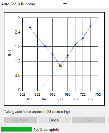

Já mám Sesto Senso od PrimaluceLab a o ostření se mi stará SGP, který to provádí tak, že vždy po hodině (nemám teplotní čidlo, jinak by to dělal při změně teploty) vyjede s výtahem tak, aby hvězdy rozostřil a potom dělá 9 snímků, kdy vždy měří rozměr hvězd (HFR) a s každým snímkem posune s výtahem, zároveň ten rozměr vynáší do grafu vůči poloze motoru, takže to potom udělá "V" a program zjistí, kde je optimální poloha pro nejvyšší ostrost a do té polohy najede.
Koukám, že ASCOM driver to má, takže by třeba s tím SGP mělo fungovat úplně stejně.
Takhle to nějak vypadá (není to konkrétně můj graf, je ze stránek SGP)
