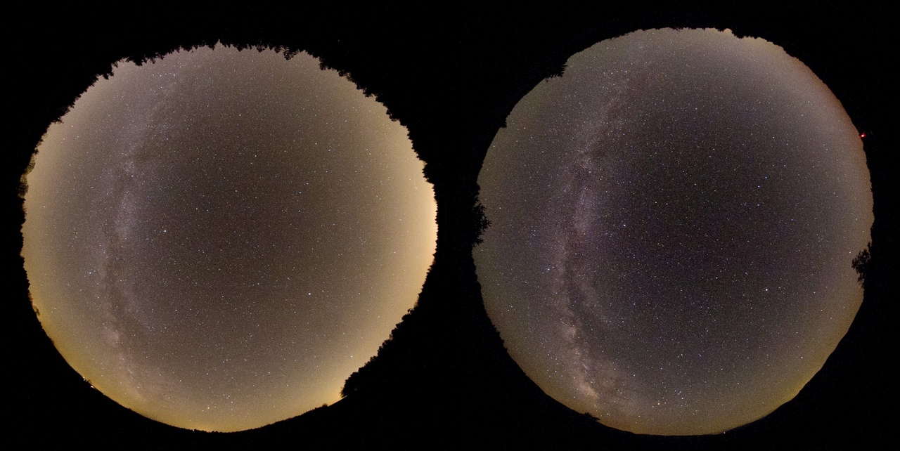

Podařila se mi docela pěkná srovnávačka celooblohovek. Je to dáno tím, že na jaře jsem nad ránem fotil u nás a v létě po setmění v Chorvatsku. Postavení hvězd je tedy skoro stejné, když nepočítám výšku nad obzorem.
Javorník (vlevo, 775 m n. m.) je lokalita na jižním okraji Jizerek jižně od Kořenova, Mazin je horská lokalita v Chorvatsku (975 m) jihovýchodně od Plitvických jezer. Javornická vznikla za celkem dobrých podmínek 21. 4. 2023, na Mazinu jsem fotil 9. 7. 2023 a v obou situacích se stejným nastavením (clona 3,5, 30 sekund, ISO 1600).
Re: světelné znečištění v ČR
Napsal: 08. 08. 2023, 22:04
od biker.fm
Krasne je videt rozdil v obloze. Zajimalo by mne jak by jeste dopadla treba Sumava.
