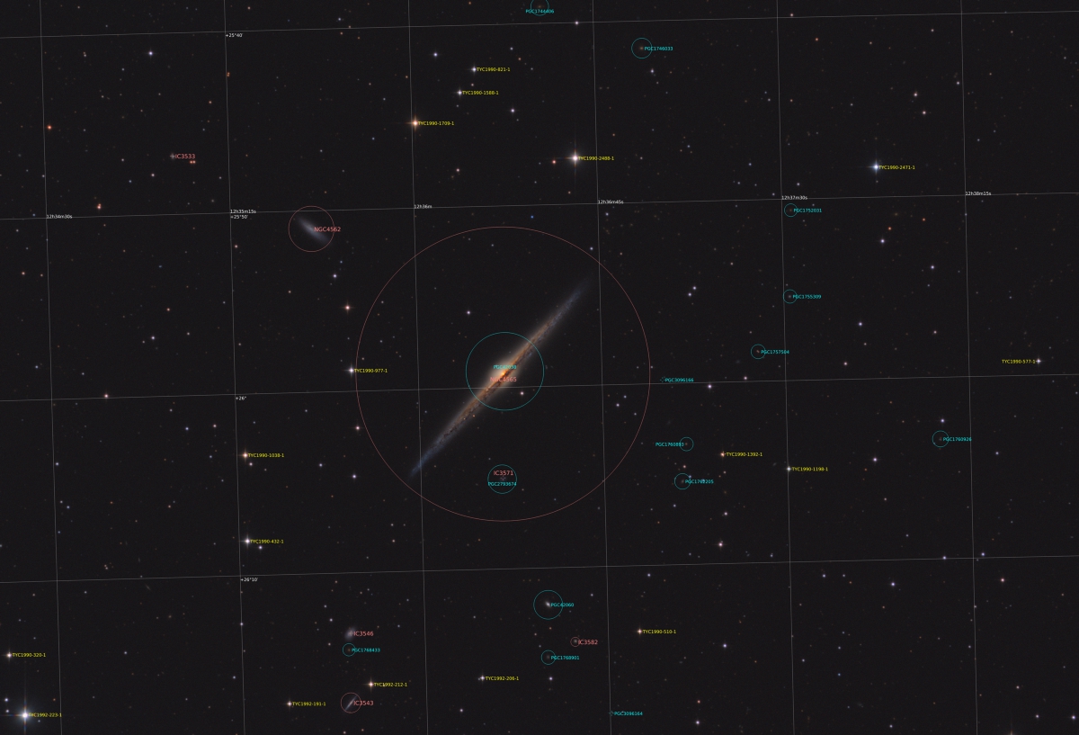

Ahoj všem,
minulý týden mi dorazila Barevná kamera ZWO ASI 533MMC a včera se u nás se štěstím vyjasnilo. Tak se mi naskytla možnost vyzkoušet můj záměr fotit galaxie lehce v detailu na 125mm refrák s neredukovaným ohniskem a barevnou kamerou. Vyrazil jsem jen kousek za Strakonice do BC4 a nasbíral jsem 66x300s Gain0 a světe div se, dosah parádní, v pozadí jsou opět galaxie blížící se 20. magnitudě i detaily v galaxie víceméně ujdou.
TS125, ZwoAsi533MMC, ohnisko 975mm, F/7.8
plné rozlišení: https://i.ibb.co/SyjjLwG/NGC4565.jpg

Seening sice nespolupracoval, ale i tak super vysledok. Tipujem, ze to bolo menej nez 0.8"/px, takze i tak pekny vysledok.

Romane seeing byl první půlku noci bídný, po 1 hodině jako když utne a byl velmi dobrý.

Vasku, nejsem z tech co by tady mel kybicovat o kvalite fotek neb moje nejsou nejlepsi, ale ... modrou tam uz mas, neni ten stred ale moc do zlutohnede ? Porovnal jsem to s moji fotkou.

Ahoj Venco. Docela povedená fotka. Ty galaxie jsou tam i přes 20 m, r kanál SDSS DR16.
Taky ji mám znova v plánu. Když jsem ji fotil naposledy, tak mi nešla pointace, to bylo jen 55min 30 sec expozice.
